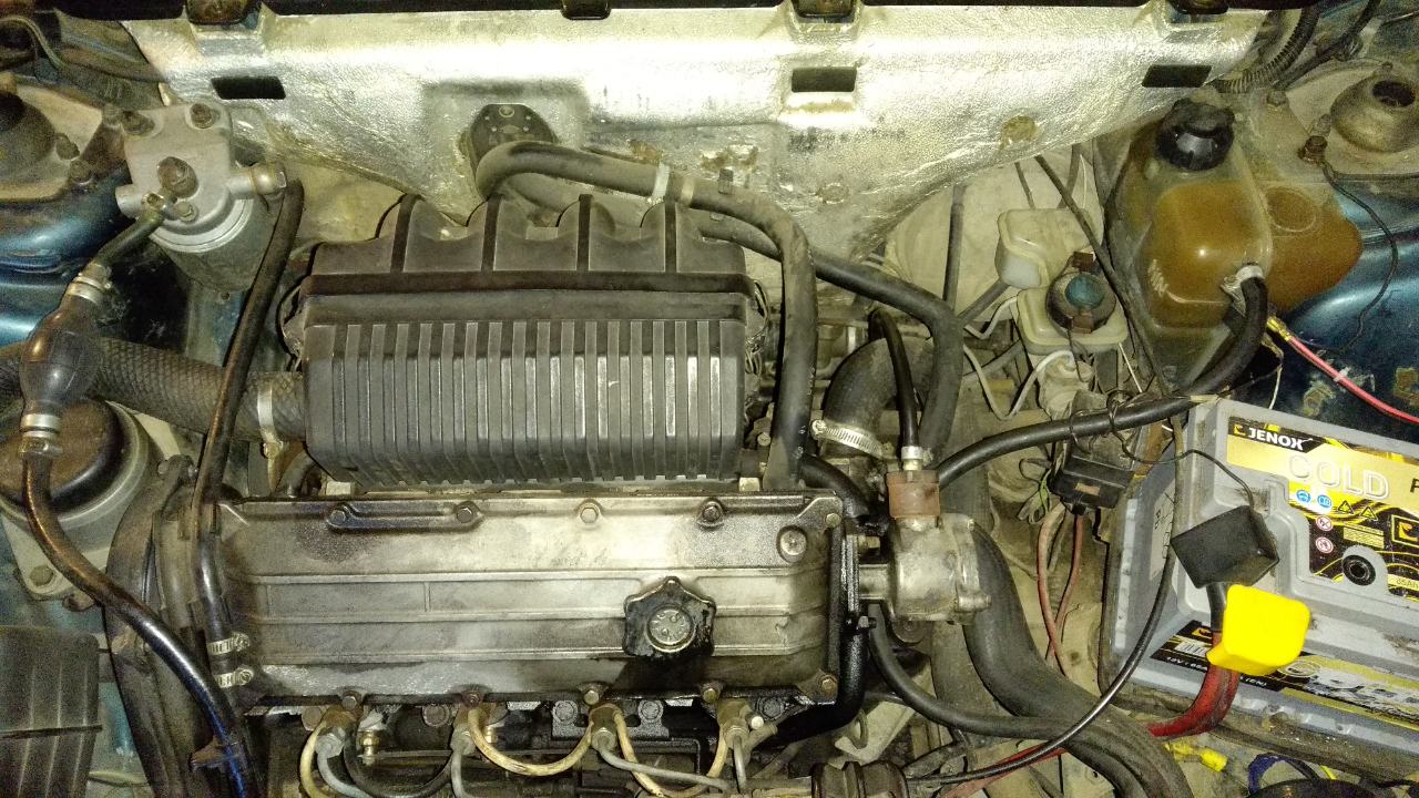

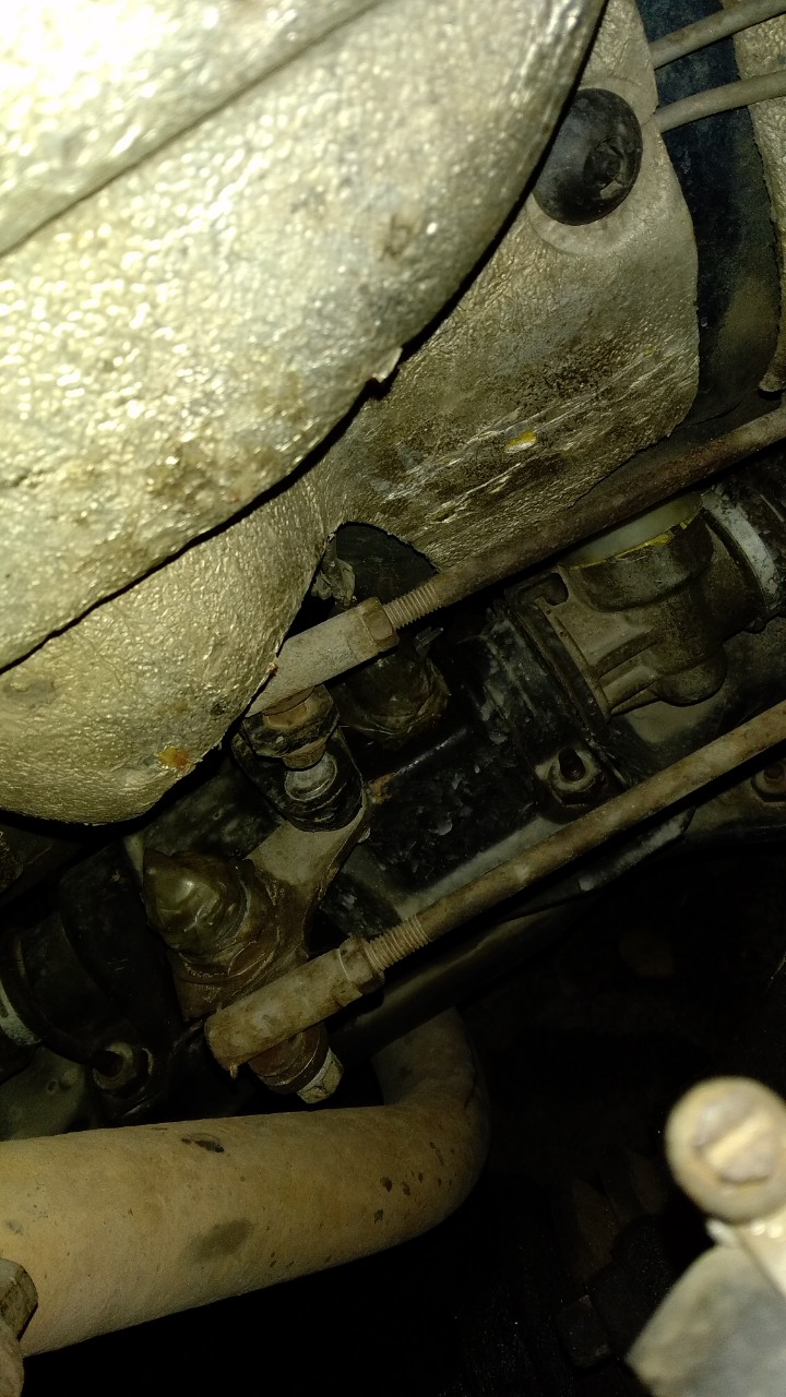

Вот фотографии моего мотора, не зря же в гараж бегал.

Кролевчанин Италоманьячище
Возраст: 50 Знак зодиака: Зарегистрирован: 04.12.2012 Сообщения: 4557 Откуда: Кролевец
Добавлено: Ср Дек 12, 2018 18:08 Заголовок сообщения: |
StarLey_2018 писал(а): | Кролевчанин
Спасибо за ответ, но ты ошибся у меня сейчас коробка с верхним переключением. Недавно реставрировал вертелет. Весь механизм переключения есть на доноре, если договорюсь заберу и его.
И снова хочу уточнить B3 это старый мотор, а B2 -новее? И получается на 2 л.с. у меня будет больше? )
Коробки и ТНВД у них взаимозаменяемые?
У меня ТНВД побежал и коробка шелестит и подвывает давно, мотор к ремонту не проситься, но я понимаю что скоро его вскрыть нужно будет. Вот и думаю поменять все гамузом. |
Минуточку...
Если у тебя верхнее переключение, то зачем к КПП идёт 2 рычага?
_________________ FIAT - первое,что написано на болиде Ferrari F1 |
