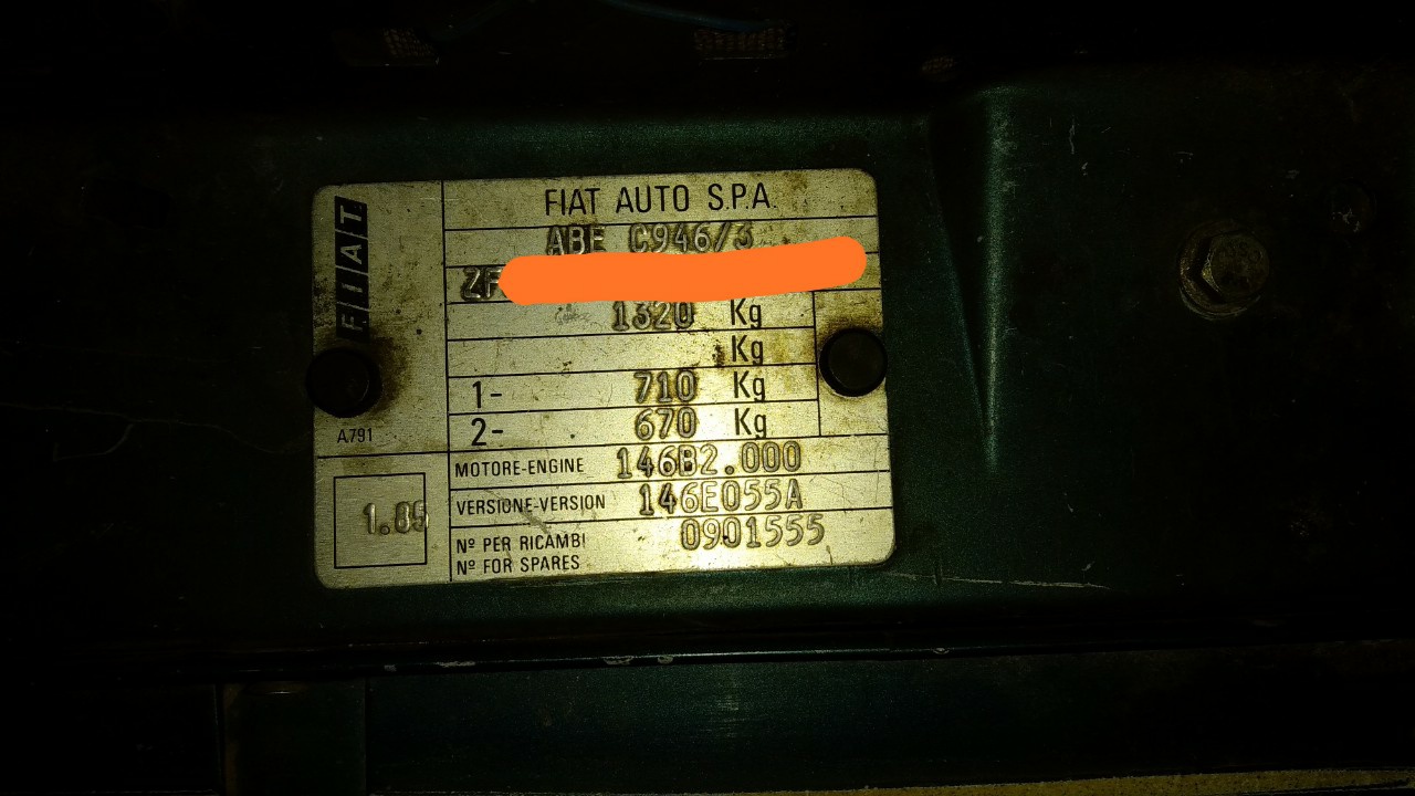

Доброго времени суток! Подскажите пожалуйста, может ли без переделок стать движок 138 C2.048, 1.5 л с карб. вместо 146 А4.111, 1.1 л?
_________________ Caveo non timeo!!! |

Этот

Вместо этого

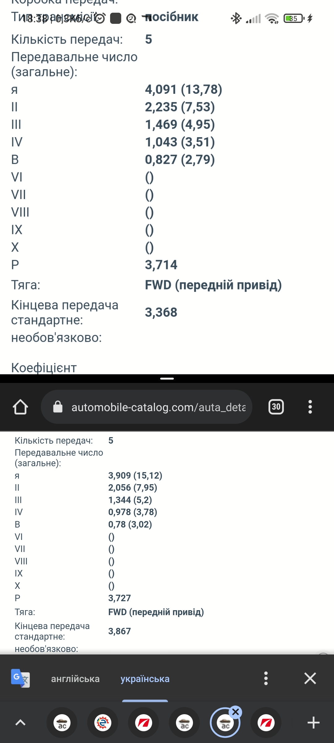

Як мінімум по передаточних числах КПП будуть питання.

І ше стартер розірве при спробі запуску.
Якщо взагалі півторашний маховик дозволить поставити стартера.
А півторашний стартер на цю КПП не стане.

Я запитував, вже була продана, на жаль...
Ось дані по його(зверху) і моїй(знизу) коробці.
404.61 KB |
167 раз(а) |
