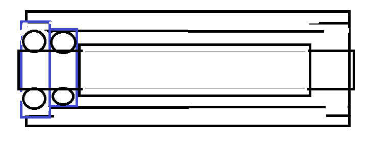

И так для начала всё опробовано на своём авто. всё колхозил сам.
Раньше подшипники для этого узла выпуска только тимкен
(размер специфический ) ни один другой производитель не имел право выпускать подшипник в этом размере.
Комплекты были разных произв. но пашипники только тимкен. Ща не знаю.
Первый колхоз был конусные ссср близкие по размеру.
(наружная обойма оттачивалась тупо на наждаке,трубка подгонялась под внут.обойму ходили не плохо но бида с пыльниками не держали)
Дальше перешёл на шарики(закрытые)
И где то так.(малюнок)
Пашыпники внутренний обтачивается по наружному диам. наружный по ширине.

так вже зрозуміло, але весь той сєкас не вартий економії.
може КОЛИСЬ, ще "прі саюзє" воно й треба було, але не сьогодні, коли ремкомплекти відходжують 50-100 тик. _________________ СТО [:ІЖАК] - діагностика, ремонт і кава ^-^
