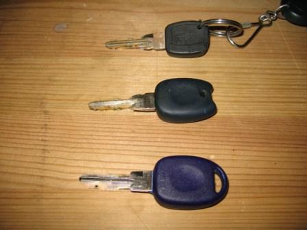

У меня оба синих ключа уже никакие,провернуть сложно.Сейчас езжу с коричневым,он ещё более-менее.Если делать с него копию,будет ли она нормально работать?То есть,по слизанным зубьям делают нормальную копию? Confused

Тоже "выделывался" коричневый ключ - снял замок и отнёс на рынок (на Перова) - тама зачётный дедуган перебрал сухарики - щас как новый! Находится в кибитке напротив входа в крытый рынок (если лицом к рыну - правее)

делал копию с коричневого ключа 70$ в Мск, работал как новый

Ну так,а то,что все ключи по-разному крутят?Тоже может замок?
У меня все ключи ,если сложить вместе,то явно видна разница в износе на каждом из них.Коричневый-самый "жирный". Cool

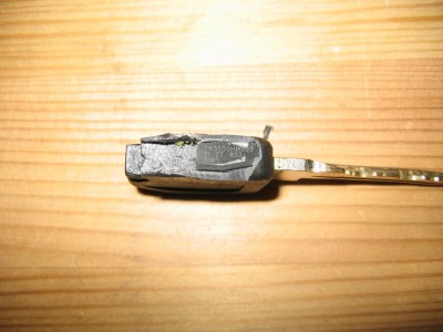

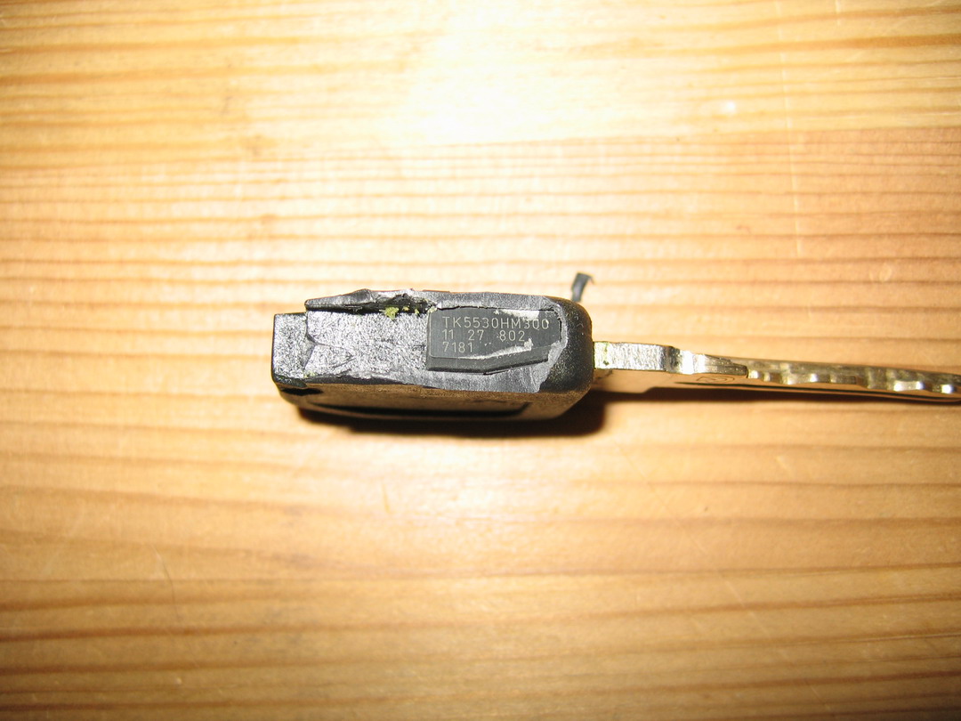

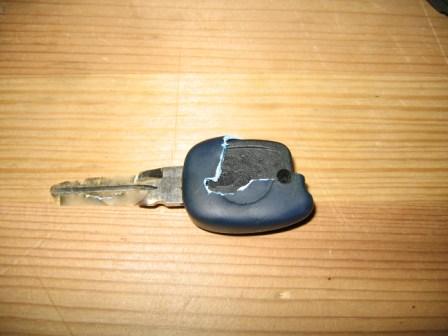

Сначала надо сделать болванку с коричневого ключа (меньше всех изношен), если будет работать хорошо, переставить туда чип примерно так (главное чтобы пластик болванки был толстый типа JMA)
JMA болванка
 Просмотрено:  712 раз(а)
Родной ключ внутри
 Просмотрено:  706 раз(а)
 Просмотрено:  696 раз(а)

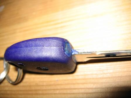

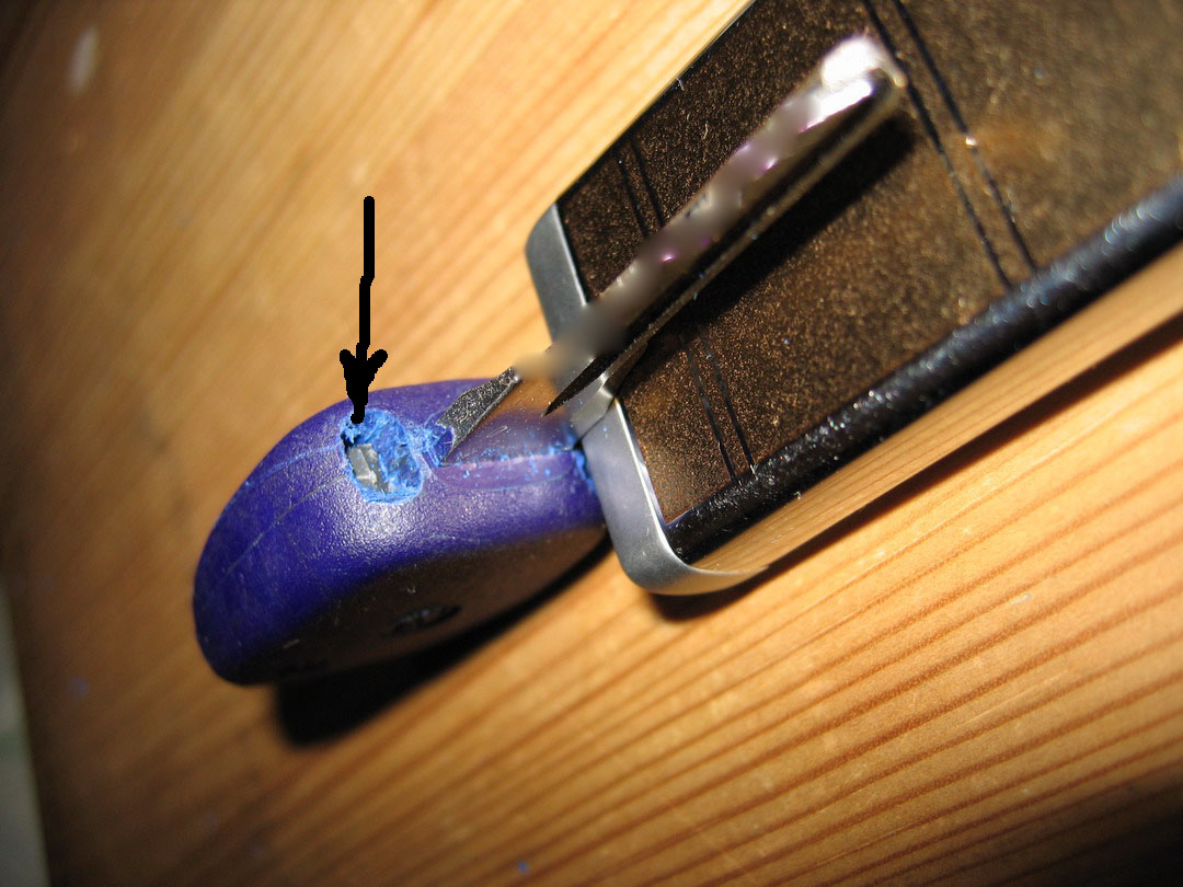

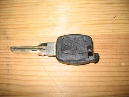

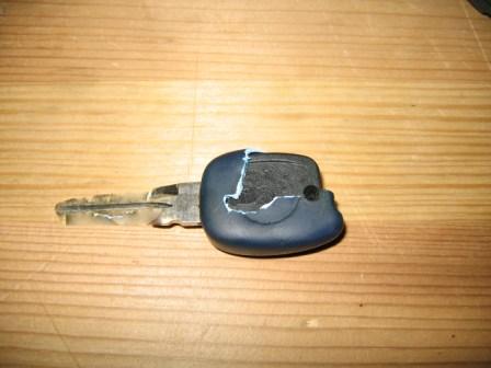

Дальнейшие действия.Сверлим отверстие в пластике болванки под чип и вставляем его туда.
Чип установлен в просверленное отверстие
 Просмотрено:  709 раз(а)
Это чип в старом ключе его нужно переставить в новый
 Просмотрено:  685 раз(а)
Закрепил жидким пластиком
 Просмотрено:  759 раз(а)
Последний раз редактировалось: Dimkos (Ср Июн 03, 2009 20:48), всего редактировалось 1 раз
