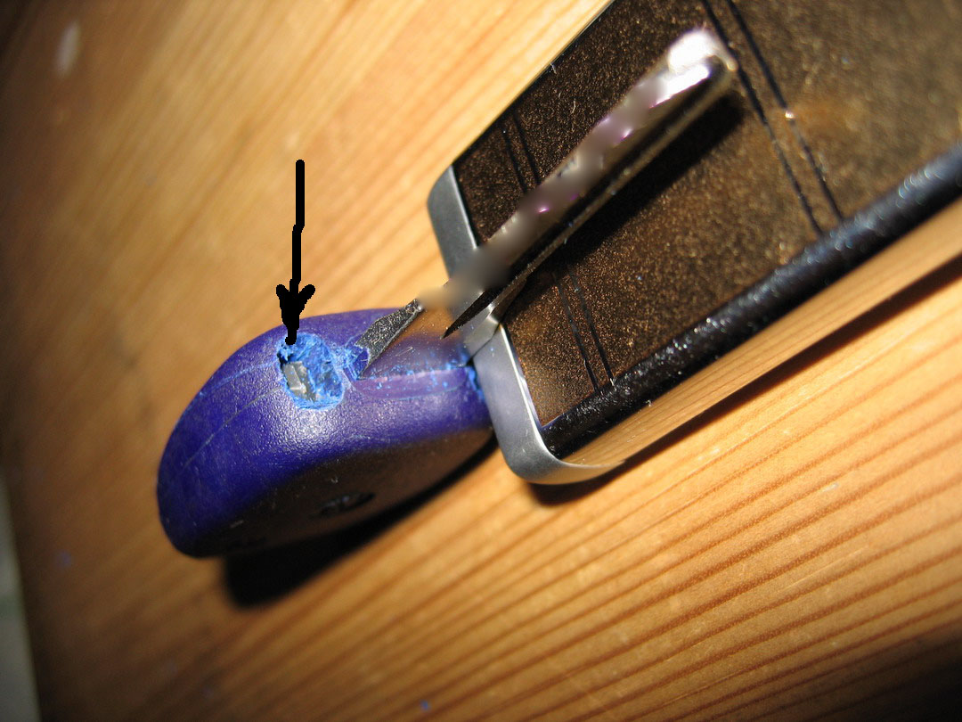

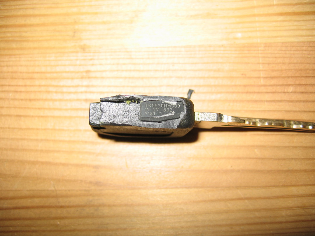

Дальнейшие действия.Сверлим отверстие в пластике болванки под чип и вставляем его туда.
| Чип установлен в просверленное отверстие |
198.63 KB |
683 раз(а) |
| Это чип в старом ключе его нужно переставить в новый |
161.91 KB |
672 раз(а) |
| Закрепил жидким пластиком |
19.94 KB |
743 раз(а) |
Последний раз редактировалось: Dimkos (Ср Июн 03, 2009 20:48), всего редактировалось 1 раз |
