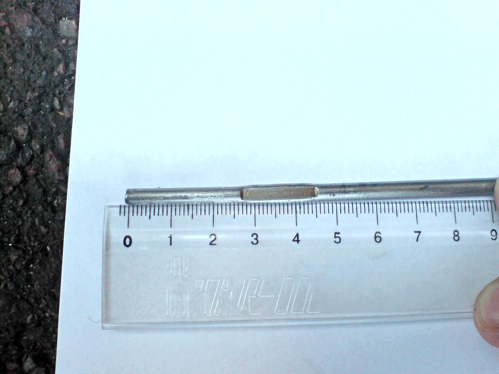

СообщениеДобавлено: Чт Май 15, 2008 12:41    Заголовок сообщения: Ответить с цитатой
Щуп сфоткал. Гляньте такой должен быть.
И какую марку масла лучше брать 10W, 15W....?
 Просмотрено:  623 раз(а)

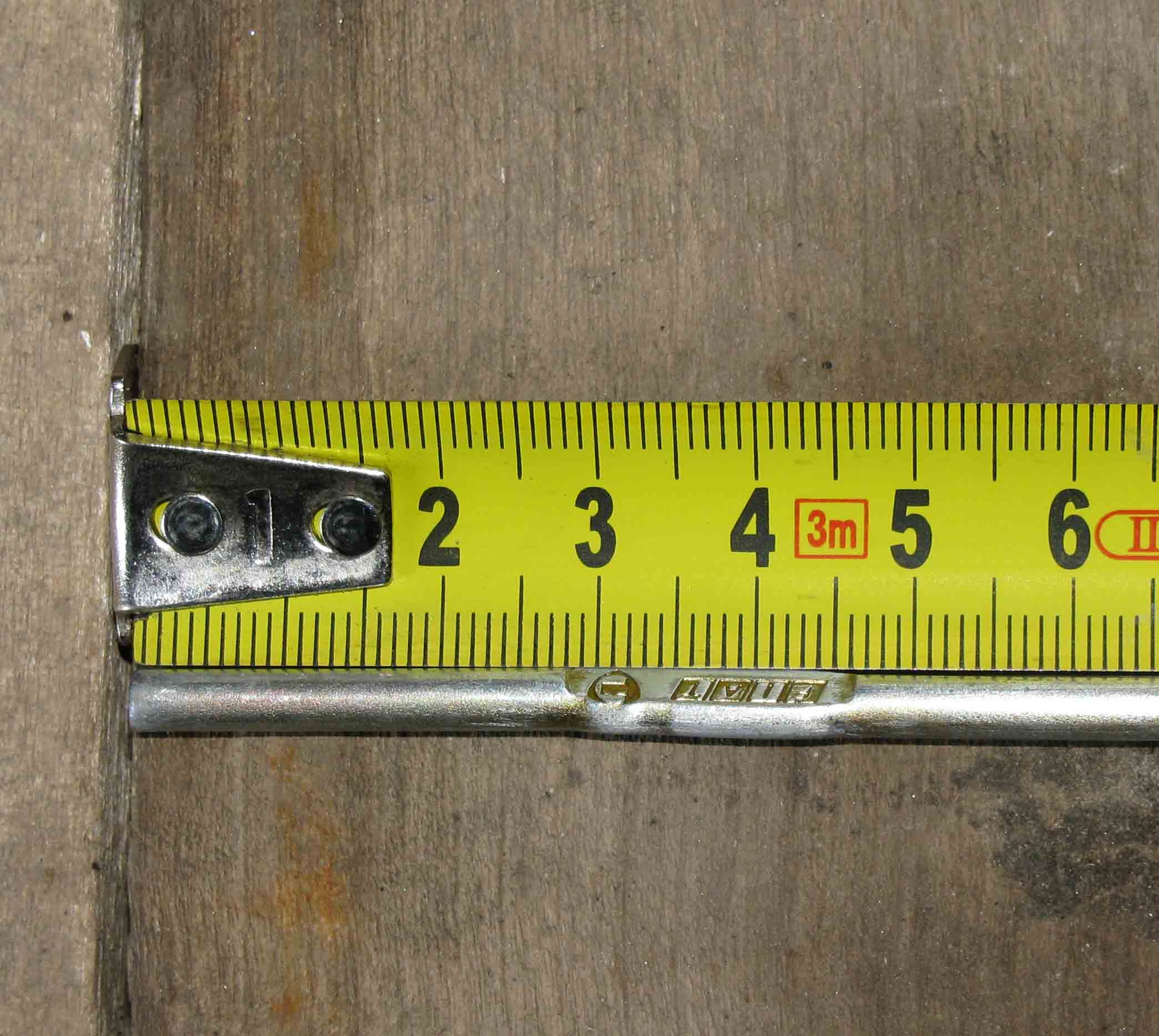

@leg
Зарегистрирован: 17.11.2007
Сообщения: 377
Авто: Doblo 1.6 Bi-Power
СообщениеДобавлено: Пт Май 16, 2008 22:44    Заголовок сообщения: Ответить с цитатой
У меня такой.
Нормальный у тебя щуп, можно менять масло! Smile
 Просмотрено:  760 раз(а)
Vivat FIAT!
Dimmos
Зарегистрирован: 10.08.2007
Сообщения: 1044
Откуда: Кострома
Авто: Регата 75, Марея 1.6
СообщениеДобавлено: Вс Май 18, 2008 21:52    Заголовок сообщения: Ответить с цитатой
Ребята, так щуп не меряют, надо мерять расстояние от меток до опорной части резинки-уплотнителя Smile

СообщениеДобавлено: Вт Май 20, 2008 22:00    Заголовок сообщения: Ответить с цитатой
Согласен с Dimmos- так щуп не меряют! Скиньте на форум нормальную фотку щупов.Важно расстояние до резинки! И напишите у кого какой мотор.
