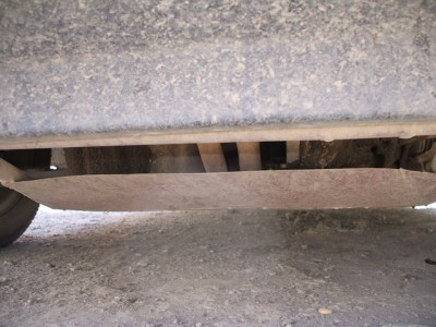

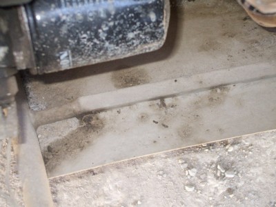

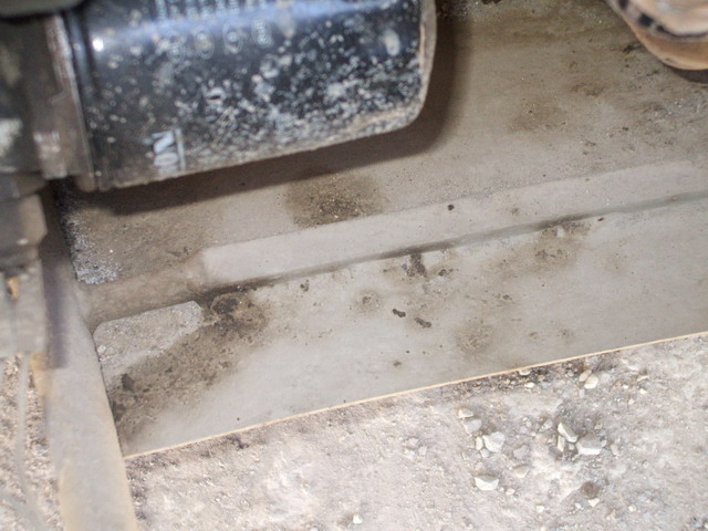

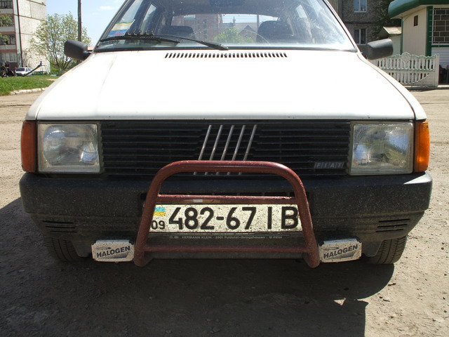

Соррі що з запізненням...
І соррі за те що машина не вимита...
Це все ще має фарбуватися в чорний колір...
 Просмотрено:  599 раз(а)
 Просмотрено:  609 раз(а)
 Просмотрено:  595 раз(а)
AND48
Зарегистрирован: 04.01.2008
Сообщения: 762
Откуда: Івано-Франківськ
СообщениеДобавлено: Ср Май 07, 2008 15:47    Заголовок сообщения: Ответить с цитатой
продовження:

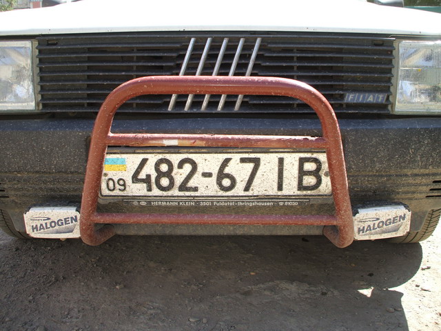

перед кріпиться до кілець для буксиру.
тут трохи недороблено, задню частину захисту потрібно вигинути так як передня, бо коли здаєш взад то можна впертися тим захистом в якусь перешклду, а коли він буде загнутим - то машина виїдена неї...
Коли заїду на покраску і переробку заднього кріплення зроблю детальніші фотки...

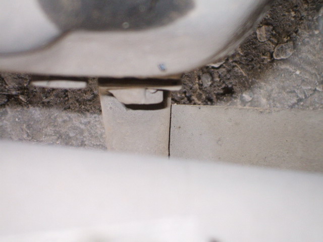

заднє кріплення
 Просмотрено:  631 раз(а)
 Просмотрено:  618 раз(а)

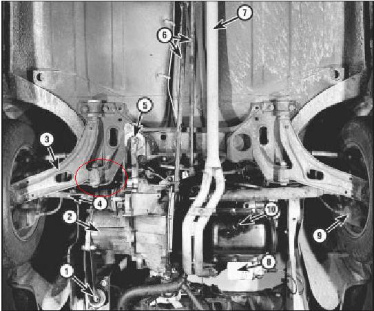

СообщениеДобавлено: Ср Май 07, 2008 16:06    Заголовок сообщения: Ответить с цитатой
Можеш пояснити, як всетаки кріпиться зад? Бо я щось нічого не зрозумів з фотографії DSCF2064_resize.JPG
Нє, таки зрозумів. То "фото зверху". Він кріпиться болтом яким прикручуєтся перед важеля(передній сайлентблок) ?

СообщениеДобавлено: Ср Май 07, 2008 16:36    Заголовок сообщения: Ответить с цитатой
Taras_Potatos не зовсім. Фото таки зверху. Він кріпиться до кронштейна, який приварений (на фото червоним)...

СообщениеДобавлено: Ср Май 07, 2008 16:46    Заголовок сообщения: Ответить с цитатой
І ще, соррі що зразу не написав, перед кріпиться не до самих буксирних кілець, а до розпорки (додатковий захист бампера), яка в свою чергу кріпиться до них. В ті кольца вварено ще пластини, так що розпорка тісно залазить(защолкується) в них і збоків закручуються болти.
Захист при потребі повністю знімається.
Захист вварено 3 арматури діаметром 16мм, тому при ударі - захист не гнеться, а піднімає машину.
Оскільки мотор амортизує, прийшлося захист опустити нижче від нього, приблизно на 1,5 - 2см , тому і кліренс значно зменшується.

Sad выглядит не очень. Кенгруятник здорово портит вид машины.. Ну не внедорожник это... А просто нижний лист оставить нельзя?

СообщениеДобавлено: Ср Май 07, 2008 17:30    Заголовок сообщения: Ответить с цитатой
Kravitz17 да можно оставить только нижний лист. А кенгурятник - это на любителя, тем более он еще без краски (будет черным). Да и это еще защита от лобового удара (хоть и небольшая)...
