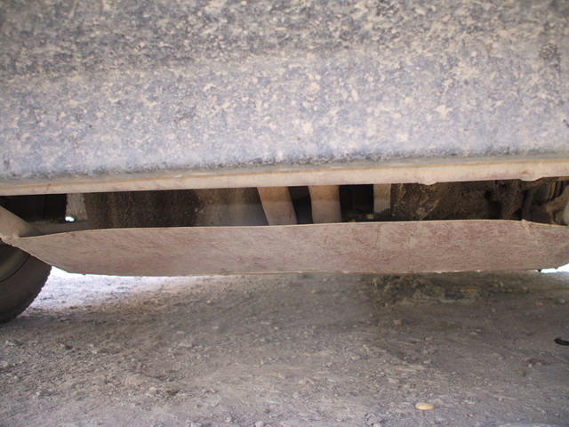

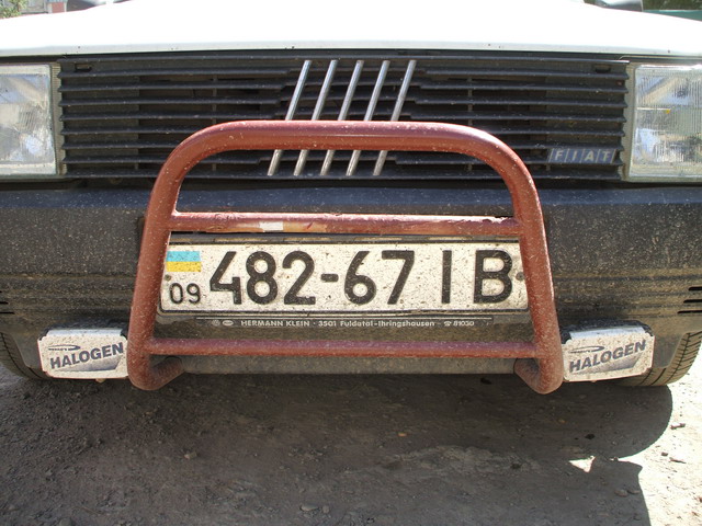

@leg - мені обійшовся захист мотору (з кенгурятником) 700 грн. робили з нуля - тобто не перероблювали ні з якої машини... кліренс знизився на 3 см приблизно - часто чіпляю, але то нестрашно - навіть захист не гнеться (чіпляв серйозно)... можу фотки викласти - але тільки після вихідних... в нас у місті уже 2 такі унки... майстер казав що прийме ще заказів, тільки от проблема - ти в києві а ми у Франківську...

Соррі що з запізненням...
І соррі за те що машина не вимита...
Це все ще має фарбуватися в чорний колір...
 Просмотрено:  549 раз(а)
 Просмотрено:  555 раз(а)
 Просмотрено:  539 раз(а)

продовження:
перед кріпиться до кілець для буксиру.
тут трохи недороблено, задню частину захисту потрібно вигинути так як передня, бо коли здаєш взад то можна впертися тим захистом в якусь перешклду, а коли він буде загнутим - то машина виїдена неї...
Коли заїду на покраску і переробку заднього кріплення зроблю детальніші фотки...

І ще, соррі що зразу не написав, перед кріпиться не до самих буксирних кілець, а до розпорки (додатковий захист бампера), яка в свою чергу кріпиться до них. В ті кольца вварено ще пластини, так що розпорка тісно залазить(защолкується) в них і збоків закручуються болти.
Захист при потребі повністю знімається.
Захист вварено 3 арматури діаметром 16мм, тому при ударі - захист не гнеться, а піднімає машину.
Оскільки мотор амортизує, прийшлося захист опустити нижче від нього, приблизно на 1,5 - 2см , тому і кліренс значно зменшується.

Sad выглядит не очень. Кенгруятник здорово портит вид машины.. Ну не внедорожник это... А просто нижний лист оставить нельзя?

Kravitz17 да можно оставить только нижний лист. А кенгурятник - это на любителя, тем более он еще без краски (будет черным). Да и это еще защита от лобового удара (хоть и небольшая)...
