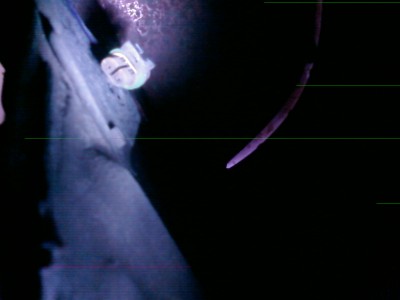

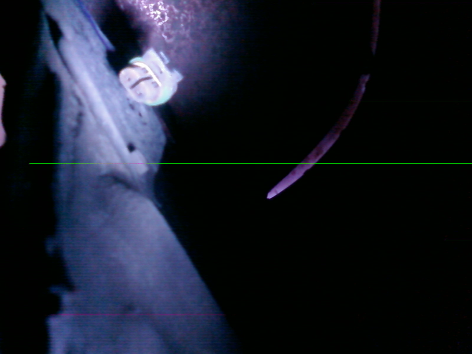

Нашел в районе правой заглушки бампера безхозно свисающую колодку с двумя проводами - фиолетовым и чёрным, провода те же, что и на эл. схеме противотуманок Альбеи. Так же залез в блок предохранителей и реле в салоне и нашел, соответственно той же эл. схемы, жёлто-чёрный провод, который идёт от кнопки до блока управления бортового компьютера (дальше проследить проводку без разбирания панели нет возможности). Т.е., скорее всего, проводка всё таки присутствует в базе Exclamation
Фото безхозной колодки с проводами правой противотуманки (фото с телефона)

Сообщения: 17325
СообщениеДобавлено: Вс Ноя 29, 2009 21:16    Заголовок сообщения: Ответить с цитатой
И я так думаю,надо создать нагрузку в этой цепи,тогда и прояснится.

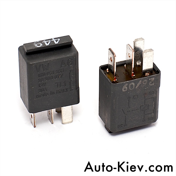

Чтобы установить ПТФ, нужно:
1. Установить в блоке предохранителей под капотом предохранитель F24 - 7,5A.
2. Там же установить 4-х контактное нормально разомкнутое реле Т14 - 20А (я установил на 16А, т.к. такого реле на 20А не нашел). Обратить внимание на расположение ножек реле, обычные "жигулёвские" не подходят!
3. Установить ПТФ, с заглушками.
Я пока ПТФ не приобрёл, но реле и предохранитель поставил, теперь при проворачивании ключа появилась подсветка кнопки включения ПТФ. Подключил, для проверки, лампочку вместо правой ПТФ - горит Laughing Осталось найти противотуманки Rolling Eyes
Пример реле для противотуманок (расположение ножек).
 Просмотрено:  1158 раз(а)
