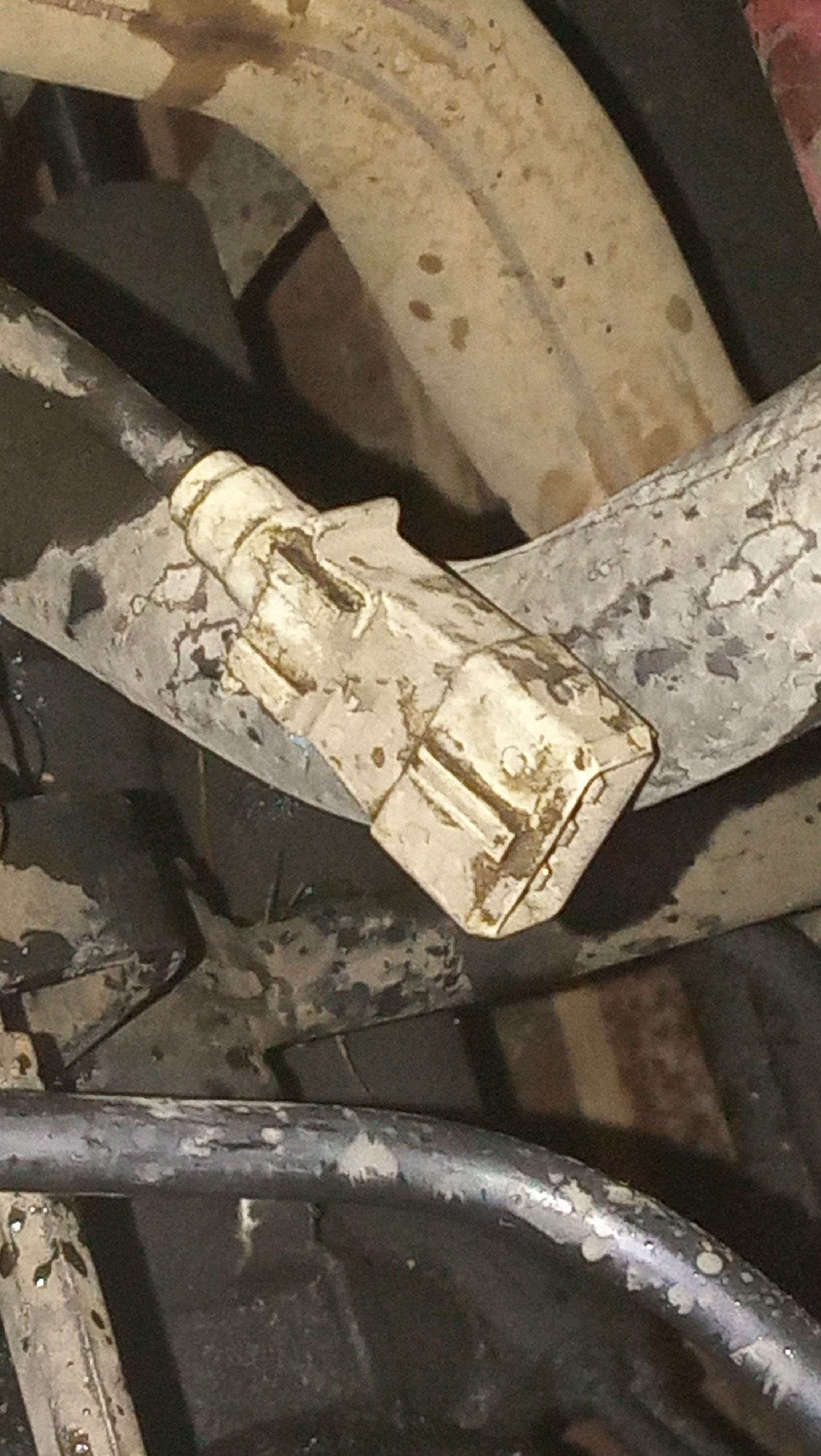

Нашёл растёгнутый разъём на три контакта (на фото) уж очень похож на ДПКВ. но второй "половинки" (мамки) не нашёл. Куда приткнуть не знаю(((
С чего начинать?
Заранее благодарен!
вот этот разъём. куда его пристегнуть?

Забыл написать ещё один момент - когда сутки стоит со снятой клемой, ТО заводится мгновенно, выхлоп как дыхание младенца (в гараже точно ощутимо!!!), НО через минуту начинает подтраивать и сразу дыметь!
Тот разъём, что я выкинул на фото - больше чем уверен, что он с ДПКВ. Только проблема в том, что я НЕ МОГУ найти ответный разъём(((((( ГДЕ ЕГО ИСКАТЬ???

Сам не в курсе((( но факт на лицо - разъёмов, кроме ДПКВ, такой формы нет. Хотя я могу ошибаться.

А грешу на ДПКВ:
1. свободный, болтающийся разъём по форме один-в-один ДПКВ.
2. кабель с этим разъёмом выходит с района венца маховика.
3. не работает тахометр.
4. троение и дымность двигателя.
...хотя могу и ошибаться.
Нужно найти ОТВЕТНУЮ часть на этот разъём!!! или хотя бы схему (может его чиканул предыдущий хоз).

И как вам помочь в поиске, глядя на экран монитора?
Помочь указать место где можно найти ответную часть разъёма ДПКВ. (та что имеется - я скинул на фото)
Я из-за этой проблемы не могу двинуться дальше(((

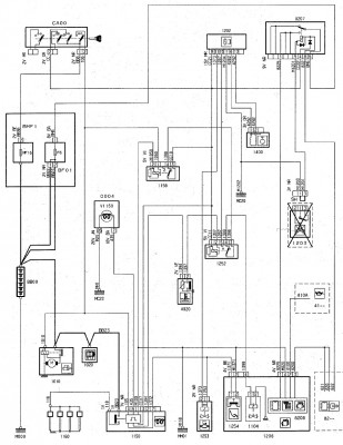

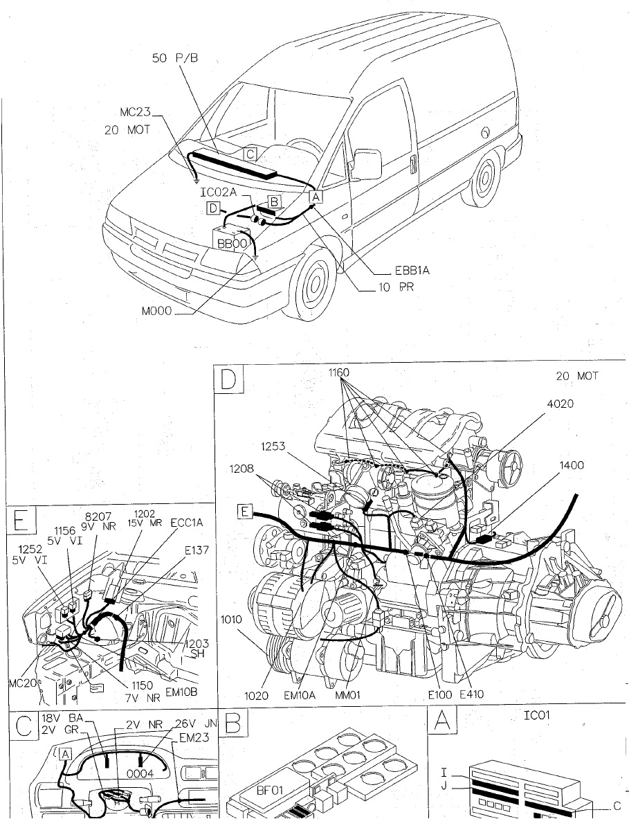

Подивись на "мозгах" 1202 ножка №6 і №13 чи взагалі існують ті дроти, а далі по косі прослідкуй. вона коротка.

СообщениеДобавлено: Пн Янв 25, 2021 00:13    Заголовок сообщения: Ответить с цитатой
Hi
[/quote]
Дуже дякую)
На жаль в мене не таке авто. ЭБУ в iншому куту - за аккумом. В мене Берлiнго.
Дрот дуже короткий вiд ДПКВ i виходе с заду двигуна.
