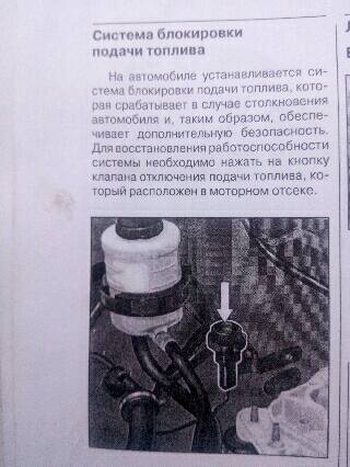

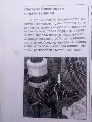

Якщо можна,підкажіть де знаходиться вимикач
Горай Горай
Зарегистрирован: 01.01.2013
Сообщения: 89
Откуда: житомирская обл
Авто: Пежо Експерт 1.9d 2005г
СообщениеДобавлено: Пн Сен 21, 2020 09:25    Заголовок сообщения: Ответить с цитатой
.Десь біля бачка гідропідсилювача.
 Просмотрено:  283 раз(а)

СообщениеДобавлено: Пн Сен 21, 2020 10:43    Заголовок сообщения: Ответить с цитатой
Скажу простіше: кругла червона кнопка (за бачком гідропідсилювача)

СообщениеДобавлено: Пн Сен 21, 2020 11:13    Заголовок сообщения: Ответить с цитатой
Дякую.
Включена.
Щось ще....
