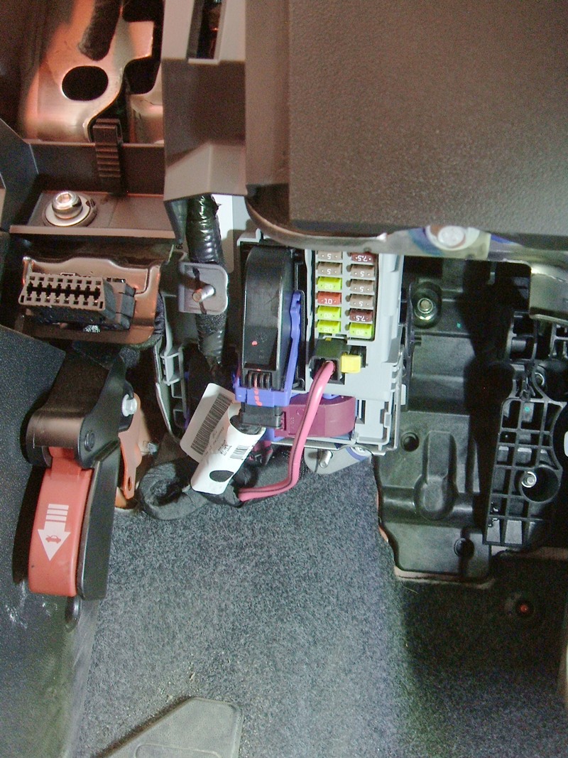

Body Computer Module, BCM, похоже что у Fiat 500e практически такой же как у "500-просто". Это такая "коробочка" над левой ногой водителя, которая отвечает за двери, окна, фары, "габариты", и всё прочее касающееся светотехники и контроля доступа. Тот блок предохранителей, который виден под рулём -- это как раз составная часть BCM.
В электронном каталоге "eLearn" (на всех торрентах города Wink ) более/менее подробно описан BCM для Fiat 500-просто. В том числе распиновки разъёмов, и функции основных узлов. У электрички, конечно, местами будет несколько не так -- как минимум, различия в головной оптике -- но в основном всё должно совпадать.
Чтобы добраться до BCM, нужно ОТКЛЮЧИТЬ 12-вольтовый АККУМУЛЯТОР, снять (просто потянув на себя) накладку "торпеды" над левой ногой водителя, и снять защитную панель самого BCM (открутить 2 гайки ключом на 10). Теперь можно отключить ввод 12 В (толстый красный одиночный провод, на его разъёме оттянуть на себя жёлтый фиксатор и ещё нажать на защёлку). Дальше все многоконтактные разъёмы отсоединяются одинаково: прижав "защёлку" около конца "ручки", повернуть эту самую "ручку" почти на 180°. Всего на модуле 3 таких разъёма спереди, и 2 сзади. Все они разные, так что не перепутаешь.
Держится модуль на трёх винтах со шлицом "звёздочкой" T30, причём верхний правый винт "прячется" за накладкой под рулём. Самое трудное -- извлечь сам модуль из металлического "каркаса". Я вот, не нашёл ничего лучшего чем просто отогнуть нижнюю часть каркаса.
Расположение BCM

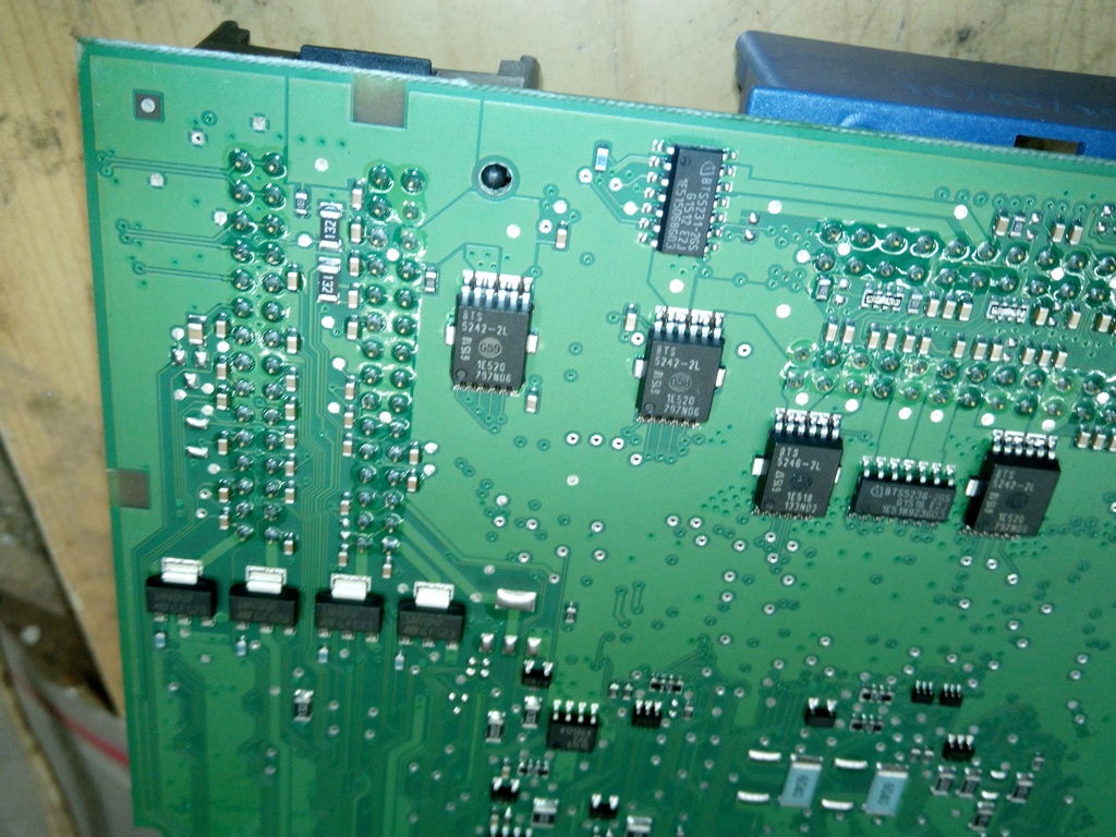

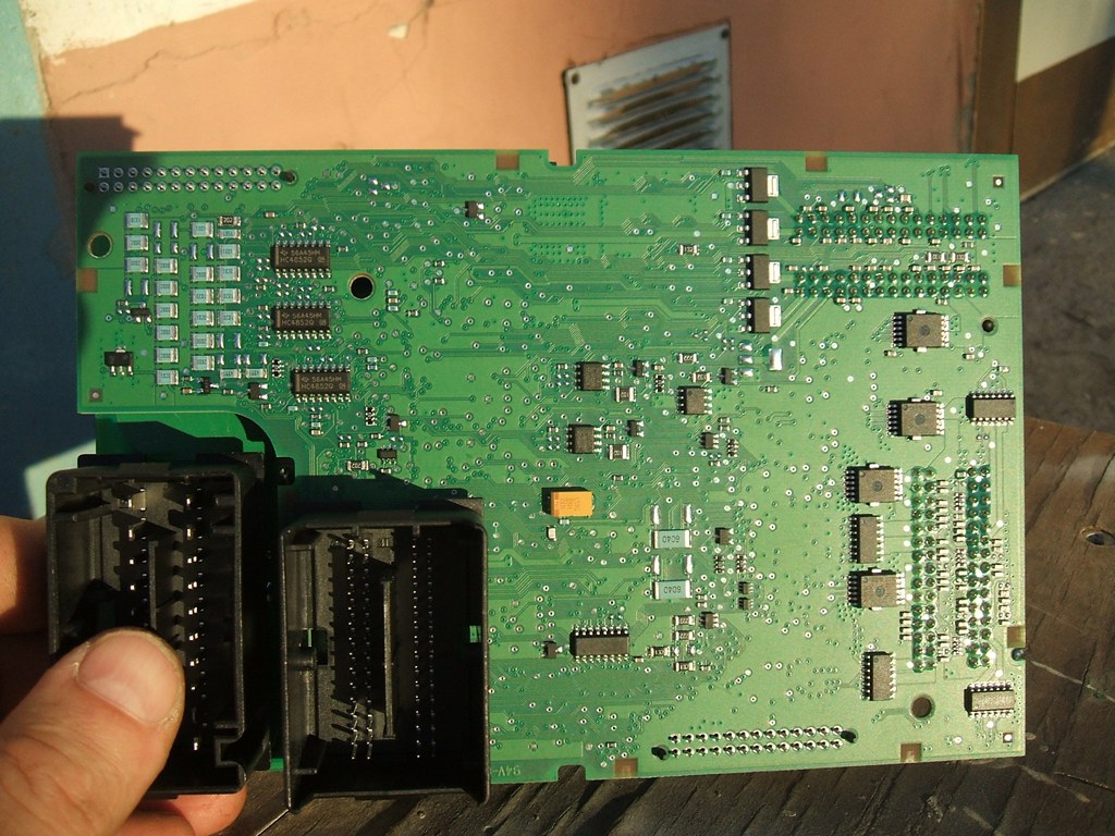

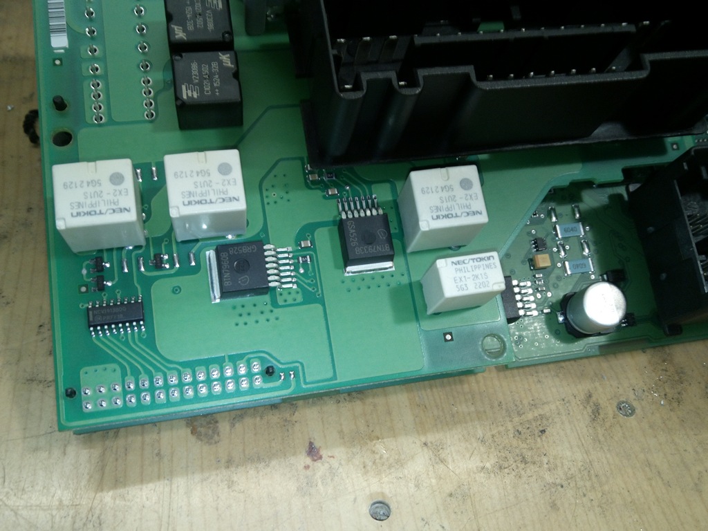

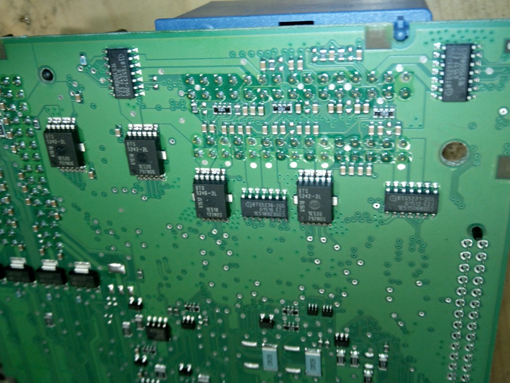

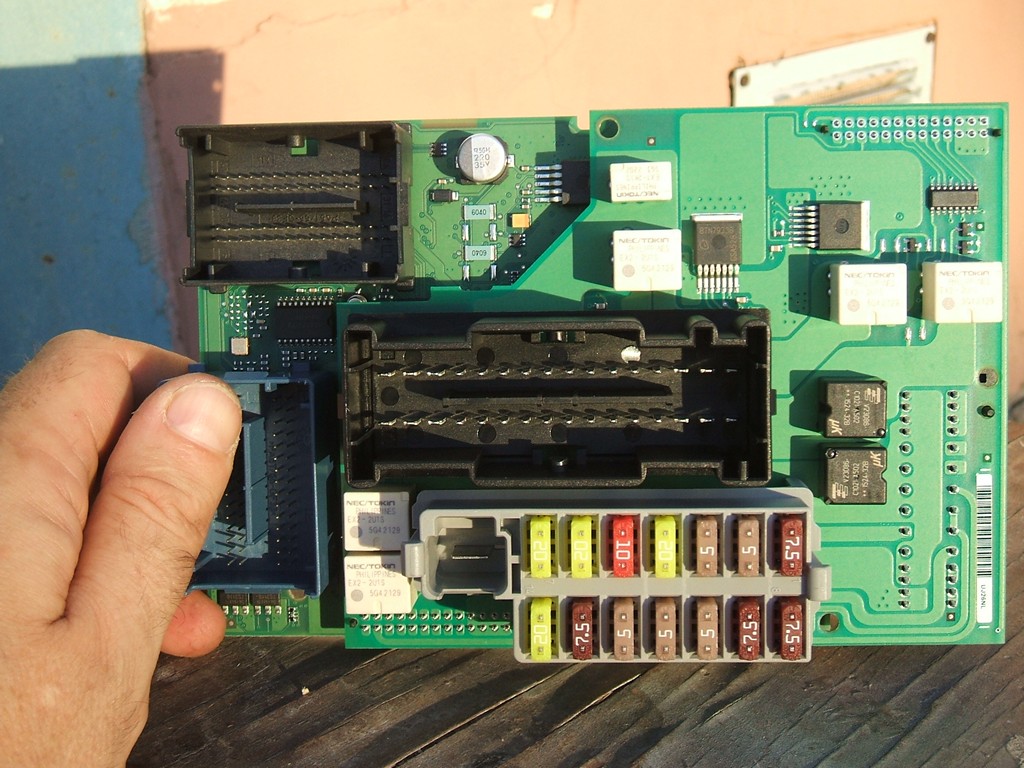

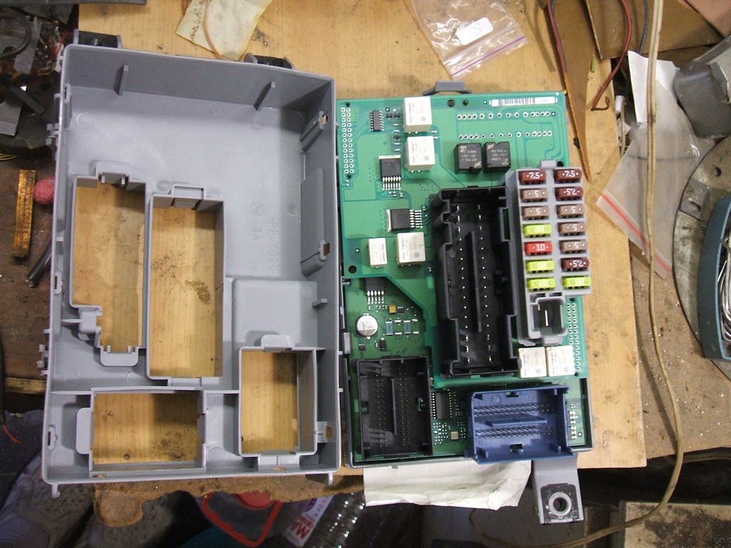

Разобрать блок BCM совсем несложно -- если у тебя 18 рук Very Happy . Нужно, во-первых, тонкой отвёрткой отжимать защёлки по периметру корпуса, а во-вторых, ещё у каждого разъёма с торцов тоже есть пара защёлок, которые нужно отгибать наружу от его середины. Так отсоединяется "передняя" половина корпуса, а платы остаются зафиксированными на "задней" крышке. Тут опять нужно одновременно Wink отжать несколько защёлок по периметру платы, и на разъёмах тоже.
И вот мы получили наш "бутерброд" из двух плат. Немножно шокирует то, что между собою платы соединяются без пайки -- только на каких-то пружинистых "гребёнках", входящих в металлизированные отверстия плат! Не знаю, можно ли это считать надёжным...

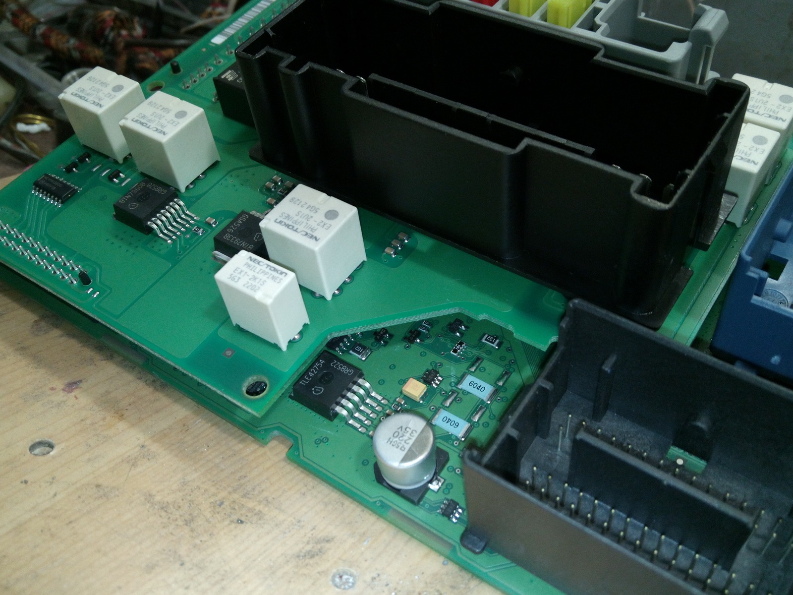

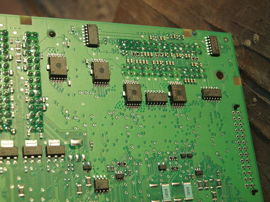

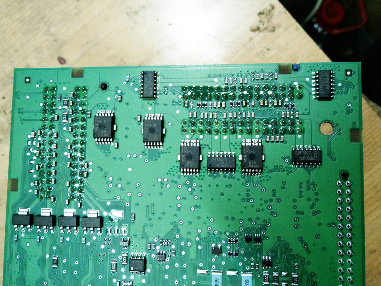

Итак. Где-то внутри -- микроконтроллер. Но то что нам больше всего нужно -- релюшки и электронные силовые ключи -- вроде как на поверхности. Явно видны микросхемы "BTS5231", "BTS5236", "BTS5242", "BTS5246" -- все они легко гуглятся. Каждая из них -- это двухканальный "интеллектуальный выключатель" на MOSFET, верхнее плечо. И содержат те самые детекторы "неправильности" нагрузок, которые нам необходимо задушить.
Если убрать эту самую "диагностику", то можно будет ставить LED-лампы безо всяких "обманок", и существенно сэкономить энергию.

СообщениеДобавлено: Сб Авг 17, 2019 23:21    Заголовок сообщения: Ответить с цитатой
Да-аа, вот это накрутили итальянцы/мексиканцы!... Mad А может, и немцы из Bosch... Shocked
С "холодной" диагностикой разобраться относительно просто: на фото под разъёмом, окружённом BTS-ками, видны резисторные сборки по 10 кОм, и несколько одиночных резисторов. Через всех них проходит одна общая дорожка -- это и есть сигнал "холодной" диагностики, на нём постоянно присутствует меандр 100 Гц. И далее через каждый из вот тех резисторов подаётся на свою цепь лампочки. Перерезаем дорожку, где можем, где не можем -- выпаиваем резисторы, и вот оно! Эту фичу убрали.
А вот с с основной, "горячей" диагностикой всё намного хуже. Получается, на лампы (как минимум, DRL) во включённом состоянии всё время подаётся не "постоянка", а тоже импульсы частотой 50 Гц с коэффициентом заполнения около 80%. Для "накалки" это нормально, тепловая инерция всё сгладит. И с выхода диагностики драйвера выходит такого же вида "прямоугольник", размахом от 0 до 1.2В.
А LED-лампы начинают непредсказуемо мигать.
Плюс, с того самого выхода диагностики драйвера микроконтроллер "ожидает" принять точно такую же прямоугольную последовательность. Если дать туда просто постоянку ~1.2В, ругается на табло "DRL lamps bad" или что-то типа. Если соединить резистором вход драйвера и этот выход, то вообще драйвер не включается -- то ли нагрузочная способность выходов МК недостаточная, то ли где-то резисторы ещё последовательно воткнули, специально против таких хитрых...
Так что с наскока победить итальяшек не получилось. Буду думать над доп. платкой с буферами и "фильтрами".

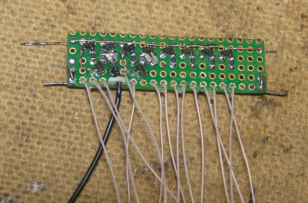

Победа!!! Yahoo!
С помощью небольшой платки с эмиттерными повторителями на BC858, удалось победить свет на Морковке!!! Dancing
Платка припаяна ножками прямо к верхней заливке основной платы. Там как раз +12, а "землю" пришлось брать с пина одного из невпаянных транзисторов. Тонким МГТФ-ом сделаны подвод и вывод сигнала. Пока подключил только канал DRL. Там как раз самый сложный вариант, с этими вот 100 герцами постоянно. Дорожки с входными сигналами к BTS5246 порезаны, от них на вход повторителя и одновибратора на плате, а с платы -- уже на входы драйвера, и на выходы его диагностики. Пришлось, правда, по месту подобрать резистор "обмана", получился 10кОм.
Таким образом, получилась тоже "обманка" -- только обманывает она уже не детектор, а "мозги"!
Дальше буду разбираться с остальными каналами, там должно быть попроще...

Вот сама платка:
