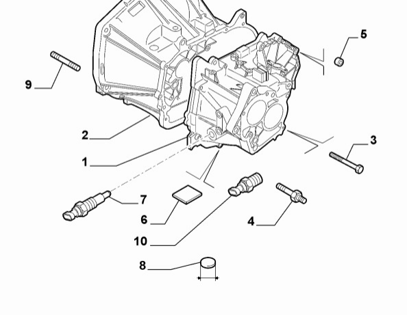

Заметил сегодня к остальным симптомам - пропал свет на задний ход. Где в этих колесницах стоит датчик на заднюю передачу?

Моторы одинаковые, кпп я думаю тоже. Спасибо, CreAtoR

вибачаюсь, то я, дебіл, поплутав трохи: спереду, як завжди...
№7.
 Просмотрено:  535 раз(а)

Проблема решена заменой датчика включения задней передачи.
