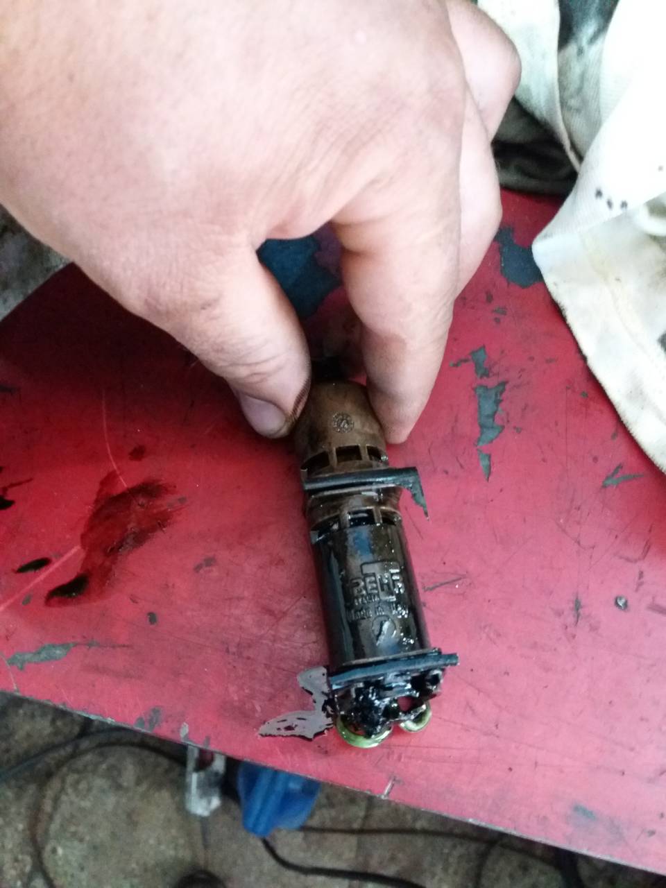

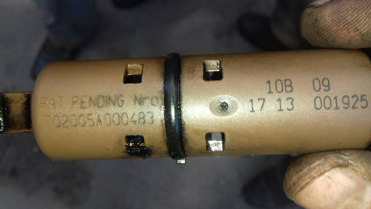

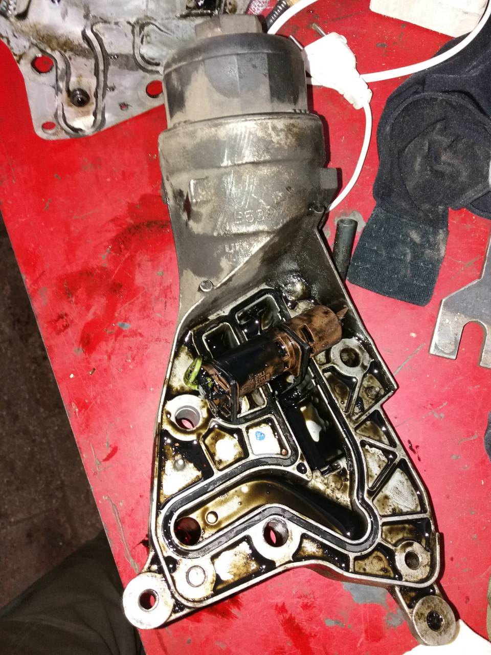

Автомобиль Добло 263 двигатель 1,6 mjet.
При заводке утром долго не тухнет лампочка давления масла, аж начинает пищать комп и пишет стоп двигатель. Чем ниже температура на улице там дольше. Єто продолжается уже год. При поисках нашли что неисправен обратный клапан. но не где его купить немогу. Говорят отдельно непродается! может кто знает где купить данный клапан и комплект прокладок? Или как то по другому решить данную проблемму?
Может от другой какой то машины подходит?

phosaly
Зарегистрирован: 27.05.2013
Сообщения: 1673
СообщениеДобавлено: Вс Ноя 11, 2018 15:13    Заголовок сообщения: Ответить с цитатой
Электронный клапан ?
Разборный ?

В нем сальник , пружины ,шарики ,шток и т.д...что там ?
Сообщения: 17351
СообщениеДобавлено: Вс Ноя 11, 2018 19:50    Заголовок сообщения: Ответить с цитатой
А это не редукционный клапан, простой и примитивный, как грабли? На кой там электроника еще? И задача евонная простая, наверняка, как и на других авто, не?

у вас есть фото детали внутрии ?
и разбераемся !!!

Это не клапан, а термостат масла. Была такая проблема у товарища, всему виной прокладка между маслонасосом и маслоприемником в потдоне. Резина по истечении времени дубеет и в последствии не плотно обеспечивается соединение, следствие- подсос воздуха и потеря давления. Номер запчасти 6000625326-001
