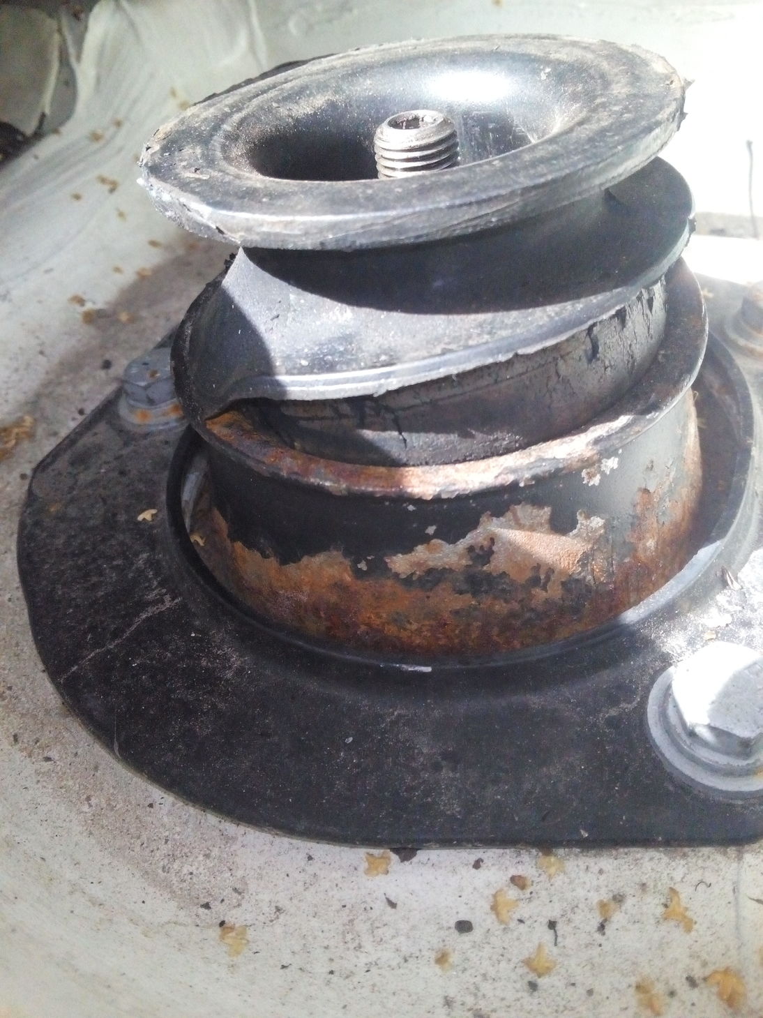

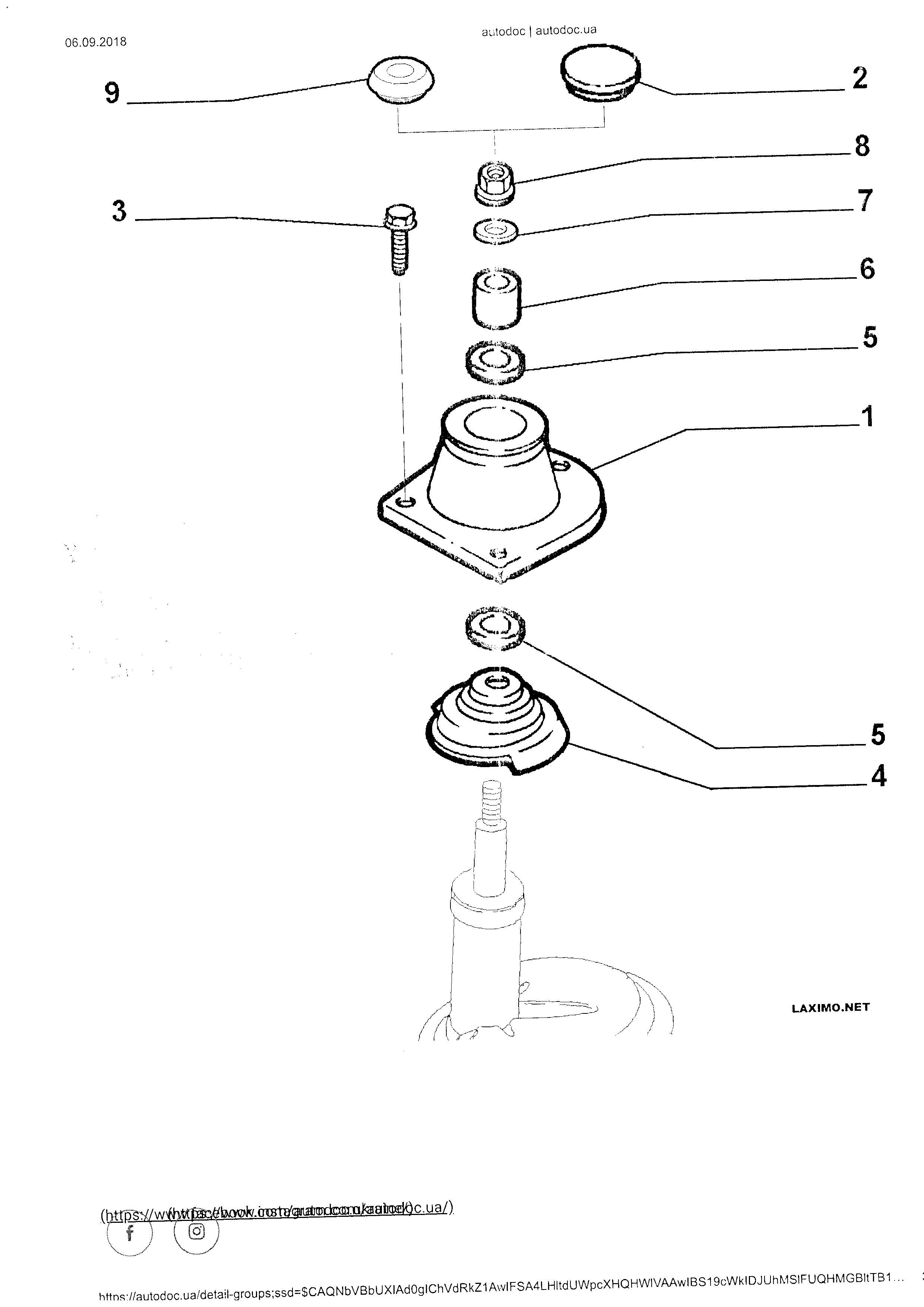

Все доброго времени суток,уважаемые форумчане!
Перед Вами 2 фото:
1.Схема сборки опоры амортизатора;
2.Вылезшее непонятно что из самой опоры.
Глядя на схему сборки все равно не очень ясно что именно могло вылезти из опоры.
Кто сталкивался с такой ситуацией подскажите что именно там вылезло чтобы его заменить?
Спасибо!

СообщениеДобавлено: Пт Сен 07, 2018 09:43    Заголовок сообщения: Ответить с цитатой
А что тут непонятного?
Развалилась опора (на картинке 2 под номером 1).
Еще нужно уметь довести её до такого состояния Evil or Very Mad
Расскажи еще что "не скрипело и не стучало" Laughing

Составляющие есть, опоры нет. Пора познакомиться с новой.
Интересно как оно ездило.

[quote="Хоттабыч"]А что тут непонятного?
Расскажи еще что "не скрипело и не стучало" Laughing[/quot
Да я ее только купил ... не ездил еще толком
Сообщения: 17352
СообщениеДобавлено: Пт Сен 07, 2018 11:28    Заголовок сообщения: Ответить с цитатой
И ТАКОЕ было при покупке, или таки где-то ямка, пень...?

Намекаете что это я наехал на ямку? Сказать сложно, при покупке туда заглядывали.И тут 2 варианта: либо плохо смотрел либо при перегоне,из Винницы, вылезла эта грыжа.Так что однозначного ответа на этот вопрос нет.По факту нужно менять опору.

Думаю в усьому винна деталь №4 точніше верхня частина яка зпирається на амортизатор.Конструктивно вона слабенька й при певному навантаженні й корозії її просто пробило й шток амортизатора віліз на зовні.Ніяких попередніх знаків така проблема могла й ненадавати,помітити можливо при розбірці опори.ВД.

Нижняя часть...да, так даже на фото резина давно отвалена от стакана опоры, оно там гуляло, а подвеска была мягче и мягче, но неуже ли не гупало?
Нормальна вона, не слабенька. Шток ПОВИНЕН був впертись в обойму упорного ш/п і нікуди не лізти. Банально репнула подушка через погану вулканізацію до стакана.
