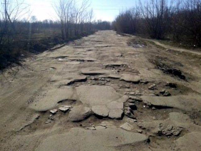

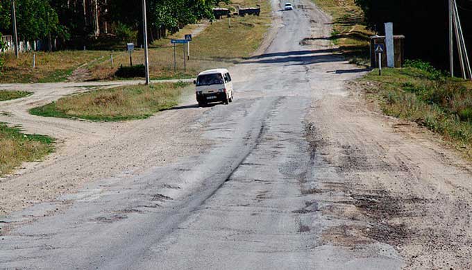

Подвеска в скором времени будет перебираться, как раз и с клиренсом хотел заодно решить вопрос. Но после переборки он станет в лучшем случае паспортный, но с такими дорогами как у нас его маловато.
Пы.Сы. Фото для примера, но у нас ситуация примерно такая...
