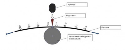

ШАМАНЫ однако Smile Они могут просчитать, как осядет машина на прокатаной ими рессоре? Wink Они могут только измерять радиус изгиба рессоры ДО и ПОСЛЕ прокатки, но как (насколько) она прогнётся под весом авто - да ни в жизь Smile
пожиратель писал(а):
объясните ,что такое бухтовать
"Бухтовать" - это, грубо говоря, "простукать" кувалдой по рессоре двигаясь вдоль неё через определённый промежуток, ресора ложится на круглую твёрдую основу.
А "прокатывать" - это рессору протягивают на специальном станке с валиками, типа как в старых стиральных машинах отжималка Smile
