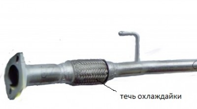

Сняли голову, промыли, опрессовали, шлифанули, поменял прокладку ГБЦ , да и сопутствующие тоже, поменял болты, гидрокомпенсаторы. Собрали, начал ездить и на второй день потекла охлаждайка, нашел место течи - на фото указал.
И когда даю нагрузку, вместо черного дыма идет серый.
Кто знает, с чем бороться!??[/img][/url]

Albatros
По ходу проблема не ушла. Смотреть там же. Видать что-то недосмотрели/криво собрали... Ну либо трещина в цилиндре где водяная рубашка Shocked думаю в таклм случае только течью ОЖ не обршлось бы

У нас на тепловозных дизелях (принцип то тот же, только разница в размерах) когда валил белый дым это в 80% случаем была трещина в стенке цилиндра. Вода из рубашки охлаждения попадала в камеру сгорания и испаряясь давала белый водяной пар. Естественно пар конденсируясь в выхлопном тракте может вытекать жидкостью в метсах сильфонных соединений. Это на холостых оборотах и при малых нагрузках. При больших нагрузках процесс начинает идти наоборот - уже не вода через трещину идет в камеру сгорания а газы от сгорания начинают через ту же трещину попадать в систему охлаждения и могут выдавить охлаждающую жидкость через бачок. При том так что движок останется без охлаждения вообще и как результат клин. Так что ежели манипуляции с головкой ничего не дали остается только трещина в цилиндре. Косвенно можно определить в каком сняв штаны выхлопного коллектора и осмотрев окна. Там где шел пар нагар будет иметь другой цвет и будут присутствовать цвета ржавчины. Так же трещина в цилиндре определялась опресовкой всей водяной системы под давлением. Но я не знаю в Добло такое можно произвести или нет. Там нужно загерметизировать всю связь с атмосферой и дать давление гидропресом. И смотреть с какой скоростью оно упадет.
