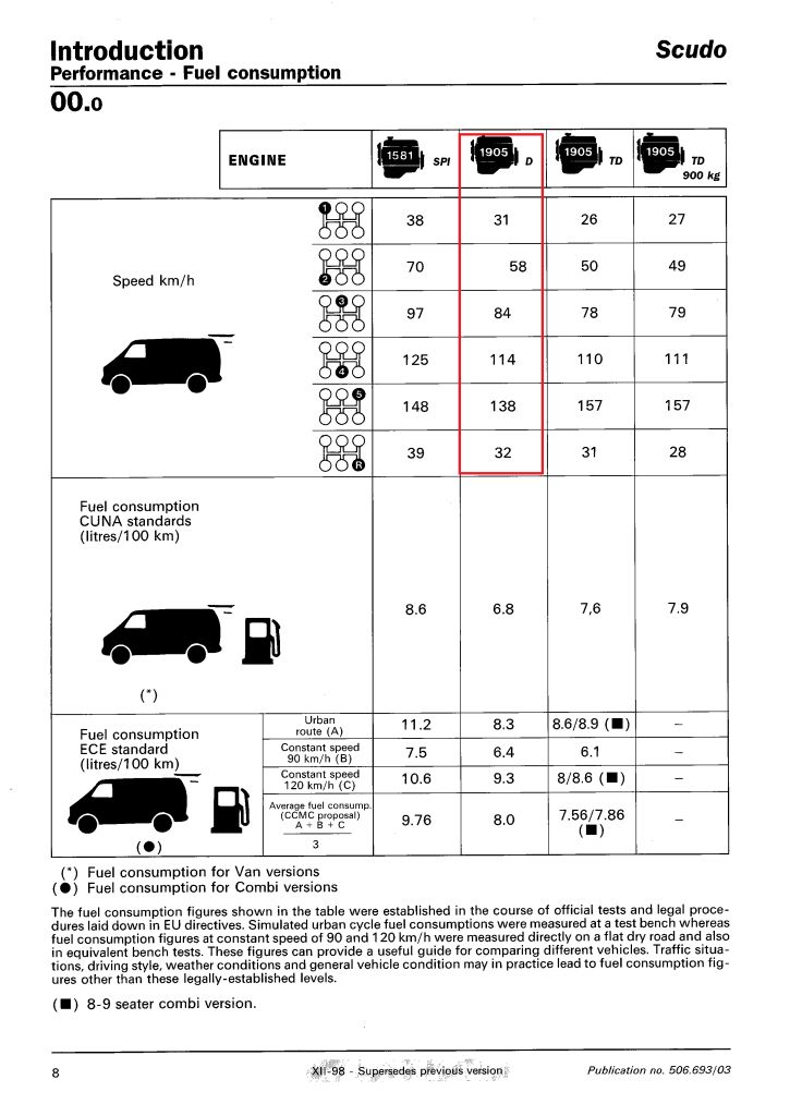

Нашел ответ. Спасибо за ответы. Успокоили.
В мене був Експерт 2004 1,9 Д DW8В 70 л.с.
1 передача тільки рушити до 10 км/год;
2 до 40
3 до 60
4 до 80
5 на швидкості 90 км/год 2800 об/хв , 96-98 км/год 3000 об/хв,
110 км/год приблизно 3500 об/хв, максиму, що їхав 130 км/год за 4000 об/хв (так їхати не рекомендую)
крейсерська швидкість 90-100 км/год при цьому розхід середній 6,2 л.

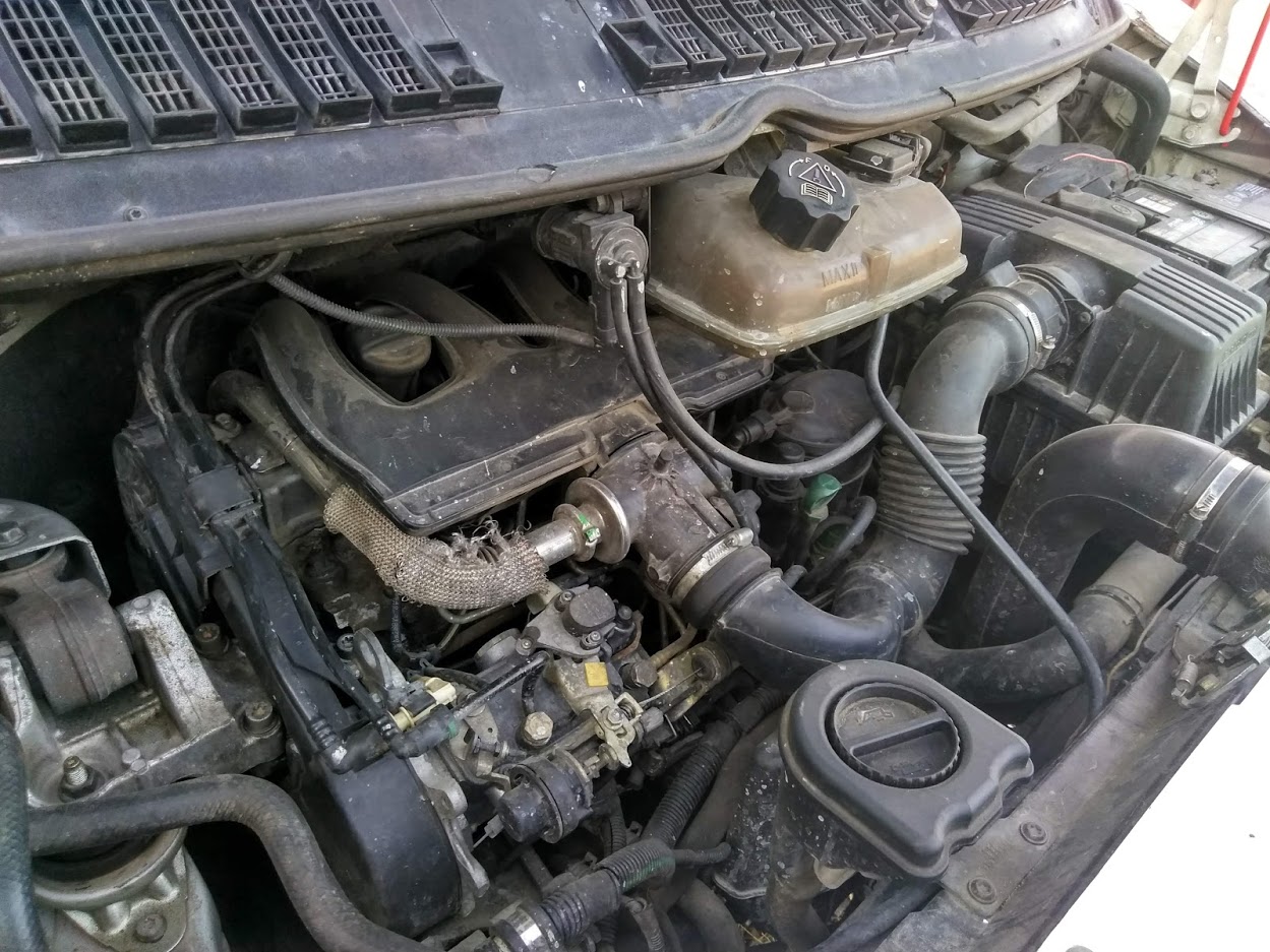

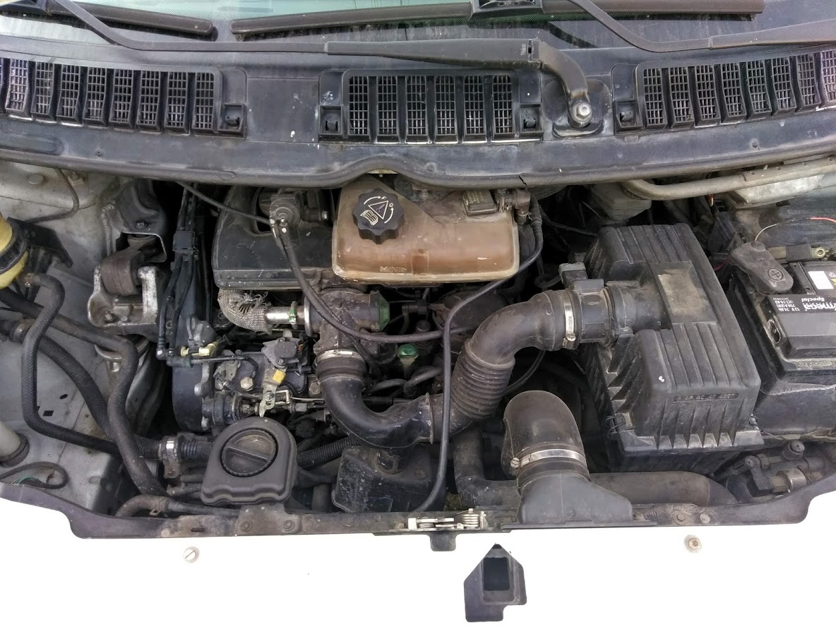

Сделайте фото мотора, чтоб была видна голова и топляк.
И скиньте сюда.

Фото движка прилагаю. Ситр, хз видно там то что надо или нет. Но прилагаю.
