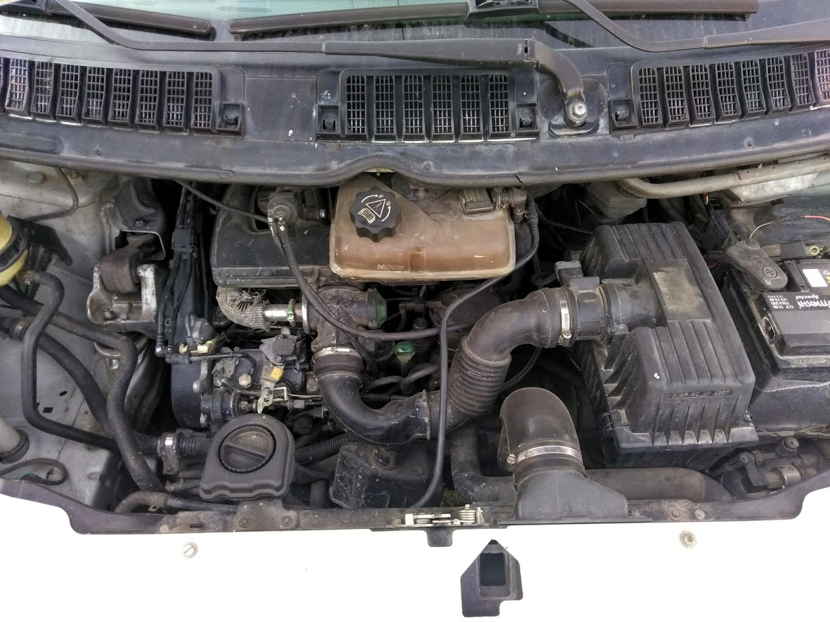

Сделайте фото мотора, чтоб была видна голова и топляк.
И скиньте сюда.

СообщениеДобавлено: Пн Июл 01, 2019 23:37    Заголовок сообщения: Ответить с цитатой
Съездил в Карпаты. Ну в целом норм вроде чешет. Может привык уже. Жрет где-то 5.9л на 100 км. по трассе. Свои 90-100 идет хорошо. Максимум 120 было, но в течении буквально минут. Не его это скорость. Как нибудь надо просто сесть за другой такой же Скудик , сравнить.
Одним словом , основная претензия была в том, что набор скорости не заявленный в 17-20 сек. Если это отбросить, то вроде все нормально.
Фото движка прилагаю. Ситр, хз видно там то что надо или нет. Но прилагаю.
Еще слышу коробку. На 2, 3, 4 передачах что-то типа далекого самолетного гула. Как под нагрузкой, так и накатом на включенной скорости. Не особо напрягающего иии раздражающего, но слышу. На 5-й его не слышно. Это нормально? Или я снова доеб..юсь? )
