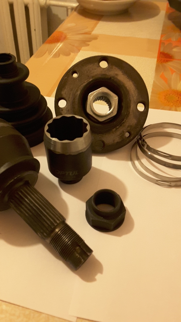

phosaly
Тип гайки нужно подбирать по установленным ШРУСам. У меня - М22х1,5. А размер шестигранника выбрать по тому инструменту, которым эти гайки потом будешь затягивать. Иначе новый инструмент встанет гораздо дороже гаек.

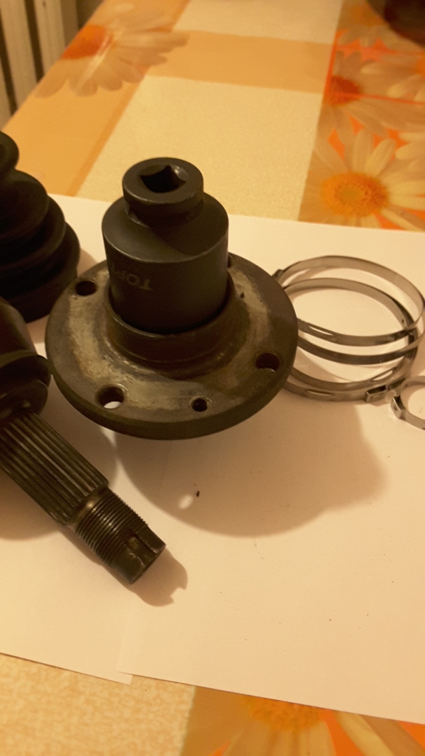

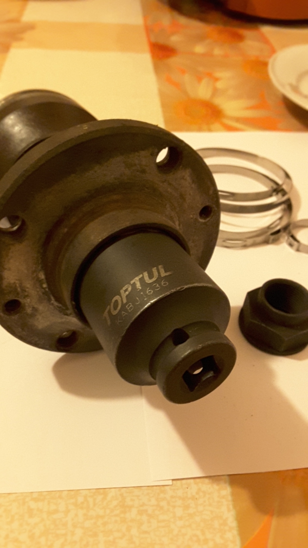

phosaly
А у меня гайки под головку 32. А стандартная головка 36 в ступицу не входит. Кто стачивает головку, кто покупает кованную самодельную. А на 32 входит прелестно! Laughing

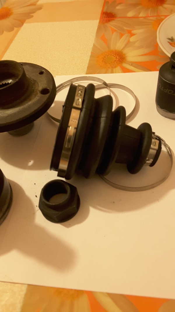

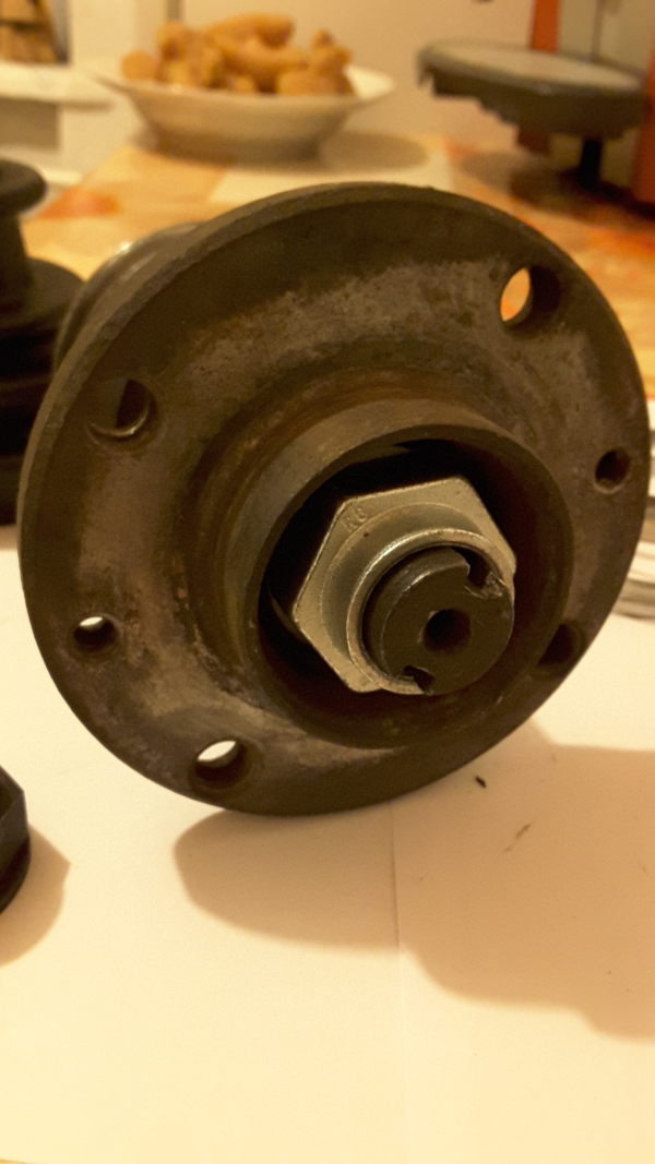

phosaly
Зарегистрирован: 27.05.2013
Сообщения: 1673
СообщениеДобавлено: Вт Мар 21, 2017 14:22    Заголовок сообщения: Ответить с цитатой
купил на автобазаре "Дианамо" 1 ряд 25-й киос -от фиат скуда М25х15 (36 ключ)
цена 40грн за шт Idea
