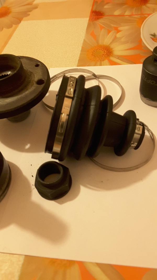

можно, конечно!
едешь на "Успех", второй-третий ряд, если нет, то наберёшь меня - скажу к кому ещё подойти
почему вопрос о резьбе задаётся мне? у кого в руках ШРУС? возьмите, да померяйте! _________________ СТО [:ІЖАК] - діагностика, ремонт і кава ^-^

Тип гайки нужно подбирать по установленным ШРУСам. У меня - М22х1,5. А размер шестигранника выбрать по тому инструменту, которым эти гайки потом будешь затягивать. Иначе новый инструмент встанет гораздо дороже гаек. _________________ Where's the revolution? Come on, people! You're letting me down!

шрус добло 2001-2009 имеет два вида но про гайке не скажу и не знаю....
Да под 36 шестигранника стандартный...

А у меня гайки под головку 32. А стандартная головка 36 в ступицу не входит. Кто стачивает головку, кто покупает кованную самодельную. А на 32 входит прелестно! _________________ Where's the revolution? Come on, people! You're letting me down!

А теперь, дети, поднимите ручки, у кого есть или набор динамометрических ключей, или ключи с изменяемым моментом. _________________ Where's the revolution? Come on, people! You're letting me down!

Он то и есть у многих, только насколько он точен? Приходилось как-то иметь дело с таким , у которого усилие поворотом ручки устанавливалось. Красивый и блестящий, только врал прОцентов на 50- при зажатии в тиски квадрата и подвесе точного груза на ручку он и не думал щелкать щелкалом.
Ступичную гайку перекрутить можно, но сложно, разве что ломом метровым. Обычный вороток от обычного набора вполне достаточен, иначе потом точно лом потребуется, и головки новые. _________________ Це не набиття постів, це просто моя думка.
