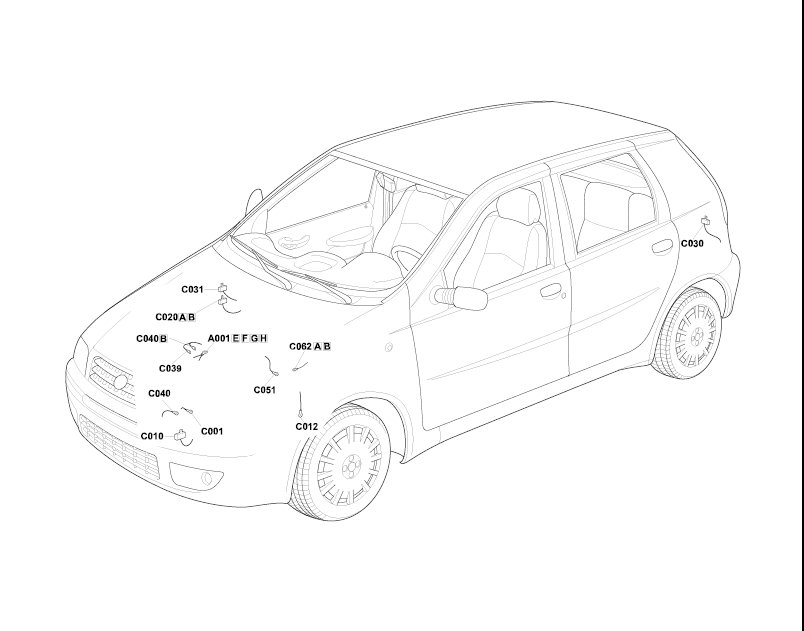

Отвечу сам себе. Проблема была не в точке массы, хотя она таки возле левого фонаря. Был плохой контакт лампы стопа. Ну и владельцам пунт совет - иногда снимать задние фонари и вычищать из выштамповок кузова мусор. Там разве что жабы не квакают.
В аттаче схема с точками массы на кузове, вдруг кому то пригодится
А ни у кого нет такой схемки на ГП ?
