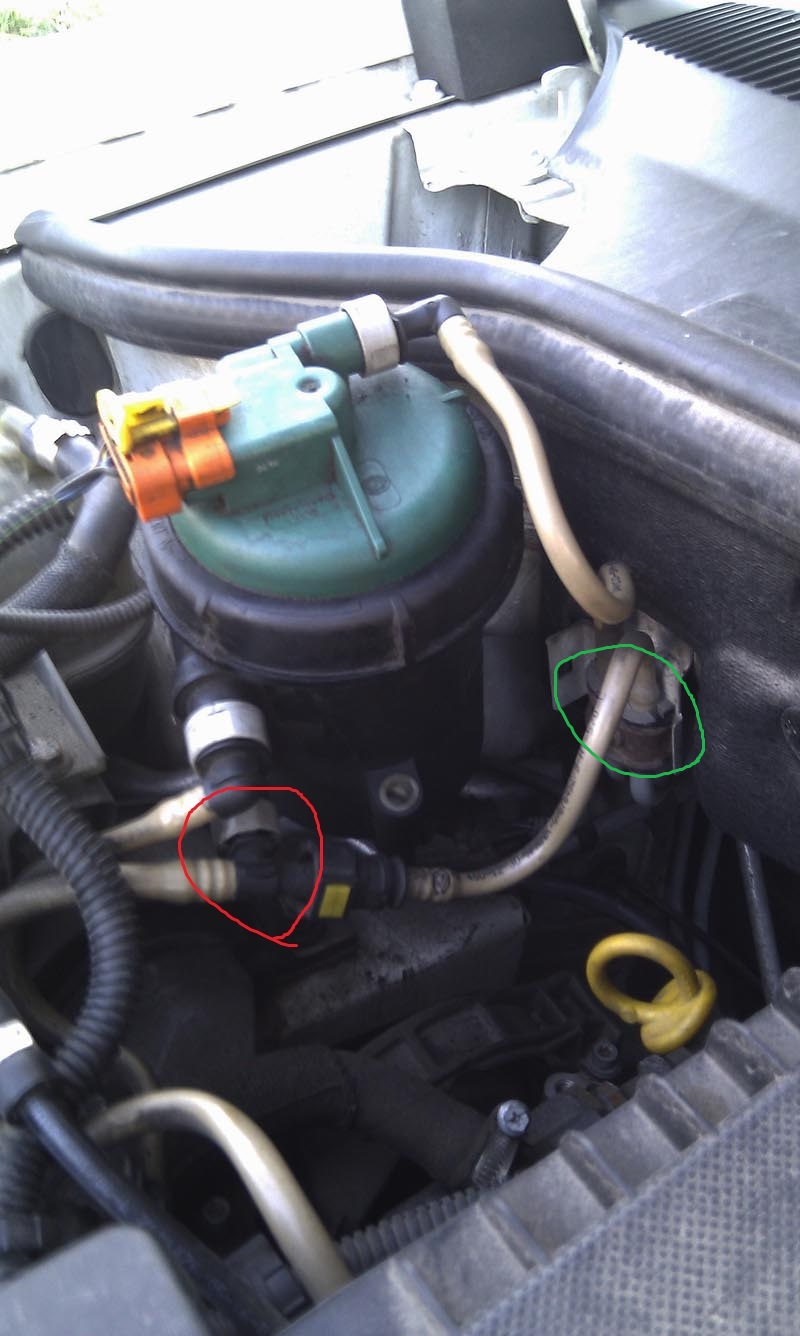

Лопнуло соединение топливопровода, ищу замену (по разборкам пока не нашел), подскажите знатоки, как отсоеденить соединение отмеченное на фото зеленым кружком (выглядит цельно и неразьемно)
также подскажите как правильно отпустить серую защелку штуцера в красном кружке?

1.Обе стороны нажать кнопки серую 1 а потом выдернуть на сторону 2 .
Далее
2.Для отсоединения клипс от корпуса тф прижать кольца внутри и выдернут
Клипс

1. Я хочу поменять весь шланг вместе с Т-образным штуцером, совсем непонятно раборка соединения на картинке, вы ведь не про него писали?, не вижу там никаких кнопок
2. "прижать кольца внутри" вы имеете в виду серую наружную крышку трогать не надо, она внутренние кольца не отжимает ?

обратку только срезать. И менять все на резиновые бензостойкие шланги. Можно, конечно попытаться проффеном погреть и сдернуть, но, думаю, ничего не получится

Может кому пригодится - платиковы клипсы надо оттягивать в сторону от штуцера , удобно делать пинцетом - вставляешь пинцет между штуцером и серой клипсой, давишь на клипсу и одновременно выдергиваешь штуцер.
