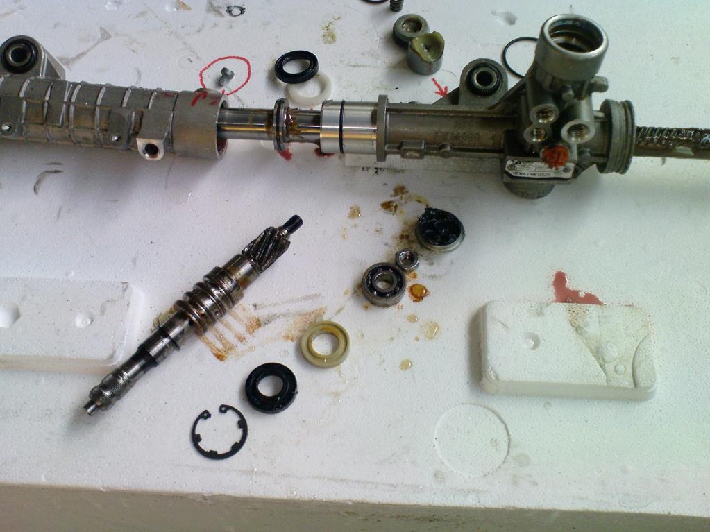

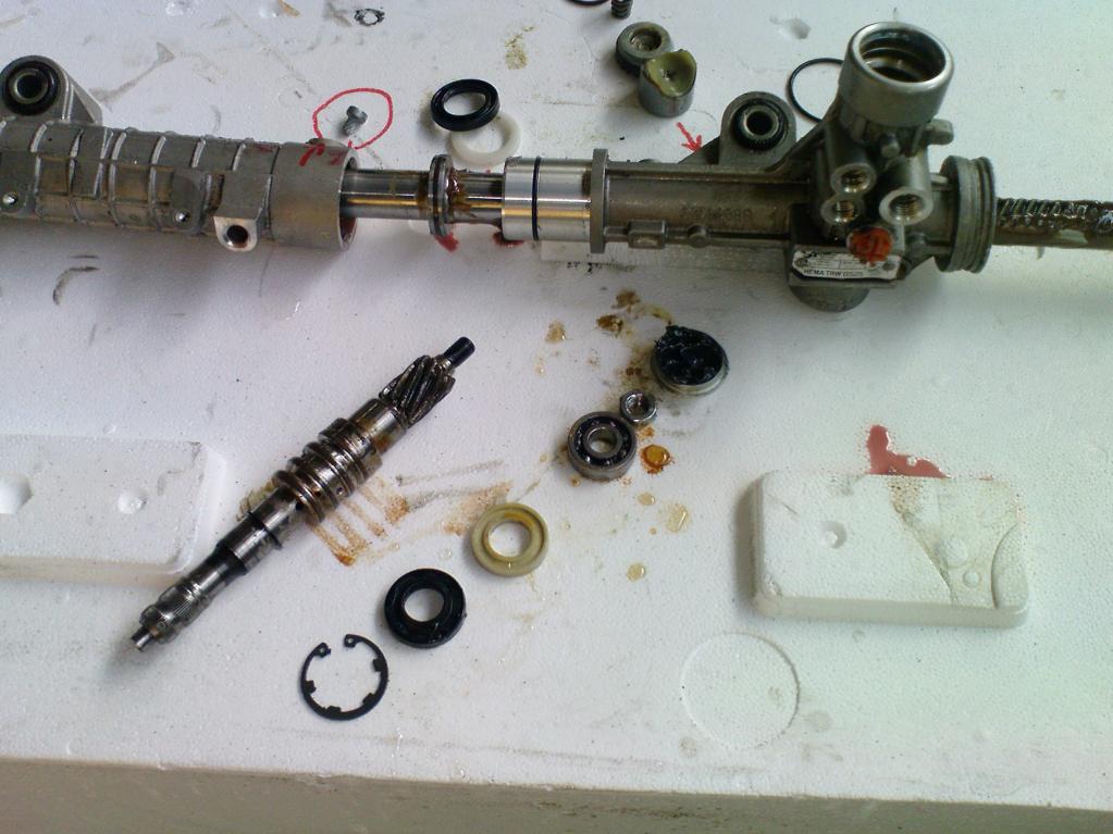

Диагностики и сказали что стук -причина износ крестовина рулевой рейки !
где она находиться ?
кто-нибудь сталкивался ? где купить ? долго и сложно сделать по времени ?

авто должно на подъемнику ?
фото взял из интернет Idea

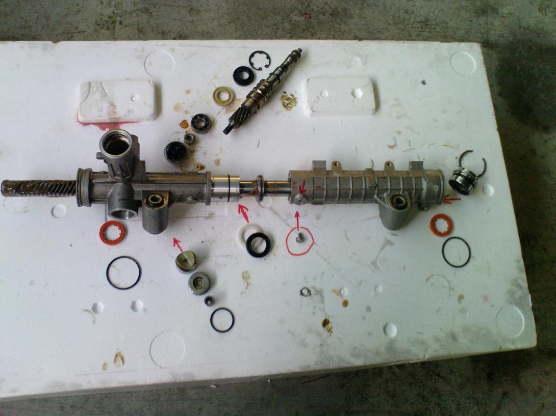

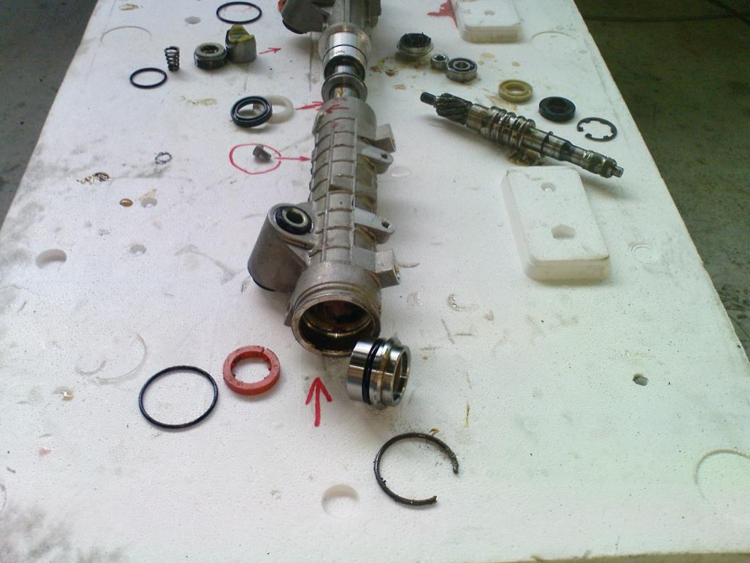

еще вопрос надо ли регулировать ?
у нашего добло 1.9 имеет РЕГУЛИРОВКИ ЗАЗОРА В РУЛЕВОЙ РЕЙКЕ ?
взял из интрернета
РЕГУЛИРОВКА ЗАЗОРА В РУЛЕВОЙ РЕЙКЕ
При пробеге авто в несколько десятков тысяч километров (в среднем 50-60 т. км) начинают наблюдаться стуки в рулеом управлении. Проведя диагностику владельцы убеждаются, что рулевые наконечники и рулевые тяги в полном порядке! Так откуда стук? Стук издаёт пара шестерня-рейка в самой рулевой рейке. Это нормальное явление, образовавшееся в результате естественной приработки рулевой рейки. Образовавшийся повышеный зазор можно легко отрегулировать при помощи регулировочной гайки показанной на фото ниже (это находится на рулевой рейке). Для регулировки необходимо: загнать автомобиль на яму или вывесить на подъёмнике, расшплинтовать указаную гайку и повернуть её на несколько зубцов по часовой стрелке, при этом необходимо следить чтоб не перетянуть механизм. Если перетянуть гайку руль будет вращаться с усилием или его будет закусывать. Регулировка производится до устранения зазора (стука), более плотная подтяжка не требуется.

вивішуєте передні колеса. Трошки підкрутили. Повернули за колесо, спробували чи не закушує. Головне не перетягнути, бо з часом потече, досить швидко
phosaly
Зарегистрирован: 27.05.2013
Сообщения: 1673
СообщениеДобавлено: Ср Сен 07, 2016 19:15    Заголовок сообщения: Ответить с цитатой
Решена подтягивал на + один зуб, спасибо всем
