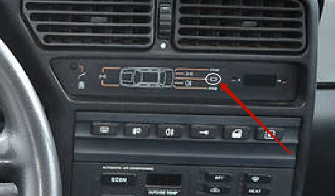

3 - на фотке загорается лампочка при вкл свете, это и есть та самая лампочка в багажнике?

3 то знак не працюючоі лампочки підсвітки номерного знаку[img][/img]
ага, дякую
