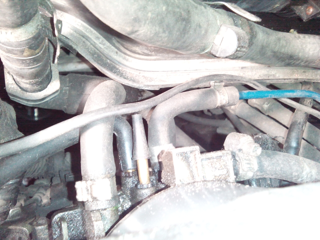

Кто знает где найти или может у кого есть схема подключения трубок на инжекторе 1,1?
На корпусе воздушного фильтра имеется два штуцера. Куда их подключать?

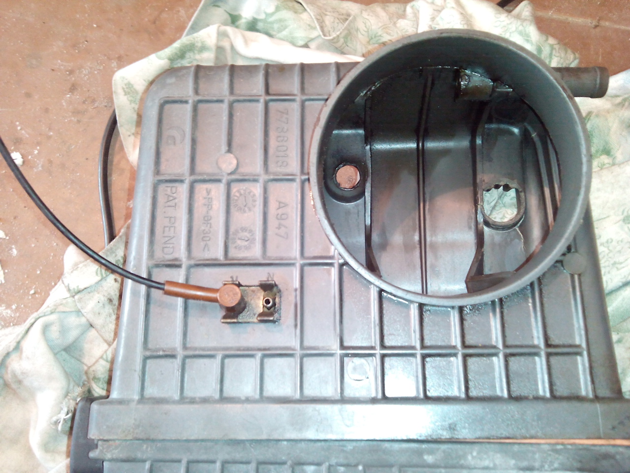

Решил еще поменять патрубок отвода картерных газов. Стоял обыкновенный Г-образный патрубок. Купил родной. В нем имеется дополнительная трубка

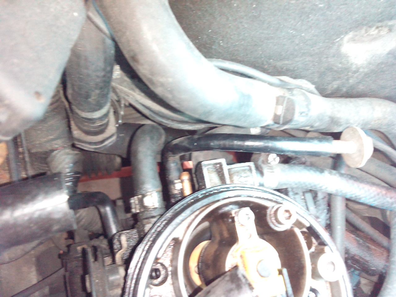

Полез смотреть куда эту трубку можно подсоединить. Обнаружил два штуцера на корпусе инжектора. На одном кусок заглушенной трубке. Предположительно к ней и нужно подсоединять отвод картерных газов. И еще один заглушенный (на фотке без заглушки) Как с ними быть?

СообщениеДобавлено: Чт Май 05, 2016 00:05    Заголовок сообщения: Ответить с цитатой
Посмотри картинки и почитай что пишут здесь, похоже трубки на корпусе фильтра это отсос паров из абсорбера бензобака
http://www.clubcento.co.uk/documents/clubguides/1242EngineSwapGuide.pdf
http://www.knfilters.com/instructions/57-0328_inst.pdf
Birel S.p.a.
Зарегистрирован: 29.11.2006
Сообщения: 2163
Откуда: Днепр
Авто: Lancia Delta HF Integrale 8v by Holzer Motorsport / Lancia Prisma Integrale / Autobianchi Y10 Fila / FIAT Panda 141A
СообщениеДобавлено: Чт Май 05, 2016 00:11    Заголовок сообщения: Ответить с цитатой
Еще лучше, штуцера в корпусе для термостата который пускает подогретый воздух во впуск зимой.
Трубки под номерами 13,14 а термостат 15
http://italauto.com.ua/original/fiat/cinquecento/CIN_170_NM/102/23/10223%7C02_1/

Спасибище!!! Теперь осталось с заглушенным штуцером на корпусе инжектора разобраться.

СообщениеДобавлено: Чт Май 05, 2016 13:16    Заголовок сообщения: Ответить с цитатой
Оставшийся штуцер , это вентиляция абсорбера бензобака , ищи голубую трубку гдето под бампером ...

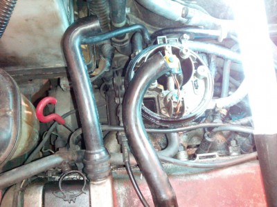

СообщениеДобавлено: Вт Май 10, 2016 21:42    Заголовок сообщения: Ответить с цитатой
Голубую трубку нашел, она оказалась рядом с заглушенным штуцером. Разбираемся дальше Smile
