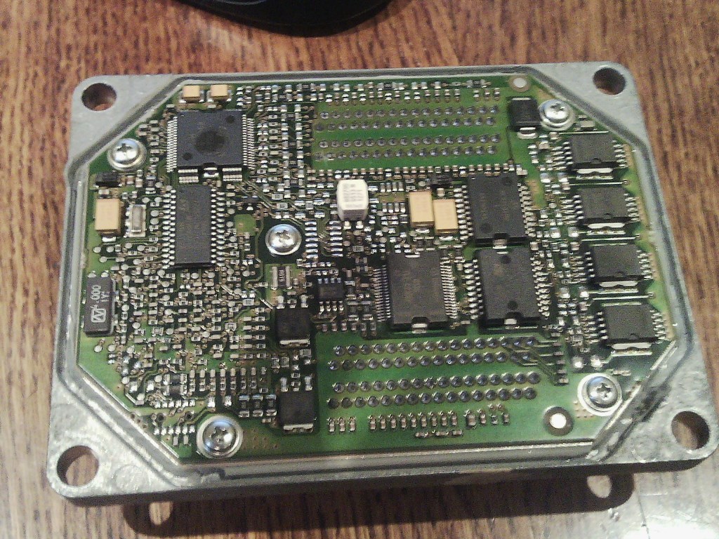

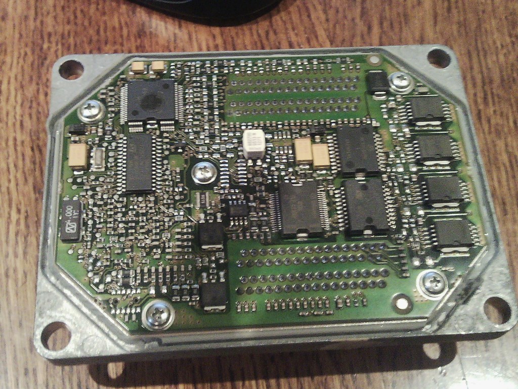

Всем привет.

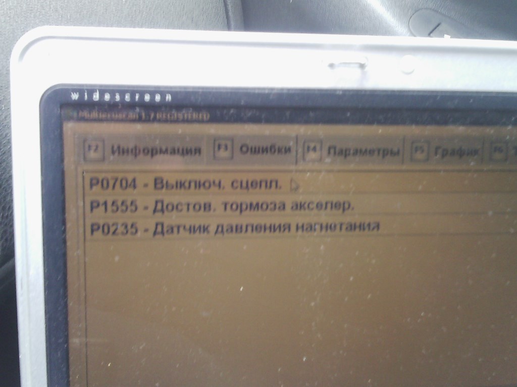

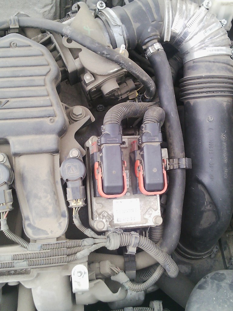

Периодически возникали глюки на приборной панели при включении зажигания, но с второй/третей и т.д. попытки пропадали. Сегодня не мог завести 50 минут. Правда встречу уже отменил, но то такое. Почитал в нете, что это болячка 1,6, т.к. блок стоит практически на двигателе, подвержен вибрациям и нагреву. Могут отпаяться контакты. Один подозрительный был, пропаяли, но проблема не ушла. В связи с этим вопрос: занимается кто-либо ремонтом ЭБУ и может ли помочь? Цена нового повергла в ступор.

По твоему видео - проблема с боди в том числе и CAN модулем, к мозгам двигателя эти ошибки никак не относятся.

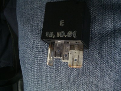

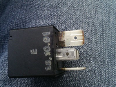

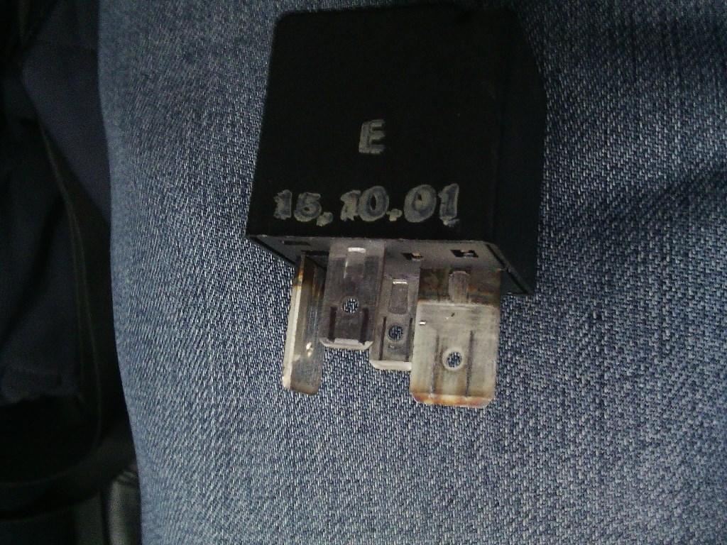

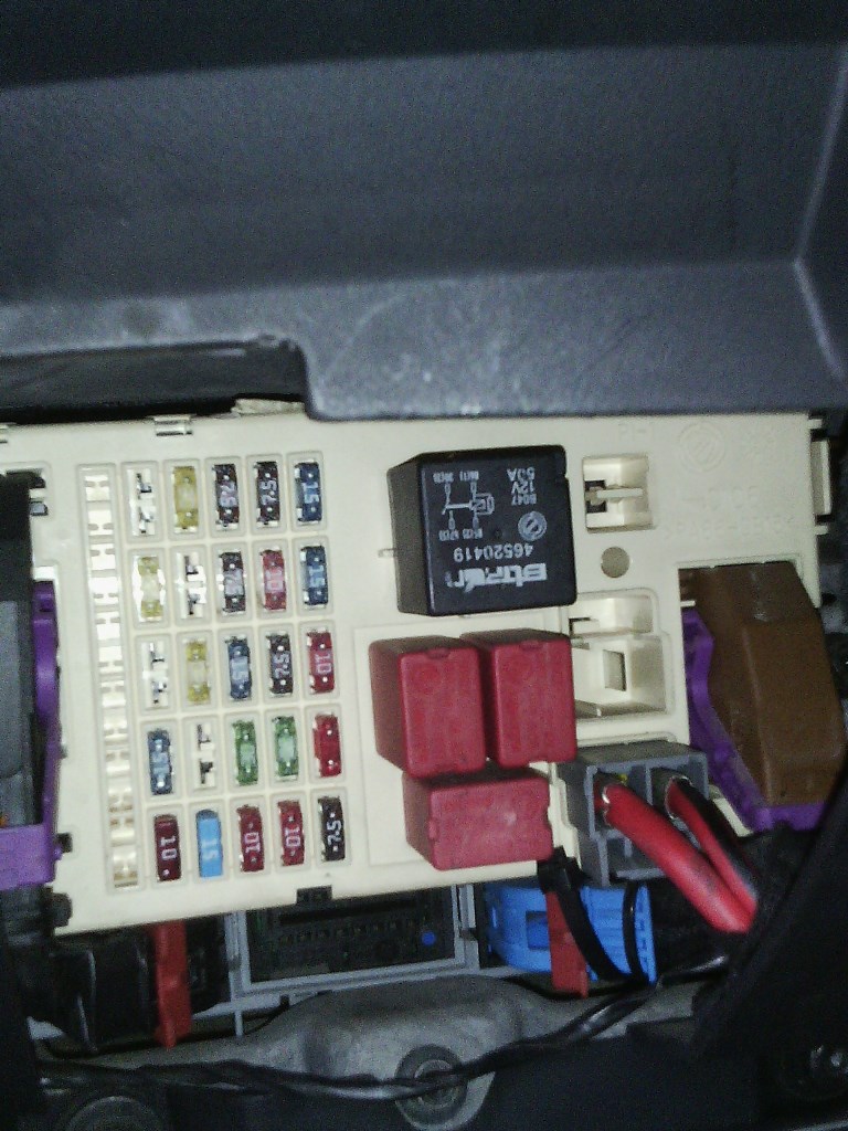

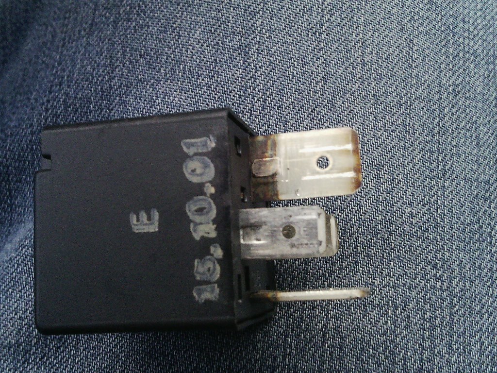

Попробовал отсоединить/вставить питание на боди, не помогло. Вытащил чёрную релюшку, показалось что контакты у неё какие-то потемневшие. При включенном зажигании вытягивание и "вставляние" её ничего не меняют на приборной доске. Никто не знает, за что она отвечает и может ли быть она причиной?

Блок управления двигателем выглядит не так уж и плохо, бывает гораздо более печально, на GM, например.
Пропаять такое целиком можно за 30-40 минут, если, конечно, нужно.
Все остальное - требует машины и времени, нужно искать кого-то толкового по месту или, вон, в Днепропетровск двигать.

Антон, оставьте реле в покое- отличное внешне состояние. Проверить не сложно- пара проводов к БП на 12 В или к АКБ и тестер в режиме омметра.

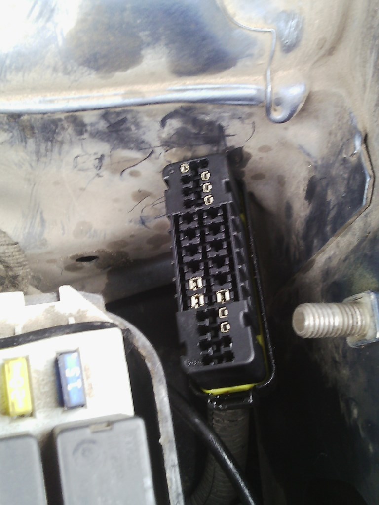

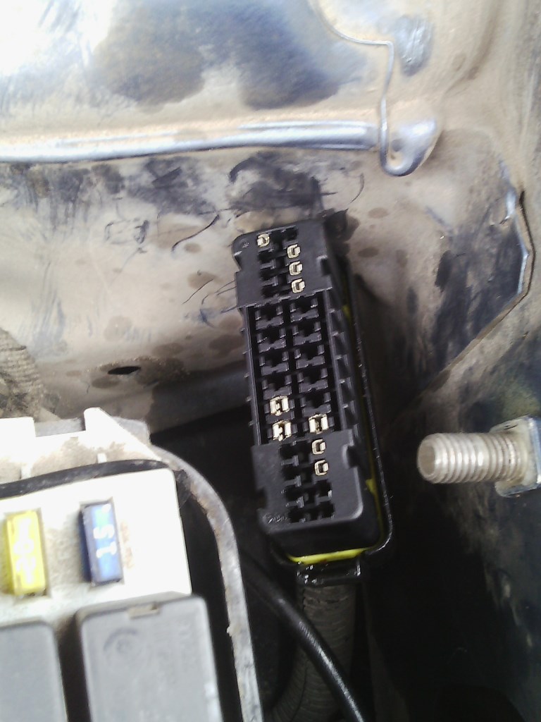

Завтра попробую проревизировать D4, сегодня только пошевелил и всё. В душе теплится надежда, что где-то масса плохая.

я так думаю, что где-то плохой контакт от Body к ECU, возможно в разъёме D4. За 5 лет я его ни разу не чистил. Завтра попробую.

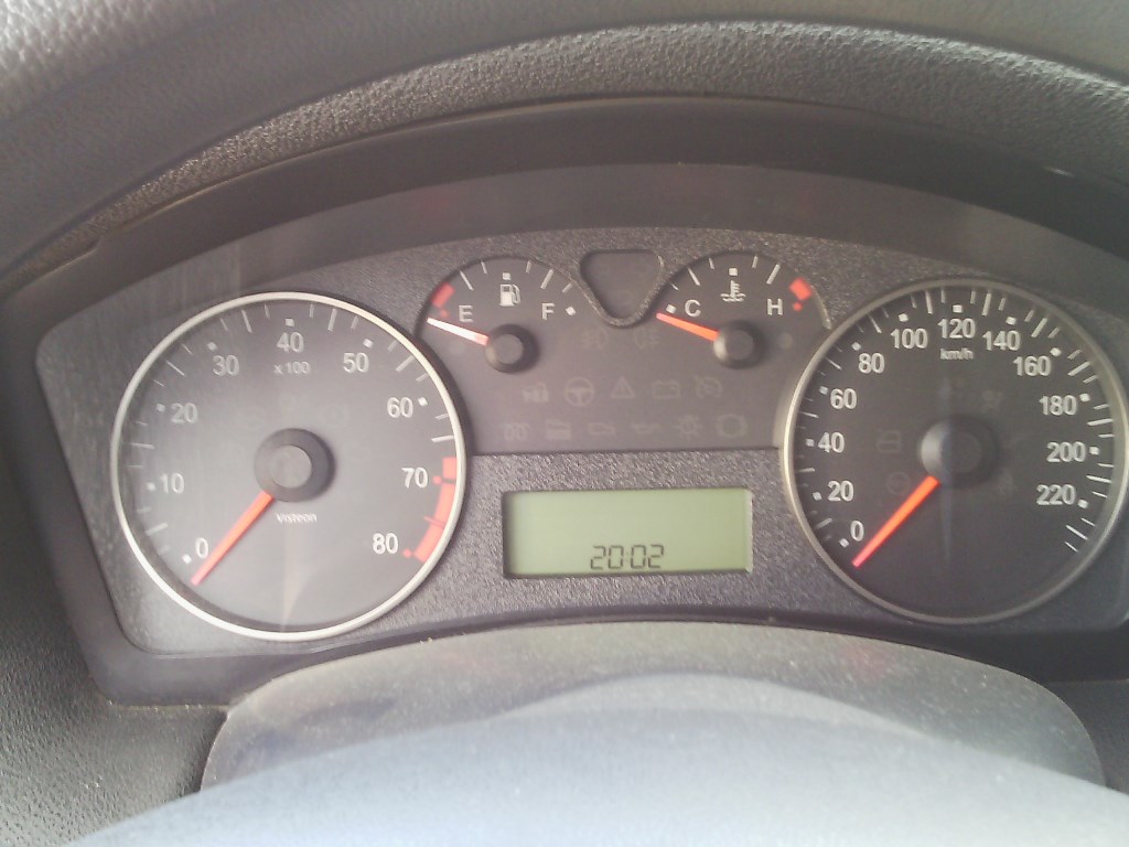

коробочка вскрыта (правда с трудом), но внутри всё идеально чисто. Больше всего непонятно, почему при нажатии тормоза полностью погасла приборка (нет никакой индикации, кроме индикации включения фар).
В общем всё что я смог я сделал, буду искать куда отдать на ремонт.
Приборка с включенным зажиганием (погасла после нажатия тормоза).

Как раз то, что погасла приборка при нажатии на тормоз - это понятно, просело напряжение от стопов, после чего могла рухнуть прошивка в любом из блоков; не знаю что там стоит на стило, но я как-то в похожей ситуации на браво открывал блок и заменял eeprom, благо на мой 1.4 все было уже тогда в открытом доступе.
В общем, вменяемый электрик, думаю, найдет. Схема на стило, если я верно помню, есть в автодате, например, так что это не такой уж и страшный зверь.
