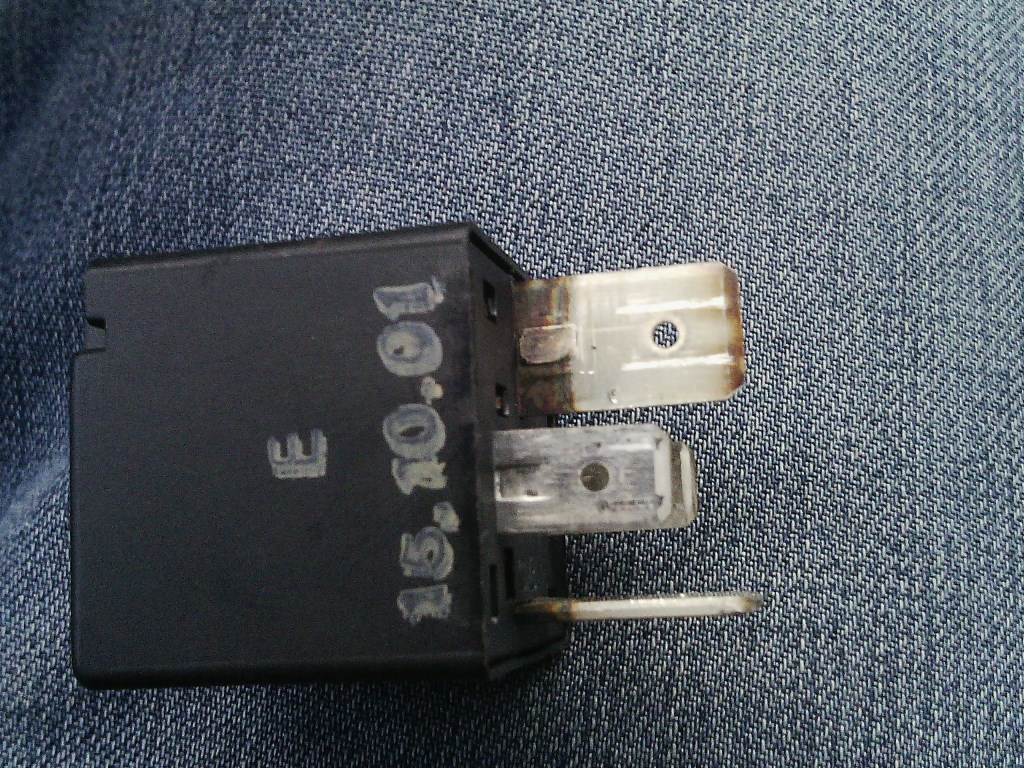

Попробовал отсоединить/вставить питание на боди, не помогло. Вытащил чёрную релюшку, показалось что контакты у неё какие-то потемневшие. При включенном зажигании вытягивание и "вставляние" её ничего не меняют на приборной доске. Никто не знает, за что она отвечает и может ли быть она причиной?

Антон, оставьте реле в покое- отличное внешне состояние. Проверить не сложно- пара проводов к БП на 12 В или к АКБ и тестер в режиме омметра. _________________ Це не набиття постів, це просто моя думка.
