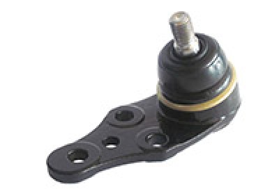

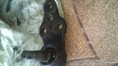

Всем привет , решил поменять шаровые , подскажите код на шаровые , у меня похоже на как на lanose , но с ланоса не подходят.

а ты уверен что у тебя уно?
на уно в принципе ничего похожего не было.

На всех Уно щаровая запресована в штампованый рычаг.Я меняю в сборе.В комплекте идёт рычаг,шаровая и сайленблоки. Стоят разумно.
Мне несколько раз звонили и спрашивали отдельно опоры ,думаюна ранних Уно были кованные рычаги где опоры запрессовывались.
Поправьте если я не прав.

Нет, у меня первые рычаги были с колхоженными наварками под регулировку затяжки шаровой и шото такое похожее. Пока не выкинул их - долбался долго. Видел еще не наварку, а прикрученную на три болта. Эт ваще жуть. А опоры отдельно есть по каталогу муга, но их стоимость нецелесообразна экономически. Когда я в очередной раз думал перепрессовать шаровую, то немного остановился и посчитал, что шаровая, сайленты и работа ( все это на уставший рычаг ) отличалась где-то долларов на 5 от стоимости нового. Но если ТС находится там, где "откуда", то возможно ему сложно решить проблему покупки новых. Если нет - то лучше новых еще не придумано.
юрчик UA
Скорее литые рычаги были, а не кованные. Стояли на первых выпусках турбиков. Шаровую на них, чтобы поменять, не нашли подходящего размера.
СообщениеДобавлено: Пн Фев 01, 2016 00:02    Заголовок сообщения: Ответить с цитатой
Ну я не знаю. Для мене була суттєва різниця в ціні просто кульової і важеля в зборі, тим більше, що сайленти в принципі ходять і ходять. Є в природі ремонтні кульові під гайку.

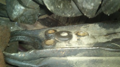

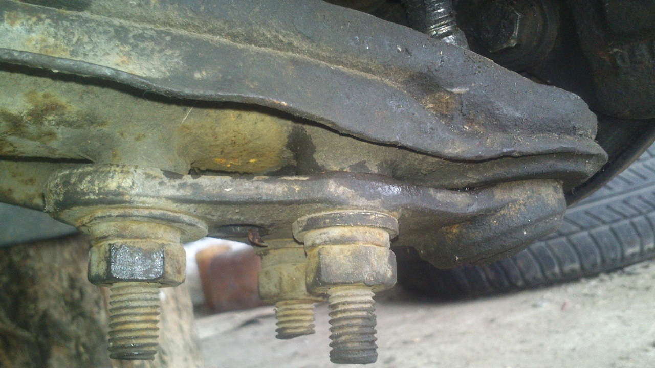

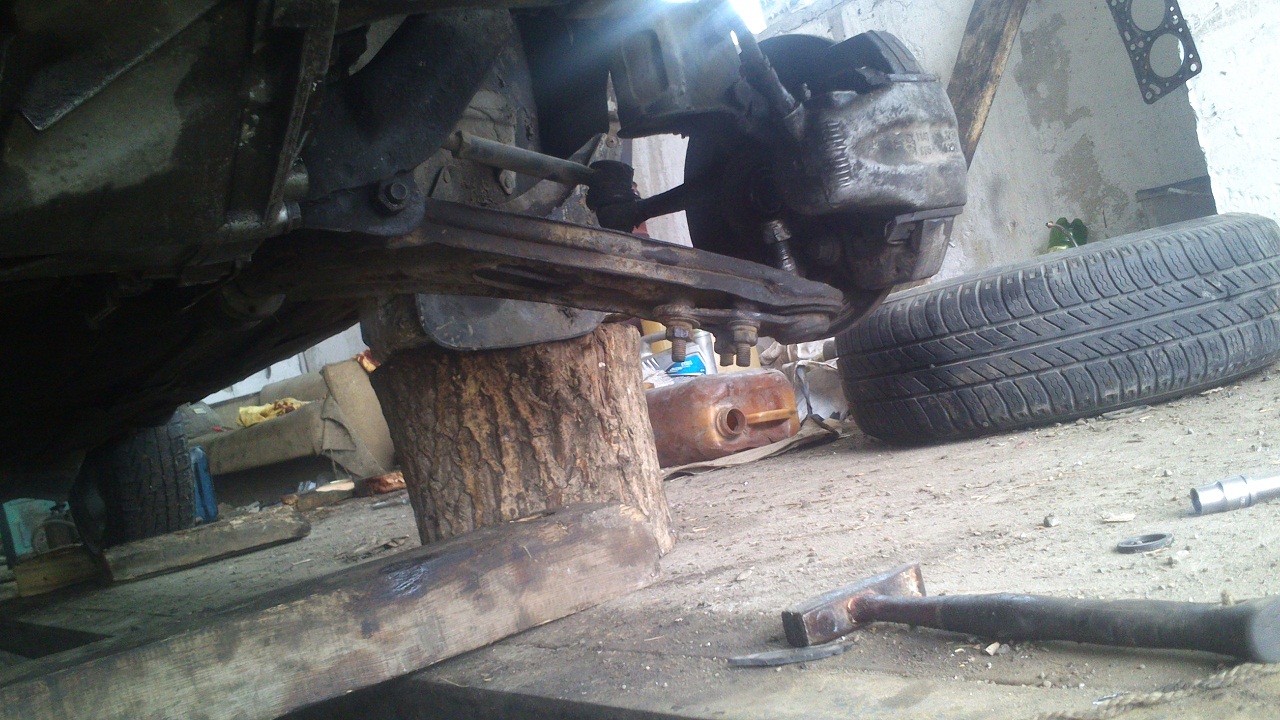

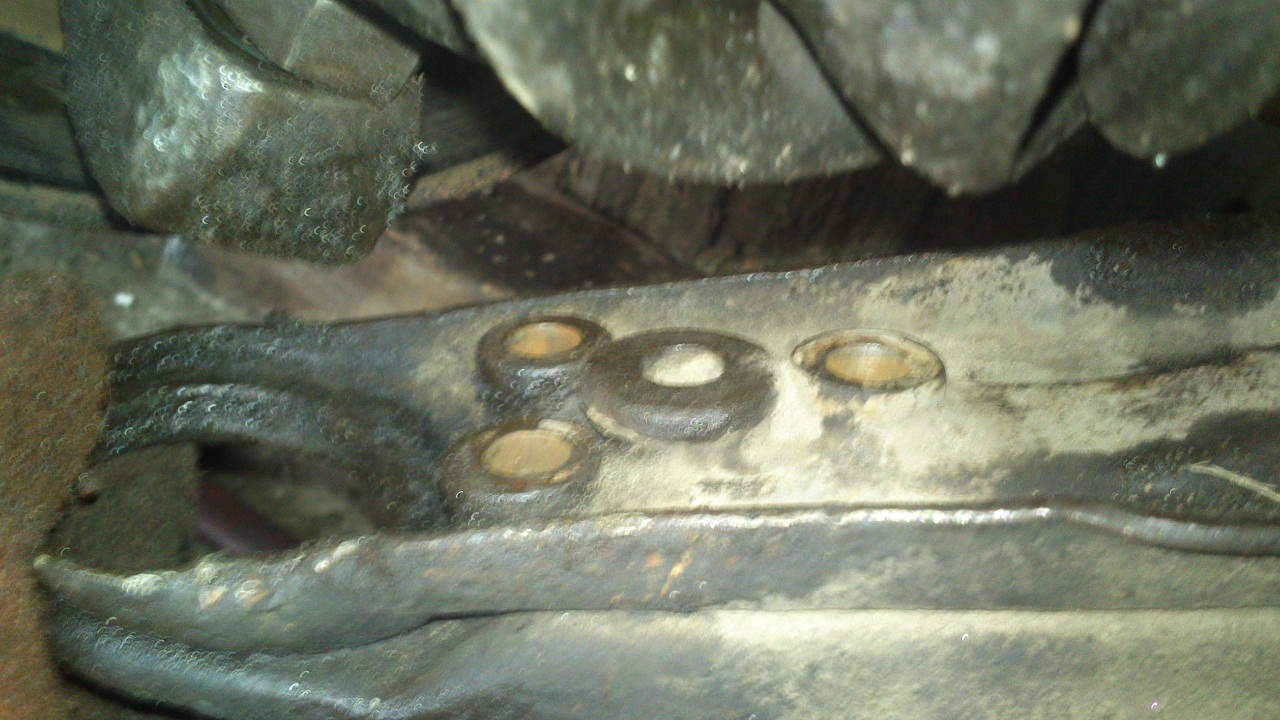

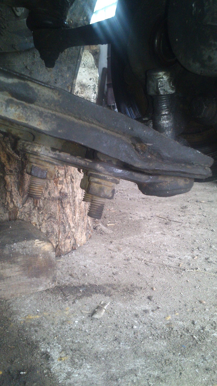

Пофоткал , похоже на "тюнинг" рычагов , но сделано как на заводе . болты только длинные стоят,

off04
Колхоз! Закажи новые рычаги в сборе вместе с сайлентблоками

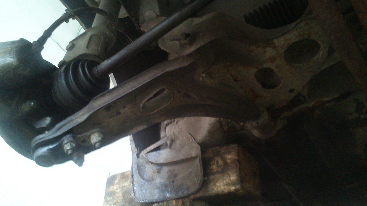

СообщениеДобавлено: Пн Фев 01, 2016 15:18    Заголовок сообщения: Ответить с цитатой
сам рычаг

Marat Shams
Зарегистрирован: 04.10.2007
Сообщения: 8237
Откуда: Lugansk
СообщениеДобавлено: Пн Фев 01, 2016 16:21    Заголовок сообщения: Ответить с цитатой
жОсткий КАЛхоз. Если есть возможность - закажи новые в сборе. Этим уже всьо.
