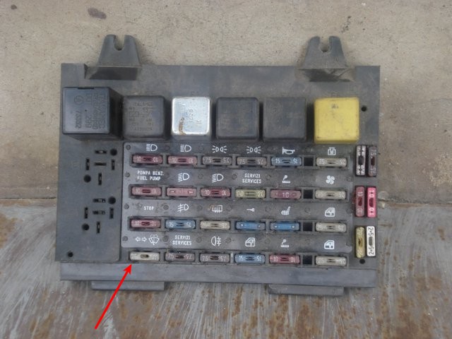

После езды по лужам возникла проблема:
- Не работают дворники, омыватель.
- Не работает ближний и дальний свет, габариты работают.
Начал искать, нашёл сгоревший предохранитель, самый нижний левый, как я понимаю это поворотники и омыватель/дворники (Картинку прикрепил). Пробую заменить, сразу сгорает.
Подскажите плиз, кто шарит, куда копать? Это похоже на коротыш?

Я бы для начала проверил замок зажигания. А дальше, по схеме соединений...

Ну если после езды по лужам-обрати внимание на поворотники передние и проводку к ним.

однозначно КоЗа, искать. внимательно и под капотом.

просохнет может и перестанет предохр гореть, но КоЗа похоже есть

А лампочки в фарах штатные стоят??.Потому как похоже на либо сгоревшую фишку на замке зажигания и на сгоревшую гитару.

Сергей Уже должна была просохнуть, за два дня)
akadem1 Лампы штатные. На замке зажигания сломана контактная группа, заводиться от кнопки, уже года 3.
Под капотом уже всё облазил, пересмотрел провода, так ничего и не нашёл. Позвонил ребятам в сервис, готовы посмотреть.
Отпишусь по итогам.
