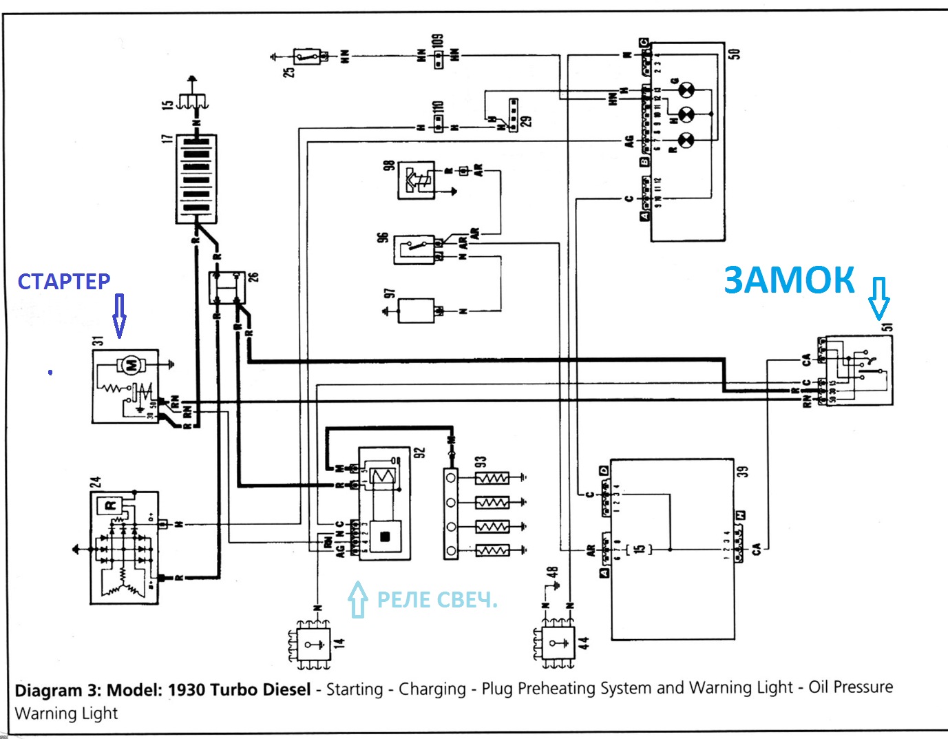

СообщениеДобавлено: Чт Янв 07, 2016 00:53    Заголовок сообщения: Ответить с цитатой
Замок/Проводка.
(схема типа но думаю у тебя похожа) Very Happy

СообщениеДобавлено: Чт Янв 07, 2016 10:26    Заголовок сообщения: Ответить с цитатой
Если не катушка в реле, то замок зажигания или проводка. Скорее, контактная группа в ЗЖ

СообщениеДобавлено: Чт Янв 07, 2016 10:53    Заголовок сообщения: Ответить с цитатой
mamontt
Контактная группа замка чудит.Делай ревизию\меняй.
