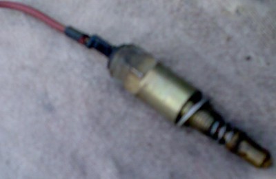

Всем добрый день!
Вопрос в следующем, накрылся эл. магн. клапан ХХ на карбе, есть ли смысл искать оригинал (даже б/у) если да, то сколько может стоить; или заняться переделкой тазовского?
Холостой конечно не пропал, т.к. иглу заклинил открытой, но что будет с расходом? и лажа в том что почемуто после длительной езды сразу двиг не глохнет, видимо подливает через ХХ((.[img][/img]

Расход не изменится, единственная задача этого клапана перекрывать топливо когда глушишь двигатель. Колхозь от таза, судя по отзывам переделавших себе работает хорошо.

спасибо, уже понял и заколхозил с таза. Без него тоже не заметил перерасхода, но глушить действительно проблематисно...
ан нет. помимо этого, эмхх участвует в отсечке, управляемой диджиком, а также выключается при превышении 1800 оборотов - в целях экономии и экологии, кроме того, на этих же оборотах клапан запирается если машка на скорости катится под гору.

Все верно, если этот "диджик" есть, у ТС как и у меня комплектация "S", соответственно там подобная функция не реализована.

вовсе не в этом дело. у меня тоже S'ка, но 1.6. у всех ТТ 1.6 присутствует диджиплекс. у 1.4 - 2 варианта: с трамблером на промежуточном вале, стоит внизу вертикально, и с трамблером на распредвале - расположен горизонтально. ваш - вариант 1. однако у вас присутствует ЭБУ, которое выполняет вышеуказанные функции.
