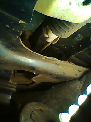

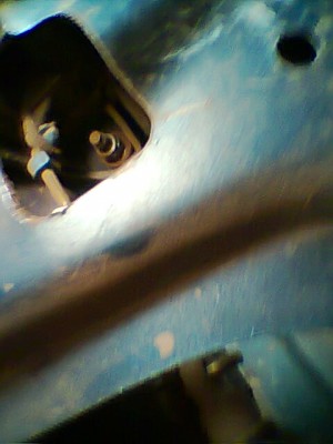

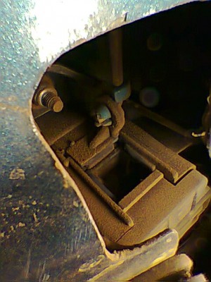

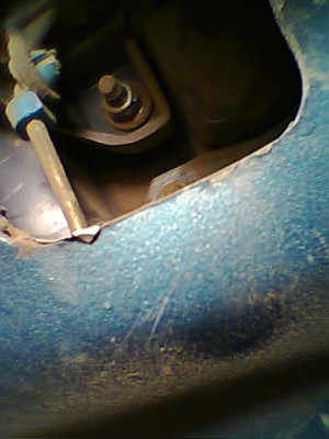

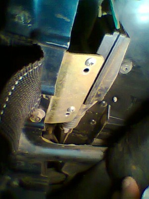

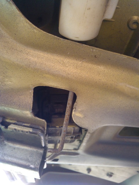

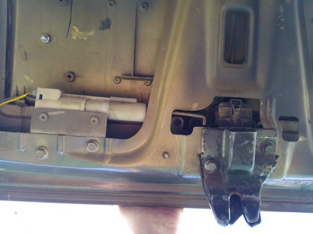

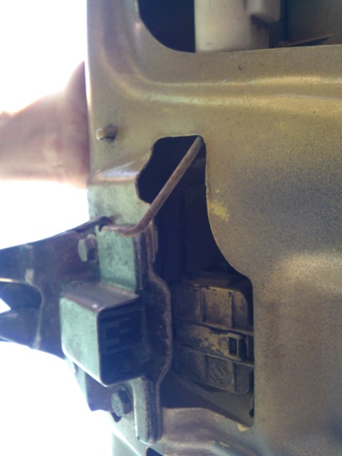

Уважаемые господа! Подскажите пожалуйста - чего сдесь не хватает для того чтобы замок багажника закрывался от соленоида, фото прилагаю.
Благодарен.
Благодарен.

СообщениеДобавлено: Сб Апр 11, 2015 21:36    Заголовок сообщения: Ответить с цитатой
извиняюсь заранее ,фото добавил

с соленоидом все ок
я имею в виду как его прилепить к механической части замка,чтобы оно. работало

А это точно соленоид, или таки привод, аналогичный дверному с ЦЗ? Соленоид по природе своей может делать только одно движение, в зависимости конструкции- или тянуть, или толкать, но не туда-сюда.
СообщениеДобавлено: Вс Апр 12, 2015 10:06    Заголовок сообщения: Ответить с цитатой
На фото привод ЦЗ, обычный - заблокировал-разблокировал.
Привод отключается электрически и механически.
Ставится соленоид для открытия самого замка (а не для разблокировки).
Все регулируется, подключается по желанию на сигналку и на отдельную кнопку в салоне.

он подключается к проводам центрального замка, там они даже выведены,при поключении - ходит вперед-назад,- смысл в том как его подключить к к нопке с личинкой -Вот.

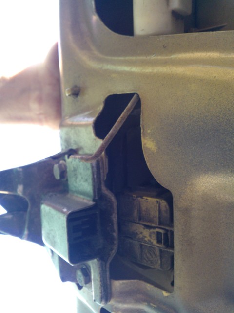

В той "личинке" не хватает ещё одной детали. Если "личинка", конечно, вообще от электрического замка. Как-то смущает колхозное крепление привода...
Крепление стандартное (родное). Крепление тяжек не должно вызвать лишних вопросов - включи логику. Если тяжки прикрепил, а результата ноль, поиграйся с положением ключа в замке Pardon
Пы.Сы. Тяжка ОДНА!
