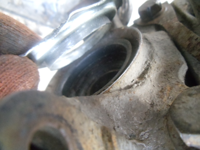

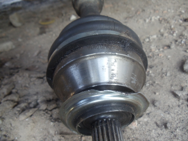

розобрал Confused
вот такой шрус купил

вот так воно прилягае до ступиці

ось воно :?

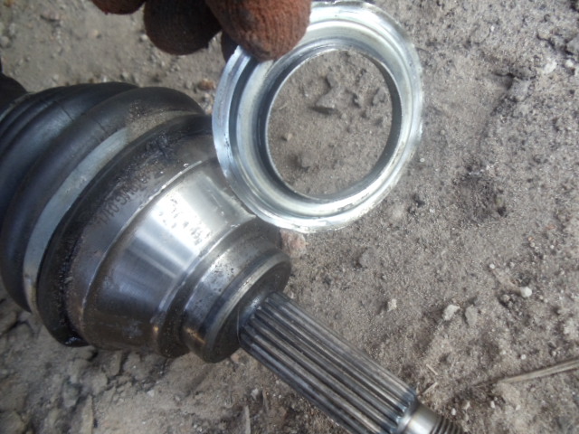

акуратно сбив кольцо

все стало нормально - тертя пропало спасиба UNO за совет Drinks or Beer і всім спс зате що неминали і радили Wink
