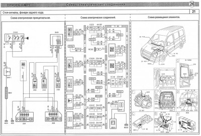

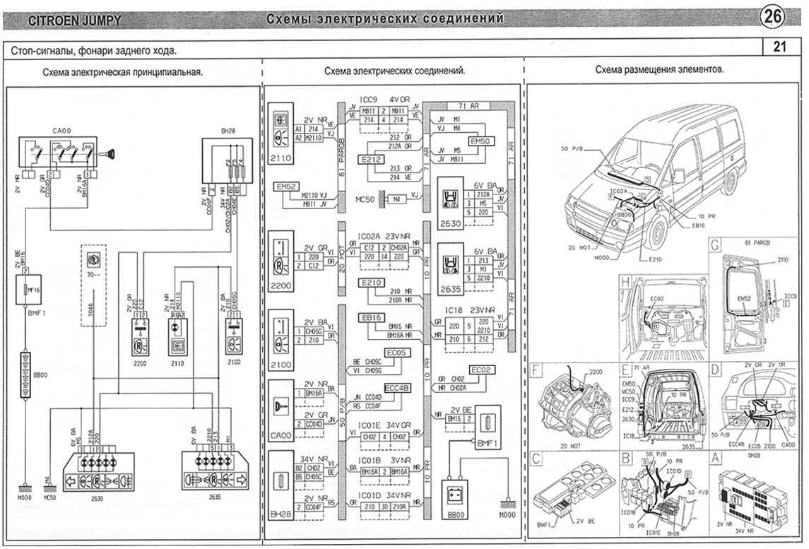

На коробці - № 2200

Немного потеплеет и в первую очередь проверю датчик. Схемам не очень верю, в разных изданиях разные схемы. Та что указана выше к моему авто не совсем подходит, например номер и номинал предохранителя. Вот и закралась мысль о реле о котором умалчивает производитель. Не верится что датчик заднего хода может коммутировать нагрузку на две лампы по 21 вату.
