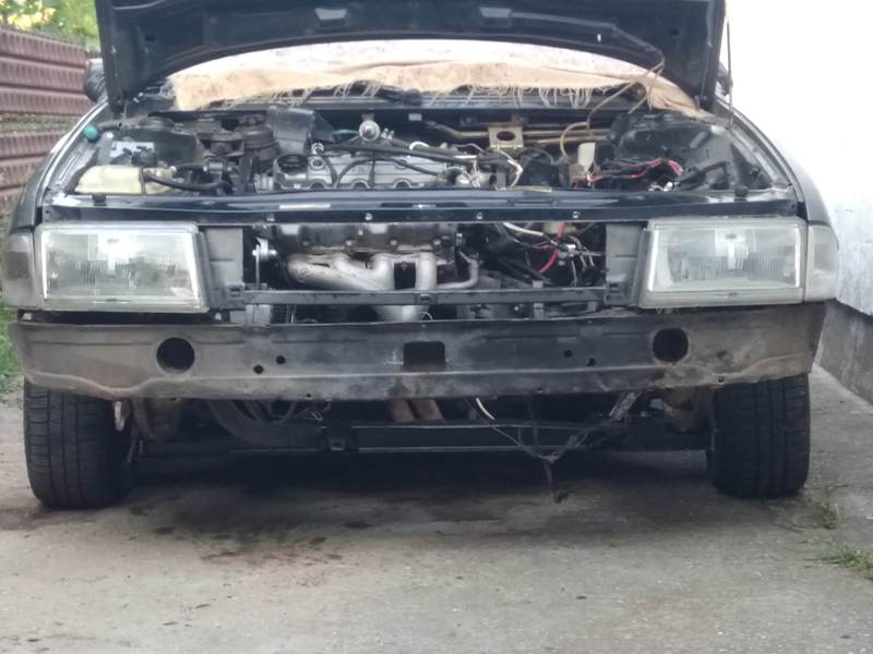

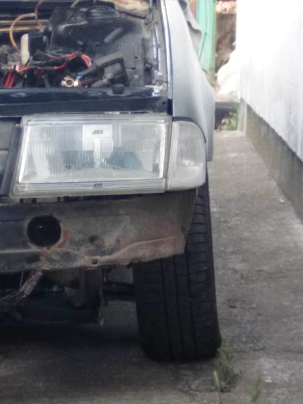

Добрый вечер. Поменял на Fiat Croma 2.0ie подрамник, шрусы. После того как поставил автомобиль на колеса получил интересную картину (фото прилагаю), колеса завалены... В чем может быть причина? не мог ли я перепутать шрусы местами (левый с правым), есть ли разница в их длине???

А что показал стенд развальный? Какие углы в итоге? Покажи распечатку.
И замеры подрамников, пожалуйста, тоже напиши.

| На станцию не ездил. У меня главный вопрос сейчас, одинаковы ли по длине шрусы на фиат крома, есть ли разница левый\правый, может действительно перепутал....

| Разницы нет. Возможно, нужно глянуть на толщину шайб, которые ставил при установке рычагов. Судя по фото-рычаги далековато отошли от подрамника в месте их крепления.

Стакани завалені.
У мене аналогічно поплили. В результаті традиційно розпиляв вуха стійки.

Тогда вопрос- а как стояли колеса до замены подрамника?
...если крайние точки крепления - опора в стакане и шаровая опора?
Ясен пень что шаровая и стакан, но шаровая сидит на рычаге, а его положение можно сместиь шайбами...

| Я уже писал выше- шрузы тут ни причем. Вчера не поленился и спустился в яму посмотреть что там и как. Так вот, если отбросить варианты с севшими стаканами и корявым подрамником(х.з. как), то завал можно запросто организовать шайбами в месте крепления переднего сайлентблока (маленькой конфетки)к подрамнику.Там еще кроме шайб стоят такие себе проставки+шайбы. А шрузы, повторюсь-ни причем. И повторю вопрос топику-что было до замены подрамника, это многое прояснит.

| shtorm писал(а): | | Я уже писал выше- шрузы тут ни причем. Вчера не поленился и спустился в яму посмотреть что там и как. Так вот, если отбросить варианты с севшими стаканами и корявым подрамником(х.з. как), то завал можно запросто организовать шайбами в месте крепления переднего сайлентблока (маленькой конфетки)к подрамнику.Там еще кроме шайб стоят такие себе проставки+шайбы. А шрузы, повторюсь-ни причем. И повторю вопрос топику-что было до замены подрамника, это многое прояснит. |
До замены подрамник был прогнут с правой стороны и вареный в 5 местах))) Но вроди бы все было ровно (относительно). А могут на это повлиять опорные подшипники, если стойка на них немного люфтит? С чего можно втулить опорники, ибо оригинальных найти не могу в продаже.
