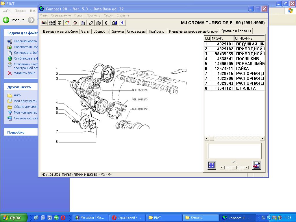

Скорее всего качество ремня не айс. Регулировка натяжения производится установкой (удалением) шайб (дет.7 на рисунке) между половинками шкива. Шайбы имеют центральное отверстие под ступицу шкива и четыре крестом под шпильки М6 на шкиве. Ремень лучше широкий (тип В).

это у меня на старой помпе был такой шкив, сейчас он такой:
регулировочные шайбы надеваются между половинками по верх резьбы, за тем шкив и притягивается 4мя болтами. Шкив не имеет внутреней резьбы. а ставится просто так. Вот в этом весь и вопрос. каким должна быть на самом деле ответная часть шкива(с резьбой или без)?!

Такого не видел. Скорее всего, ответная часть должна быть с резьбой для регулировки зазора (повернул - закрепил болтами). На мой взгляд шайбами надежней, болты в воздухе не висят, и перекашивание исключено. Если посадочная глубина половинки позволяет, торцани чуток плоскость прилегания и сделай шайбы вовнутрь половинки. Но, все же, качество ремня при твоей проблеме на первом месте (корд слабый). У меня стоит ремень тип В, он пошире, покрепче. Надо только по шкиву распредвала мерить, должен быть вровень по наружке шкива.
СообщениеДобавлено: Сб Дек 27, 2014 02:22    Заголовок сообщения: Ответить с цитатой
Там (між половинами шківа) має ставитись купа дистанційних пластин, кількістю яких ти той натяг і регулюєш.
