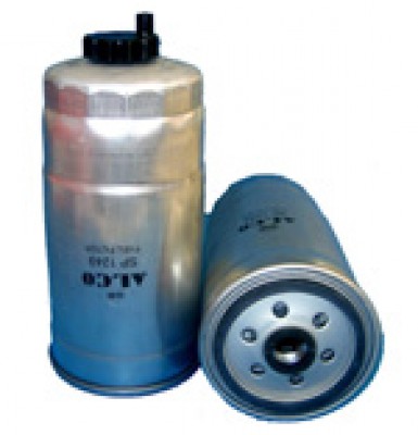

фотки родного

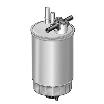

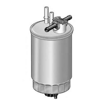

townmariupol писал(а):
колхоз вроде герметика или фум-ленты не приветствую,наверное проще сделать систему со сменным элементом,корпус под элемент можно найти на любой разборке дизельного атмосферного авто...

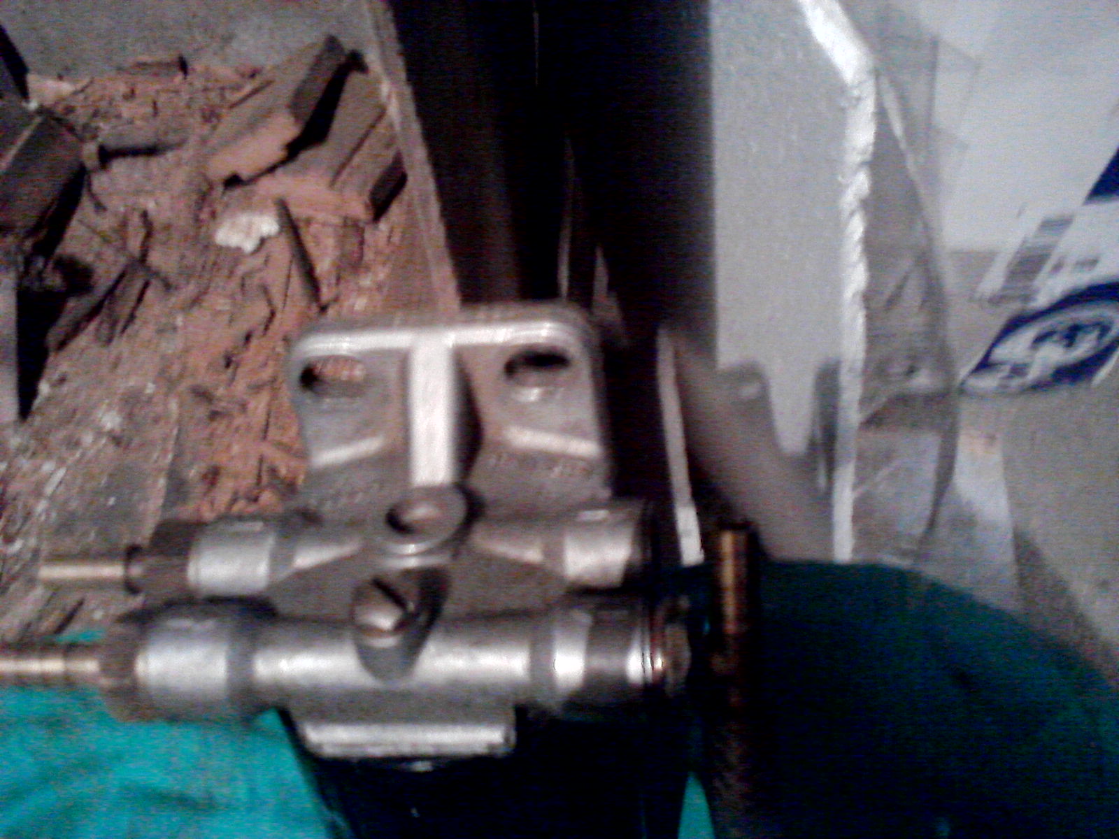

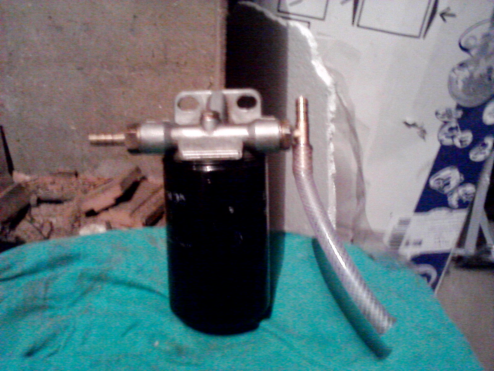

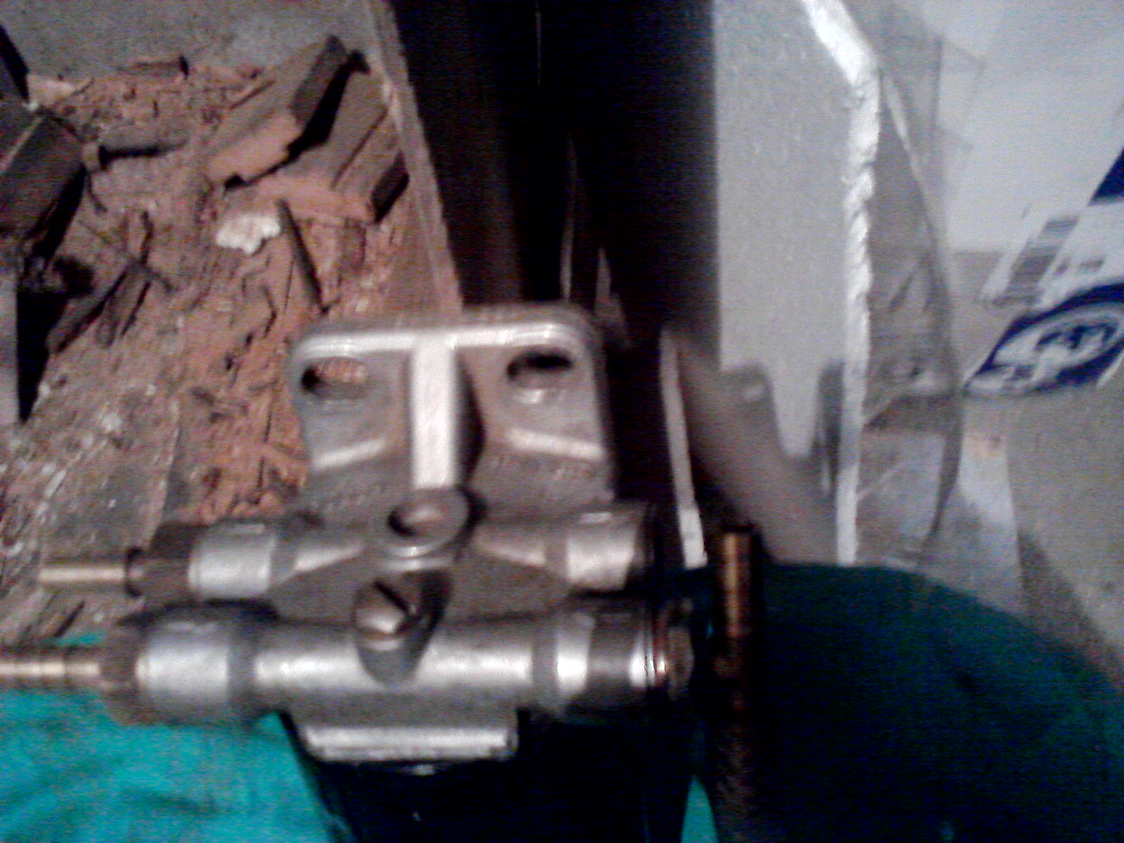

сфоткал в гараже тот девайс, который ставил от портового погрузчика Toyota с объемом двс 2.0 и простым тнвд.

townmariupol
Зарегистрирован: 29.01.2013
Сообщения: 454
Откуда: МАРИУПОЛЬ
Авто: DIABLO CARGO 1.9D 2001г.в. продан, пересел на ВАЗ 21099 LPG
СообщениеДобавлено: Сб Дек 06, 2014 11:39    Заголовок сообщения: Ответить с цитатой
обратка изначально шла прямо с насоса в бак,проблема возникла буквально сразу после радости и простоте в установке.
топливо в обратку идет довольно приличным напором и когда попадает в бак сильно пенится, особенно когда в баке топлива 10-15 литров, а конструктивно, в топливоприемнике бака обратка и подача рядом,при вскрытии бака увидел,соответственно вспененное топливо затягивает в подачу и получается постоянный круговорот "бульбашек аэро" по системе, пока не завоздушится .......потом печальная прокачка, 10 мин езды и опять.
единственным решением - отвести в баке обратку на небольшое расстояние в любой бок,чего не сделал когда мыл бак,да и фильтр попался с кольцами, поэтому все восстановил на место.

Di-MA писал(а):
Года два назад была тема,человек делал переходник под накручивающий фильтр для системы на защелках накшталт ТС.Думаю поисковик поможет.Либо купить готовый кронштейн на разборке,кажись
от ТИПО подходит(с ПАДАГРЕВОМ Smile )
кронштейн уже есть ,на фото выше.....
