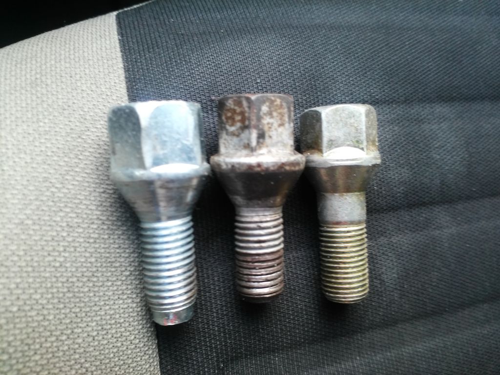

Итак, ночью пытались снять колеса(так по дебильному, но это другая история), выкрутили все!!! родные болты и унесли с собой. Встала проблема в поиске новых, но в каждом магазине М12х1.25 разные!!! ладно там под ключ 17,19 но разные по сути,слева стандартный восьмерочный (ВАЗ), посередине родной фиат , справа новый восьмерочный. И итоге купил и тех и тех(с миру по нитке ) чтобы авто на колеса поставить.Одних восемь штук тех что под 19(типа старый ВАЗ) и восемь под 17. Теперь в раздумьях , что меня ждет по весне при смене дисков , т.к. хочется вернуть болты под один ключ( тот что в комплекте 17), да и секретки покупать надо сейчас ибо стоянка в километре,пару раз прошелся не камильфо.
Самый плачевный замена спупицы или не все так страшно ?

и секретки с какой резьбовой длиной покупать ? 28,30,33 хотел заказать через инет, но вспомнил что машинко в километре Smile а болты все там чтобы промерять "родной фиатовский болт"

сколько ваабще максимальная длина резьбовой части ??? и попутный вопрос если болт закрутили и колесо крутится то все ок? а то меня шиномонтажник настращал , что на заднем может крутиться , но задевать какую-то пружинку и ей скоро придет пипец, я в этом нуб, подскажите. Very Happy

ну задевания об "пружинку" можно и не услышать, а вот об "ПРУЖИНУ" то да, вот я и спрашиваю . просто родной болт длина резьбовой части 22мм, а секретки начиная от 27мм и больше. Т.е. до 30мм(резьбовой части) нормально, можно не парится?

При покупке люменевых дизгов взял болты, которые даже с люменем оказались миллиметров на 8 длиннее. Болгарка, 5 минут и все дела, и ничего там с резьбой страшного не бывает и без плашки токаря. Главное- стопиисят для точности глазомерной и один рез, а не 5... и все мимо...Тем же диском элементарно снимается фаска на болте, но надо еще стопиисят- выветривается!

Родные (зима) диски с болтами в машинке.
Диски (лето) с болтами:
60 мм - они длинее родних
27 мм - резьба
Секретки (зима) били чуть длинее и спереди чоргали с зади нет!
Хоттабич незаморачиваясь на наждаку снял лишнюю резьбу за несколько минут!!!
Всё хокей Wink))

т.е. если я возьму Болты М12х1,25х28 такие http://legkosplav.uainfo.com/5784/sekretki-na-kolesa/secret-bolt/bolty-sekretnie-pod-vnutrenniy-shestigrannik-dia20.html проблем возникнуть не должно? Голова идет кругом, в магазе говорят одно, на базаре другое, шиномонтаж третье.

Измерить глубину резьбы в ступице с точностью +\- 2 мм можно хоть чем, добавить на толщину диска, будет вам длина.
