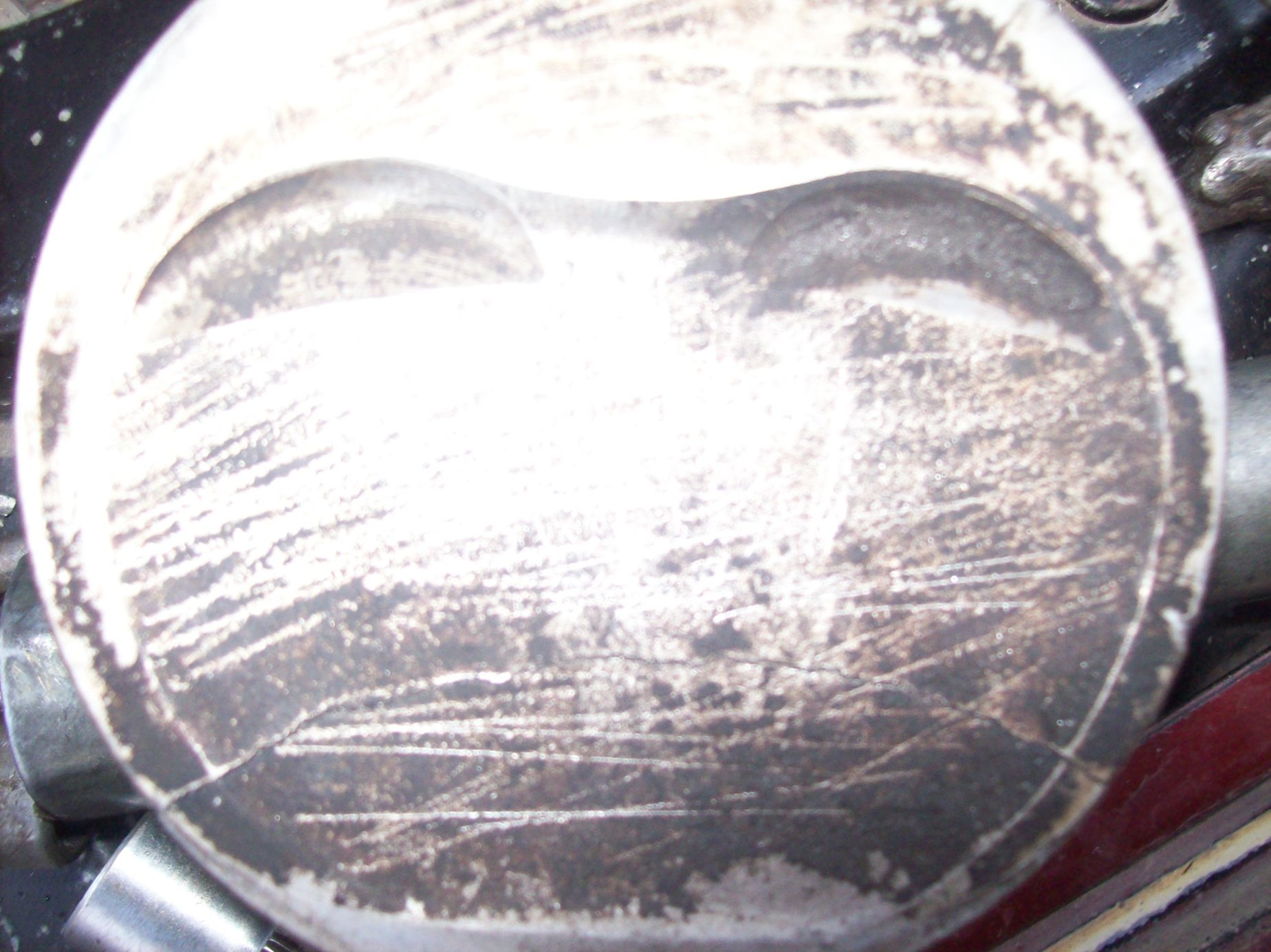

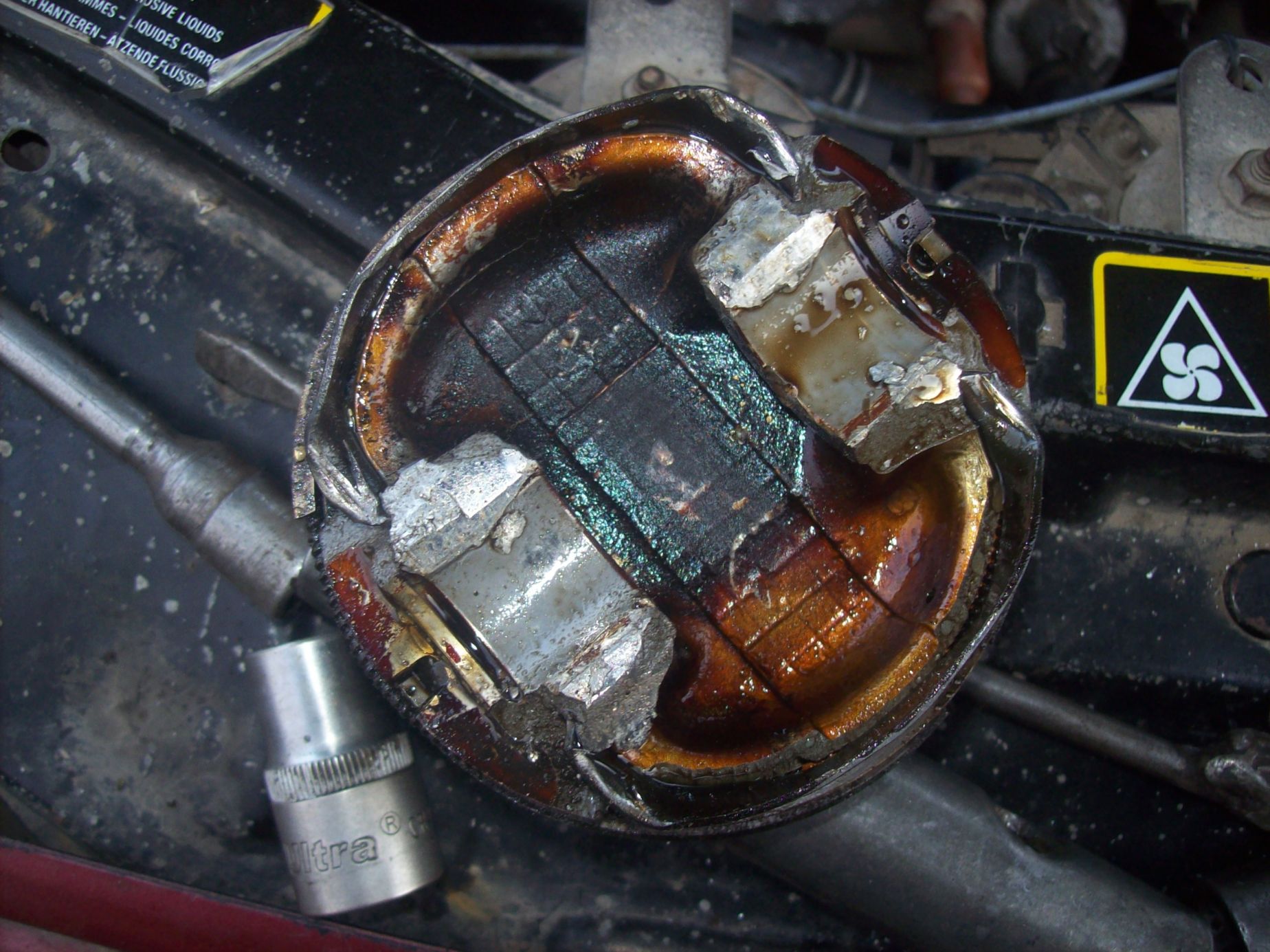

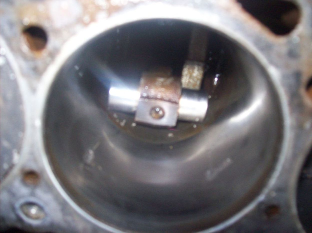

Владельцы Фиата подскажите что можно сделать вот с такой бедой.После установки гужона вот что вышло.Размер поршня 87 мм мерил своим хуё..ым штангелём.Кокой вариант выбрать,купить б/у движок или восстанавливать этот.Помню кто та писал что ставили поршня от ВАЗА.

87 у ваза нет
86 тойота есть 2 литровая
СообщениеДобавлено: Чт Окт 30, 2014 17:52    Заголовок сообщения: Ответить с цитатой
покупаешь б/у поршня именно для темпры 1.6 и под них гильзуеш блок.и проверь колено на предмет согнутости.[/i]
