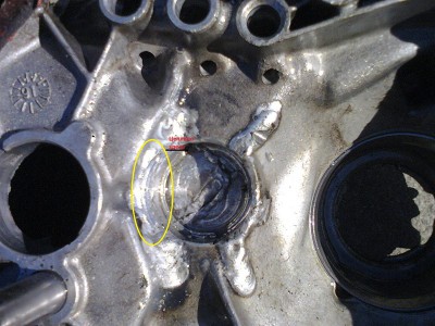

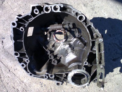

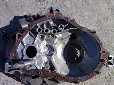

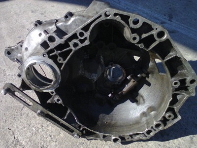

Ребят,нужна помощь!!!Проблемы с кпп...Машина меня уже просто уморила...На первой скорости был постоянный треск,на остальных стоял гул,снял коробку,раскидал,перебрал,заменил подшипники...Коробка была разбита раньше,прежний хозяин запаял её(вывалило посадочное гнездо вторичного вала),запаяно было каряво,мы сделали втулочку в посадочное гнездо,вал не болтается теперь.Собрал,тоже самое...,на первой треск,и небольшие удары,особенно если колесо повёрнуто...на пятой и четвёртой меньше гудететь стала.Лапки на сцеплении жрёт выжимной,в общем ужас!
Можёт что-то с полуосями и редуктором???Трешипы целые,на шестерне редуктора сколов нет,подшипники крутятся ок...
Пытался найти бу колокол бесполезно,может кто подскажет,направит в правельное русло!!!Жалко коробку развалит же!
Фото ниже прелагаю
А забыл сказать нижняя маленькая шестерёнка которая стоит на вторичном валу и передаёт вращение редуктору цеплялась за корпус в месте спая,вал болтался,зафиксировали,шестерёнка не достаёт до корпуса
