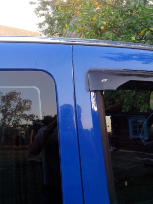

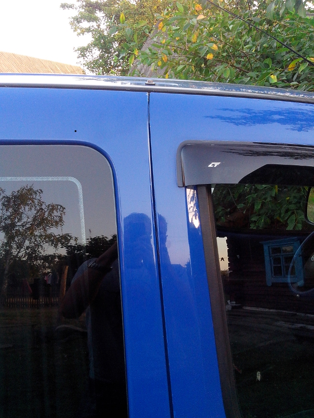

sasha260621 Италомафиози
Возраст: 40 Знак зодиака:  Зарегистрирован: 18.09.2012 Сообщения: 960 Откуда: Ровно
Добавлено: Вт Июл 01, 2014 22:22 Заголовок сообщения: |
И меня этот вопрос очень интересует!!!
Заклеивал кнопочку что между контактами то хватае на 1 поездку и отклеивается.
Что где регулировать может ктото покажет на фото???

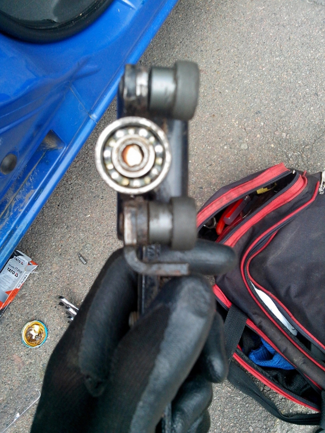

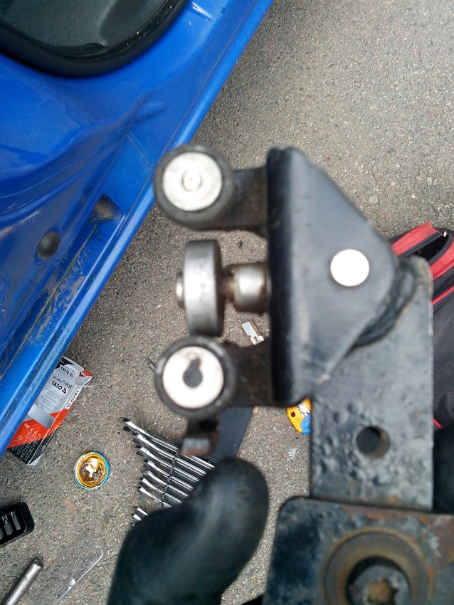

Добавлено: Чт Июл 03, 2014 17:24 Заголовок сообщения: |
Сегодня ковырял и вроде сделал но не знаю на скоко хватит. Подложил шайбы под подножку и вроде норма стало.
Вопрос такой:
-родной ли у меня подшипник на фото?
-кто скажер реальный диаметр подшипника?
-может нада менять эти ролики?

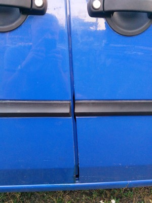

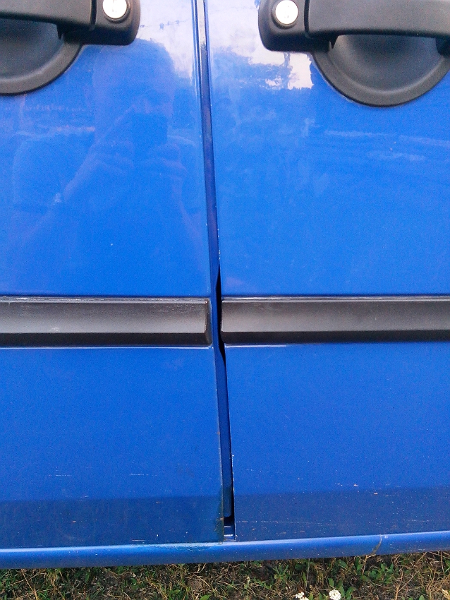

Добавлено: Пн Июл 07, 2014 17:44 Заголовок сообщения: |

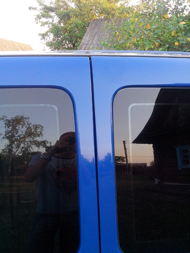

Ребята прошу снова помощи!!!
Как правильно отрегулировать роздвижные двери???
Вот такие проёмы у меня
