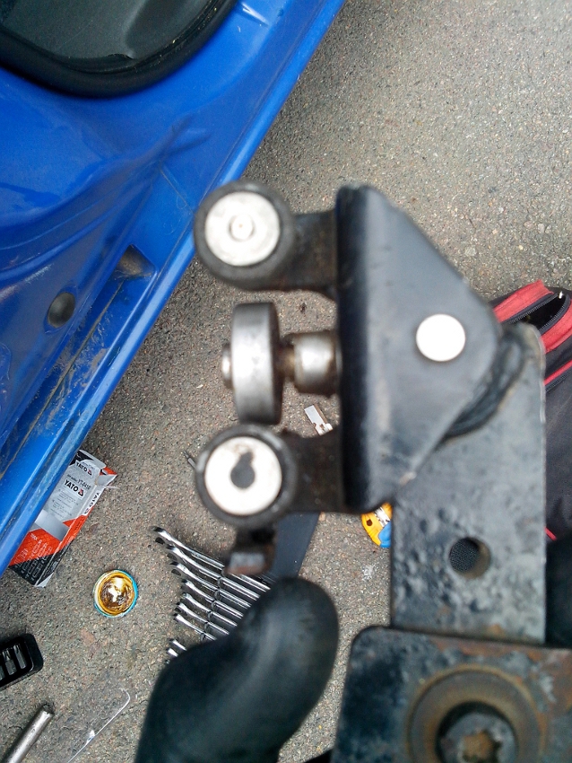

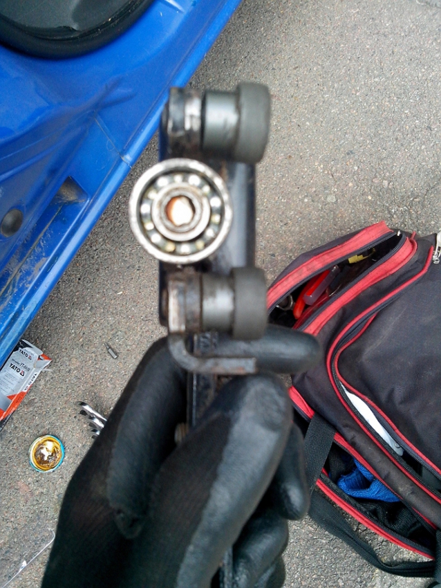

Сегодня ковырял и вроде сделал но не знаю на скоко хватит. Подложил шайбы под подножку и вроде норма стало.
Вопрос такой:
-родной ли у меня подшипник на фото?
-кто скажер реальный диаметр подшипника?
-может нада менять эти ролики?
 Просмотрено:  277 раз(а)

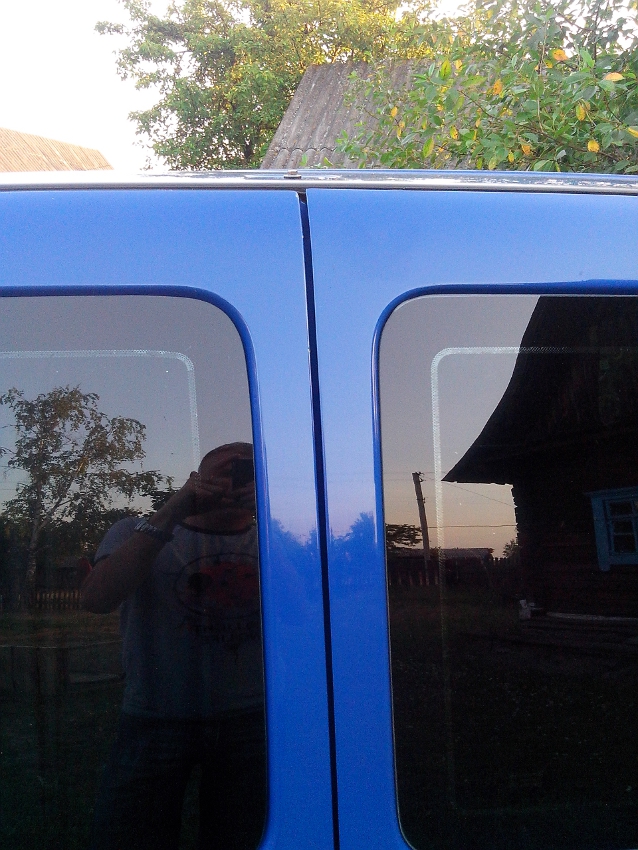

Ребята прошу снова помощи!!!
Как правильно отрегулировать роздвижные двери???
Вот такие проёмы у меня
 Просмотрено:  256 раз(а)
Перед роздвижной двери
 Просмотрено:  271 раз(а)
Зад роздвижной двери
 Просмотрено:  269 раз(а)
0680509333, 0958366227
