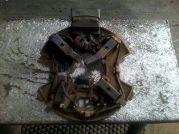

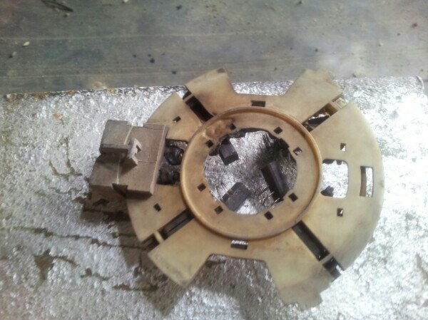

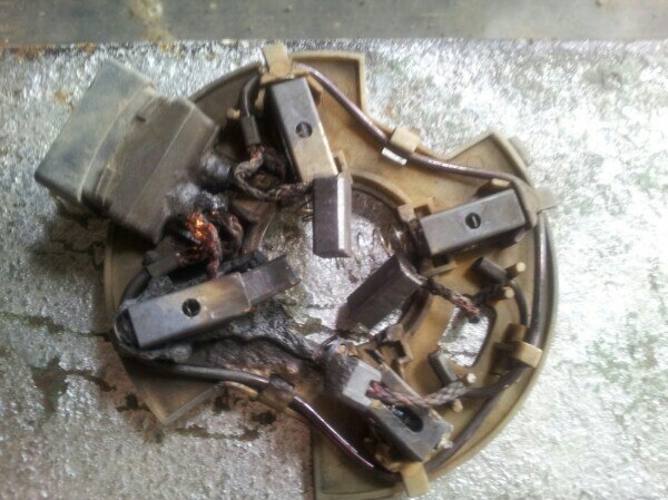

Моему пришел мягко говоря ппц.
Можно ли купить такой щеточный узел где то? или может с какой другой машины подходит?

Я скажу что тот щеточный узел что на фото вполне себе живой. Меняй щетки и тысяч 30 он проходит. Щетки подбирать на базаре из похожих и дорабатывать напильником. В буквальном смысле. Сварку можно заменить пайкой.

Я не в курсе, живая ли обмотка.
Еще не проверял.
т.к когда его заклинило аж проводка задымелась. Предык поздно сработал(

"Я не в курсе, живая ли обмотка.
Еще не проверял."
Почерневший от перегрева провод и и изношенный коллектор трудно не увидеть сразу после разборки моторчика.
И значит слабо понимаешь в их устройстве и методах ремонта.

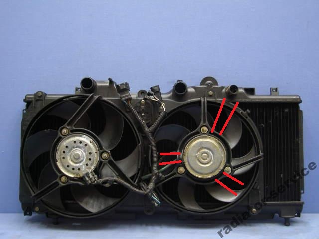

Qstas
ну как тебе объяснить?
Если вглядеться то красные линии указывают на "заусины". их подковырнул на себя плоскогубцами и снял металлическую крышку, а там уже и видно "узел".
