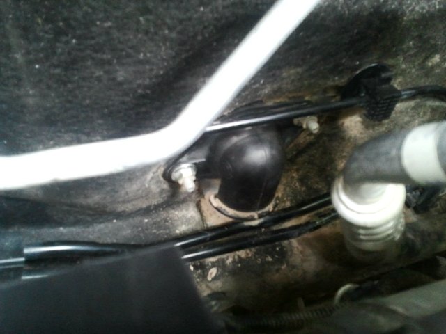

Ее найти очень не сложно. Если открыть капот, то на стенке отделяющей салон от моторного отсека немного левее и ниже находится пластмассовый носик, который крепится на двух гайках- это и есть сливное отверстие для конденсата. Не ошибешься, там их немного.

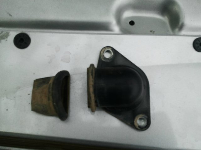

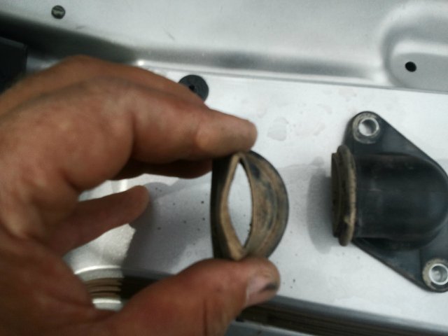

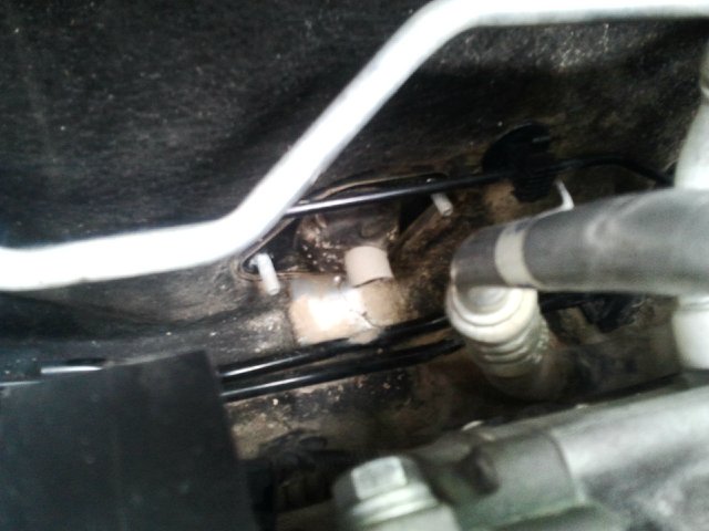

phosaly
Зарегистрирован: 27.05.2013
Сообщения: 1673
СообщениеДобавлено: Сб Янв 17, 2015 20:18    Заголовок сообщения: Ответить с цитатой
из других форумах БАТЯНЯ
снять злополучный "носик" и прочистить его. Так и сделал. Подробности - на фото:
 Просмотрено:  527 раз(а)
 Просмотрено:  547 раз(а)
 Просмотрено:  472 раз(а)
 Просмотрено:  516 раз(а)
