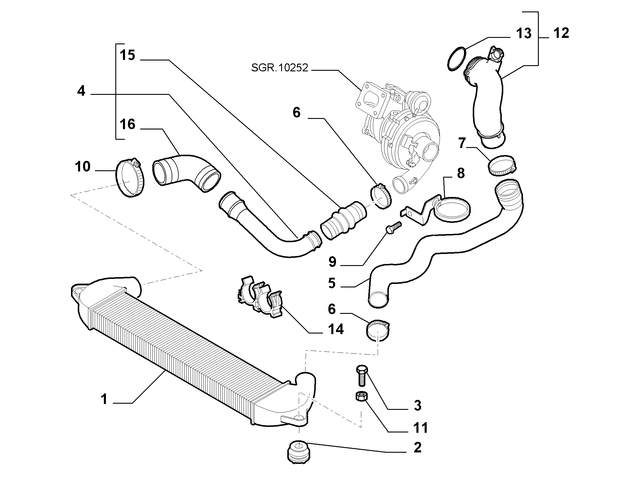

| Мужики може я не те щось шука, але якщо можна покажыть той патрубок на фотцы. Дуже дякую.
Андрей В.Х. Италофан
Возраст: 51 Знак зодиака:  Зарегистрирован: 07.09.2012 Сообщения: 176 Откуда: Киев
Авто: Фиат Добло 1.9 MJTD., 2007
Добавлено: Чт Апр 17, 2014 23:06 Заголовок сообщения: |
| svystun писал(а): | | Мужики може я не те щось шука, але якщо можна покажыть той патрубок на фотцы. Дуже дякую. |
Лови, в мене лопнув патрубок який йде від інтеркульора на двигун (на малюнку номер 5), але так лопнув, що візуально зразу нічого не побачили (все як у всіх, спочатку десять раз турбіну знімали перебирали, по ходу кілька разів клапан ЕГР чистили і т.д. і т.п.), і тільки коли почали знімати патрубки по порядку побачили тріщину ... бл..ь..... Тому уважно портібно подивитись патрубки після турбіни.
