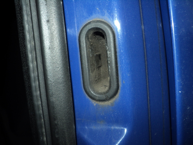

скрип лечиться смазыванием направляющей сверху сторца двери она заходит в стойку там резиновое квадратное углубление попадает пыль и скрепит об резину метал а насчет прижима закрытом состояние это скоба замка на стойке слева за которую закрываеться замок утопи ее в глубь машины и дверь плотнее будет прижиматься МНЕ ЭТО ВСЕ ПОМОГЛО ПРОШОЛ СКРИП И ПЕРЕСТАЛА ПОПАДАТЬ ВОДА ИЗ ПОД ЗАДНИХ КОЛЕС НА НИЖНЮЮ НАПРАВЛЯЙКУ

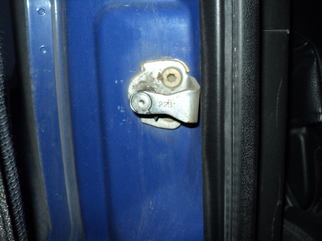

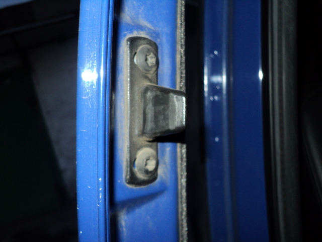

когда стоиш перед открытой дверю утебя справа на стойке в верху там больше нет ничего кроме углубления и напротив направляйка
здесь можно отрегулировать прижим дверей к уплотнению

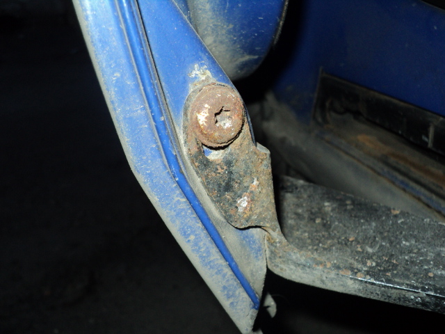

вот сдесь посмотри у знакомого было отпущено и просидало дверь

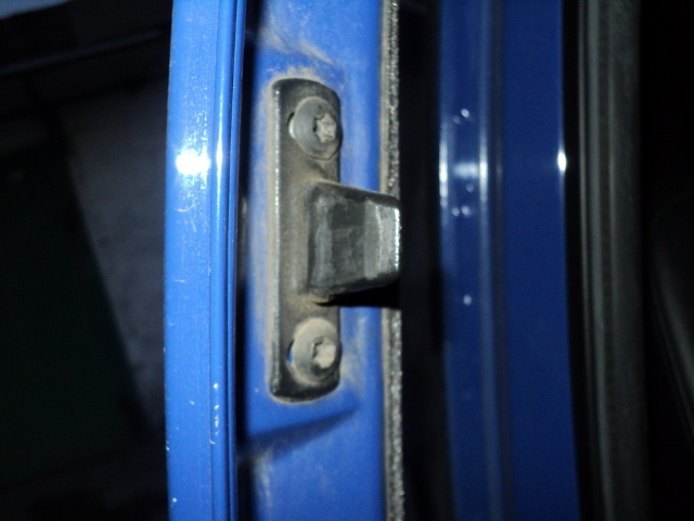

вот сдесь регулируеться наклон двери

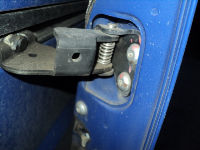

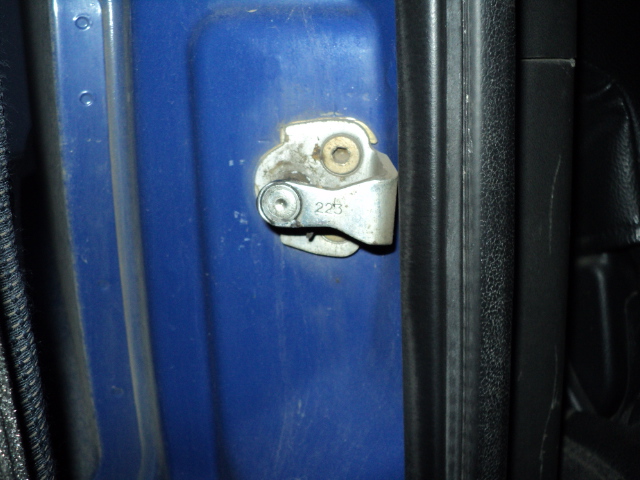

вот их смаж мне помогло

Последний раз редактировалось: fiatd (Чт Мар 27, 2014 21:16), всего редактировалось 5 раз(а)

кстати, если верхняя часть двери у вас стала выпирать...(спереди) обратите внимание или не порвана Резинка на последней фотке %-)
