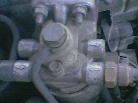

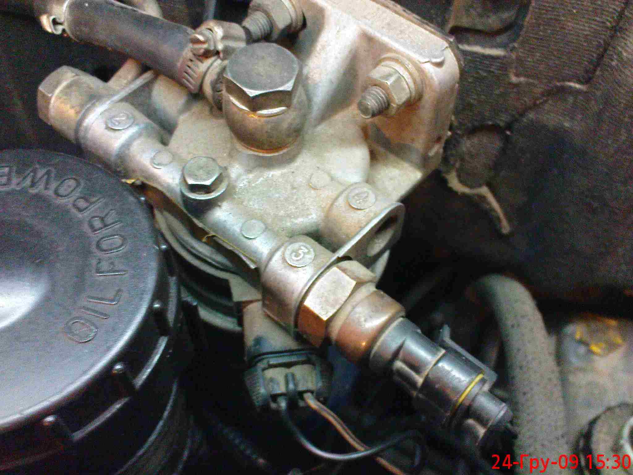

Купил дизельную Лянчу 1997 г., наступили морозы и возник такой вопрос, есть ли подогрев заводской топливного фильтра? Вот фотки его. Поключены провода. Может у кого-то такая система есть и он может объяснить что это за провода? Может подогрев, а вторые провода на датчик?

Підігрів. В тіло кронштейну вкручений термодавач. Між кронштейном та фільтром - термоелемент.

Дякую! Виходить я щаслива людина і для повного щастя потрібна тільки зимова соляра )) Зїявилось ще питання таке, а які функції термодавача? Бо про термоелемент начебто ясно що він гріє...

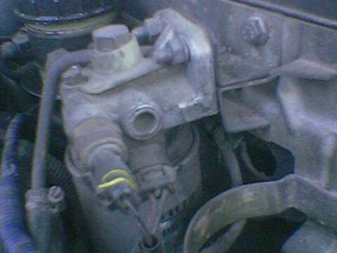

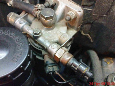

в мене щось дуже схоже там вроді де датчик він масу просто замикає а + там постійний якщо непомиляюсь, а датчик провірити= зняв поміряв опір, засунув в морозілку ще раз поміряв ))
