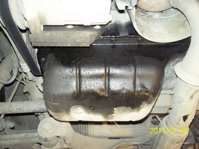

Смазывал тросик коробки передач и обратил внимание на масляный поддон. Он с одной стороны весь в масле. Когда снимал защиту двигателя, то на ней следов масла не обнаружено.
Почему масляный поддон снаружи в масле ?

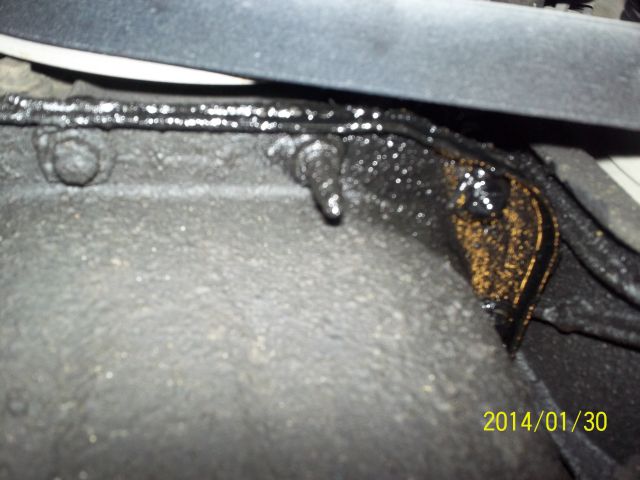

ну вот же на втором фото видно, что прокладка сифонит, ёпта.

На корпус масляного фильтра обратите внимание, если прокладка под крышкой не держит то вполне может быть такая бяка. Поддон на этих двигателях приклеен на герметик без прокладки.

нанопротек лили?

Масло меняли на СТО. Что лили - не знаю (( Нанопротек не добавлял.
После замены масла проехал 10 000 км. Буду менять масло, заодно и прокладку поменяю. Сложно найти прокладку заводскую или нужно самому изготавливать ?
Спасибо за помощь =)

Ребята, тут причина может быть и не в прокладке. Если есть возможность, то нужно посмотроть на место крепления поддона сверху. Может оказаться банально, что масло сопливит из-за забитого сапуна ну, например, из заливной горловины, или щупа масла, или ещё откуда-то.
В своё время, долго мучался на Унике с прокладкой. И так подожму, и эдак, а она сцука сопливит. Не течёт, а именно сопливит. В конечном итоге оказалось, что пропускало кольцо между блоком движка и трубкой, в которую вставляется щуп масла. Оттуда стекало на поддон и разтекалось по всему контуру поддона и вниз. И всё из-за подзабитого сапуна. А в зимнее время - это вообще частая проблема, ведь зимой конденсат превращается в лёд...
